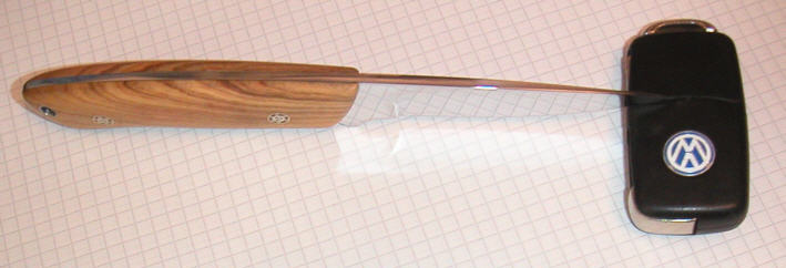

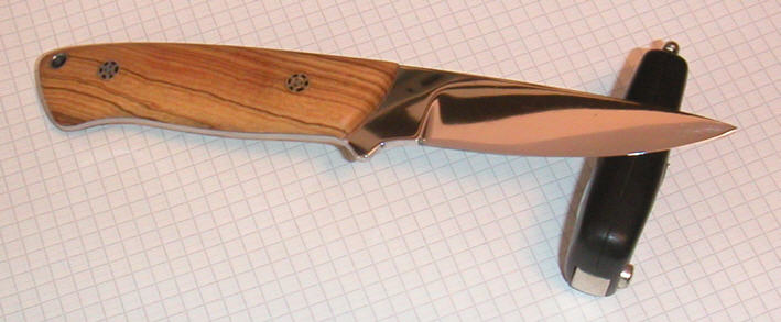

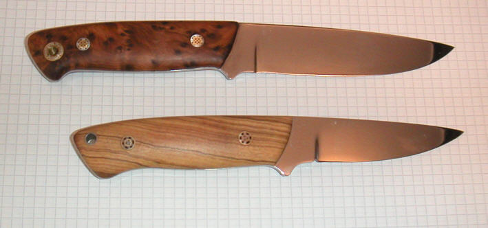

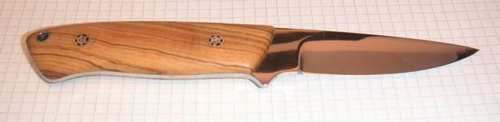

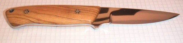

Das letzte Teil nach dem Dropped Point Hunter (siehe Galerie) ist nun ein kleineres Messer, auch als Jagdmesser gedacht. ich nenne es KSS für klein, schlicht, scharf.
Auch hier geht der Tribut an Bob Loveless!
Klinge: 1.2842; aus 3,6mm Präziflach, tapered tang, spiegelpoliert
Griff: Olivenbaum, Pinns von Borger aus Ms, Fangriemenöse: Hydraulikrohr, auf 4,5mm aufgebohrt.
Länge: 190mm; Klingenlänge: 78mm
Hier ein paar Bilder, auf einem ist das vorherige noch zu sehen. Äh - Das schwarze Teil ist mein Autoschlüssel.
Grüße aus einer Stuttgarter Hobbywerkstatt!
PS: Falls Euch die Form irgendwie bekannt vorkommt - Genau, Bob Dozier !

Hmm. An Dozier hätte ich jetzt nicht grdacht. Für mich sieht's eher nach Ron Post aus. ;)
An sich gefallen mir Deine Entwürfe sehr gut. Aber wenn ich auch ein bisschen Kritik loswerden darf: Die Parierelemente wirken etwas unproportional. Zumindest passen sie meiner Meinung nach nicht ganz zu den fliessenden Formen von Griff und Klinge.
Gruss
-Walter
Hallo Gerhard,
also mir gefällt es echt gut :super: . Sauberer Klingenschliff und tolle Spiegelpolitur. Das Olivenholz steht dem Messer ebenfalls sehr gut. Ich habe auch noch etwas davon rumliegen, leider hat es so gut wie keine Maserung.
