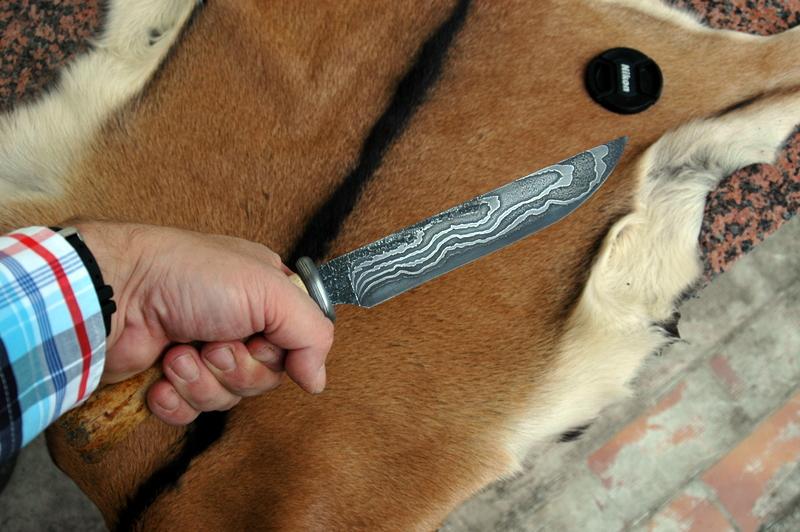

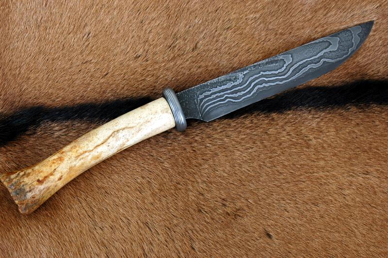

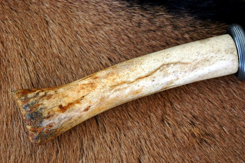

Hallo
Und hier das Zweite frisch von der Werkbank. Es ist kleine 34 cm lang, die Klinge auf 18,5 cm x 4 mm. Die Klinge ist Feile mit 2 x 9 Lagen Feile/75Ni8. Der Handschutz ist Puddeleisen der Grithauser Eisenbahnbrücke ( legal von einem DB-Mitarbeiter ) und der Griff ist, unschwer zu erkennen, fossiler spezieller männlicher Knochen. Es ist recht rustikal, aber mir gefällt es so.
Viel Spaß beim Ansehen
LG Thomas

Hallo Thomas
das gefällt mir auch , ist rutikal schön .:super:
Ich bewundere immer Leute die schmieden können,
ich denke der Erl ist verklebt , wie weit geht der in den Griff hinein?
