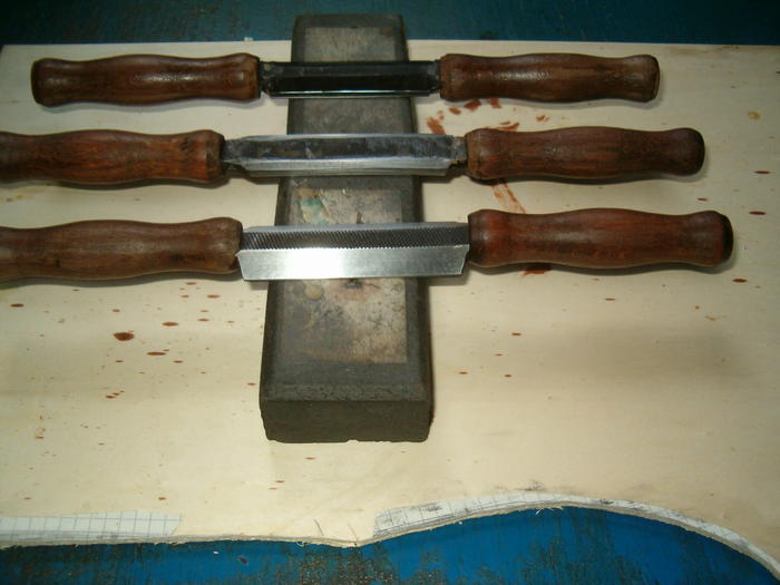

Ist eigentlich ein Stahlhobel würd ich mal so frei Übersetzen, und das klappt richtig gut.
Vielleicht kennt der ein oder andere Maschinenbauer sowas ähnliches noch als Schabwerkzeug zum präzisem einschaben von Maschinenbetten, die arbeitsweise ist aber nicht vergleichbar, mit dem Sen werden flächig regelrecht lange Späne geschnitten.
Kaum einer nutzt das hier, oder sagen wir mal heute noch, denn das war durchaus auch bei uns einmal bekannt.
Grund genug für mich sich damit einmal zu beschäftigen.
Ich habe zuerst einmal ein wenig in Japan recherchiert da dort dies nach wie vor ein gängiges Werkzeug ist, und diverse Schneidwinkel/ Freiwinkel etc. ausprobiert, alle sind Hohlgeschliffen aber das ist auch die einzigste Gemeinsamkeit, die fast ausschließlich dem schnellem Nachschleifen dient aber die Wiksamkeit auch erhöht.
Diese drei hier (noch leicht speckig vom Ölen),aber bereits scharf und auf ca. 61hrc. Wassergehärtet und zäh angelassen, bestehen aus alten Markenfeilen und deren alte Feilengriffe sind entsprechend aufgebrannt.
Alle drei haben unterschiedlche Funktionen was sich in unterschiedlichen Schneidwinkeln wiederfindet, die eine räumt die Zunderschlicht ab, die nächste schneidet die in Form geschmiedete Klinge bis aufs Endmaß, die dritte glättet alle Unebenheiten.
Und das mit einer Präzission und leichtigkeit die ich nicht erwartet hätte.
Ein wenig Übung gehöhrt natürlich dazu und ein Ricasso ist so nicht möglich!
Seit mir bitte nicht böse das ich die genauen Winkel nicht breittrete a. weiß ich noch nicht ob sie sich auf dauer bewähren und b. war das ne längere Geschichte bis ich das Einsatzzweck bezogen raus hatte.
Um damit sauber zu arbeiten, ist gründliches weichglühen natürlich oberstes Gebot.
Jetzt gilt es erst mal einen entsprechenden Hocker zu bauen dann werde ich euch gerne noch ein Video dazu machen.

Ich dachte, der klassische Sen wird geschoben und nicht gezogen… Naja, wüsste nicht, weshalb es nicht in beide Richtungen gehen sollte. Schön, dass du dich damit beschäftigst, interessiert mich auch und habe bis jetzt fast Nichts dazu gefunden.
Wenn du Winkel usw. raushast, würde mich (und andere sicher auch!) das interessieren.

bei diesen drei scheint der Winkel zum jeweiligen Einsatzzweck zu passen, ob sich das bestätigt wird sich zeigen, ich hab mich da sehr genau an die Angaben gehalten die ich aus Japan bekommen habe.
Da ich einen solchen Winkel aber niemals nie so excakt in feilform geschliffen bekommen würde. (Original Japanische Sen sind meistens minimal zur Spitze der Schneide (von oben gesehen, Draufsicht!) ausgearbeitet und haben so eine etwas andere arbeitsweise.
Manche Schneider nehmen aber eben auch gerade wie diese oder gar runde Formen für die Schneide in Japan.)
Deshalb habe ich mich für die gerade Variante entschieden die ich präzise per Sinustisch auf meiner Flachschleifmaschine geschliffen habe.
Richtig das Sen wird geschoben, die zweite Schneide hat dann keinerlei Funktion, bis die erste stumpf ist und das Werkzeug gedreht wird.
Wenn der winkel zum werkstück passt lässt sich so sehr kontrolliert viel Kraft einbringen, was beim ziehen nicht so gut gelingt.
Ausnahmen bestätigen aber hier die Regel, es gibt sehr wohl Situationen wo das Sen so es den dafür geeignet ist wie ein Haarlineal eingesetzt wird und mit Gegenlicht die letzte unebenheit weggezogen wird.
@Falke du wirst erstaunt sein wie agressiv aber auch wie feinfühlig und präzise man damit arbeiten kann.
Ich habe jetzt wirklich noch nicht die Riesen Erfahrung damit, bin aber schwer begeistert.
Auch wenn ich noch Anfänger in Sachen Sen bin konnte ich doch sehr schnell eine Klinge schneiden die nur noch ein wenig Bankstein erforderte um für mich perfekt zu sein.
Natürlich werden meine BS deshalb nicht arbeitslos, aber es ist absolut erstaunlich was damit möglich ist.

Über das Sen haben wir uns hier schon verschiedentlich unterhalten, das scheint aber untergegangen zu sein.
Ich hatte mir, angeregt durch einen Film über einen japanischen Hobelschmied, der u.a. mit einem solchen Gerät arbeitete, in den Achziger- Jahren zwei solche Geräte gemacht und benutze sie immer wieder mal.
So schön sauber geschliffen wie die von Torsten sind meine nicht, sie funktionieren aber einwandfrei.
Ich benutze sie alternativ und abwechselnd zu Feile und Karrosseriefeile und zwar eigentlich am häufigsten zur Korrektur leicht rund gefeilter Flächen. Meine Sen-Klingen sind daher nicht gerade geschliffen, sondern mit leicht gewölbter Schneide.
Ein weiterer kleiner Unterschied zu den gezeigten: Ich führe sie nicht an geraden Griffen, sondern an zu Ohren gebogenen Griffenden. Das ermöglicht eine stabilere Einhaltung des Schneidwinkels.
Der Einsatz braucht schon einiges an Kraft. Das tut den meisten Menschen aber eher gut.
Die Arbeit wird leichter, wenn man das Sen nicht gerade führt, sondern schräg, also praktisch wie mit der Gouillotine schneidet.

.......Richtig, das Sen wird geschoben.....
In einem Film über einen japanischen Sägenschmied kann man sehen, dass er mit dem SEN ziehend arbeitet. So hat man bedeutend mehr Kontrolle, weil dabei im Gegensatz zum (deutschen) Schreinerhobel die Masse und die schnelle Bewegung wegfallen. Durch die von Ulrich erwähnte leichte Schrägstellung der Klinge schneidet das SEN unter herzhaftem Druck in die Oberfläche und kann bei richtiger Handhabung und der richtigen Werkstoffgüte kleine, lange 'Löckchen' aus Stahl produzieren.

Sanjuro hat zum teil recht und das hab ich oben auch erwähnt oder.
Den Film kenne ich auch und wenn du genau hinsiehst kontrolliert er markiert und zieht Unebenheiten ab.
Das macht er im Gegenlicht und nutzt die geschnittenen Fläche die sich durch das schneiden ergibt, und dadurch im Lich leicht matter erscheinen zur Korektur und Kontrolle der arbeit.
Ich stehe in Kontakt mit einem Japanischem Klingenschleifer/schneider (der aber nicht mehr im Beruf steht, sondern öfters mal in meiner Werkstatt! Und mitlerweile ein guter Freund von mir ist. ) wenn man das so nennen will, und wir tauschen uns regelmäßig zu diesem Thema aus und arbeiten in letzter Zeit viel aus Spaß zusammen.
Ich kann euch jetzt schon sagen, er arbeitet lieber an einem meiner Bandschleifer:D:D
Zum Thema schieben oder ziehen kann man sagen, das es "das eine Sen" so nicht gibt.
Wie bei vielen anderen Werkzeuggruppen auch, gibt es sehr viele verschiedene Ausführungen jeweils spezialisiert auf den jeweiligen Anwendungsfall der je nach Aufgabe eben eine ziehende, oder schneidende Funktion hat.
Ein Tal zu schneiden ist mit einem Sen das Hohl geschliffen ist so nicht möglich, achtet man stets darauf das beide Schneiden also die im Eingriff sowie die ruhende aufliegt. folgt das Sen stehts der durchs Schmieden vorgegebenen Form.
Vorraussetzung dafür ist natürlich Übung, Übung, Übung und eine Klingengeometrie die dafür auch geeignet ist.
Im Moment baue ich an einer geeigneten Bank um im richtigem Winkel zu arbeiten U.Gerfin hat schon recht wenn er abgewinkelte Griffe bevorzugt, das bezieht sich aber vermutlich auch auf seine Arbeitsposition.
Meist werden solche Werkzeuge auf mehr oder weniger waagrechten Auflagen genutzt in "Europäischer" arbeitshöhe und dann ist das genau richtig.
Ich weiß aber das in Japan dies keineswegs Standard ist wenn man nicht gerade eine knieende Körperhaltung bevorzugt.
Ideal ist es wenn das Werkstück also in unserem Fall die Messerklinge in einem Winkel von etwa 30-45Grad zu Boden zeigt, und entsprechend geklemmt wird.
Gleichzeitig muß die "Messerklinge" (ich betone das hier mal ausdrücklich) entsprechend unterfüttert werden um sich nicht beim schneiden der ersten Seite, zu verbiegen.
Bei einem massiven Stück wie zB. einem Katana braucht man das natürlich nicht und nur dazu gibt es gelegentlich Filme im Netz.
Gleiches gilt für eine Säge die ja eigentlich nur Planparallel ist und sonst keinen Winkel aufweisen muß.
Den eigentlichen Kraftaufwand empfinde ich persönlich als nicht sehr hoch, Feilen strengt mich persönlich viel mehr an und dauert länger.

Ein Sen von der Stange ?
Das Sen fasziniert mich schon länger und ohne Werkstatt ist es aufwändig eins zu bauen. Bei hkgt.de gibt es zwei Woodsplitter. In meinen Augen ist das ein Sen! Das Ding ist nicht als Feile zur Welt gekommen aber vielleicht reichen auch 59 HRC? Laut Verkäufer ist es aus HC-Steel, also sollte auch weichglühen, umarbeiten und neu härten kein Problem sein. Liege ich soweit richtig?
Gruß Holger
Nabend Holger
Optisch liegst du erst mal richtig auf den ersten Blick, technisch sind die völlig ungeeignet und magels Masse auch nicht umarbeitbar so wie ich das sehe.
Denn diese Woodsplatter sind nix anderes in der Funktion wie Zehklingen die bei der Holzbearbeitung zum Einsatz kommen können.
Und daher viel zu dünn etc.
Die Härte würde bei gründlich weichgeglühtem Material sicher reichen aber die geometrie der Woodsplatter passt hinten und vorne nicht sie würden sich schlicht in Material graben.

Danke Torsten, das eine Bild über den Rücken des Woodsplitters aufgenommen, in dem man die Materialstärke erkennt, habe ich in meiner anfänglichen Begeisterung natürlich übersehen. Manche Tage fangen genauso besch... an, wie der vorige aufgehört hat.
Wow, find ich klasse! Ich kenne das Metallhobeln (schaben) aus meiner ehemaligen arbeitstelle(Instandhaltung)!Sowas muss ich mir auch basteln.:hmpf:
