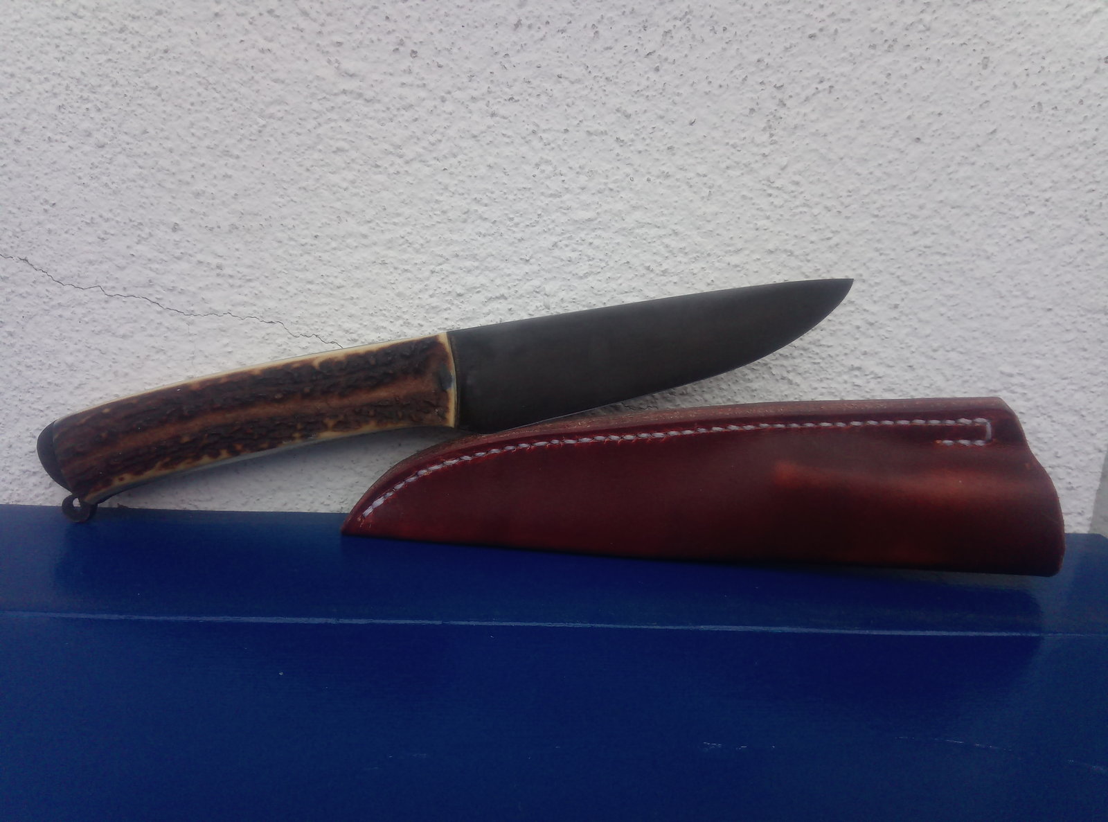

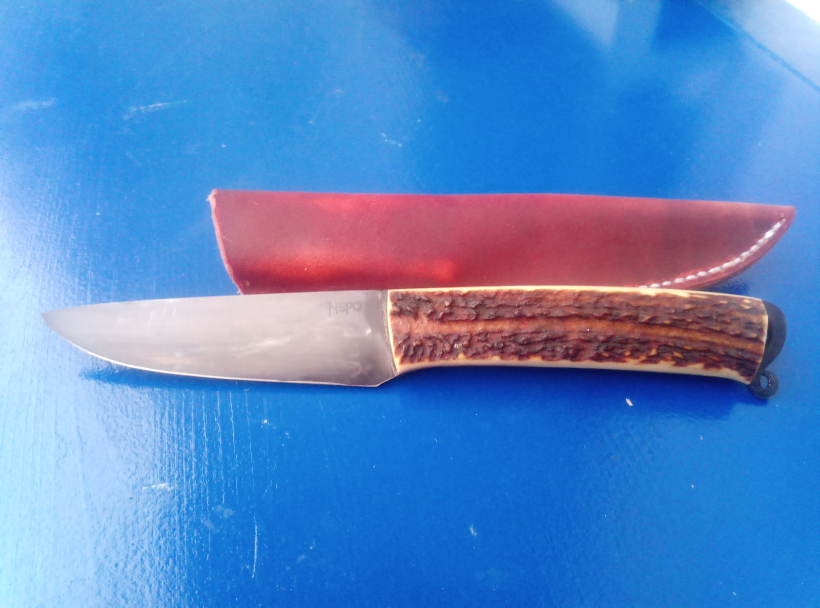

Hatte irgendwie das Bedürfnis mir was Neues zu basteln,was so in Richtung Lieblingsmesser geht.
Die neue Klinge schrie einfach nach dem geilsten Stückchen Horn,was ich hier hatte....liegt schon ne gefühlte Ewigheit im Keller,über 80 Jahre alt,ein Geschenk von Marius seiner Oma.

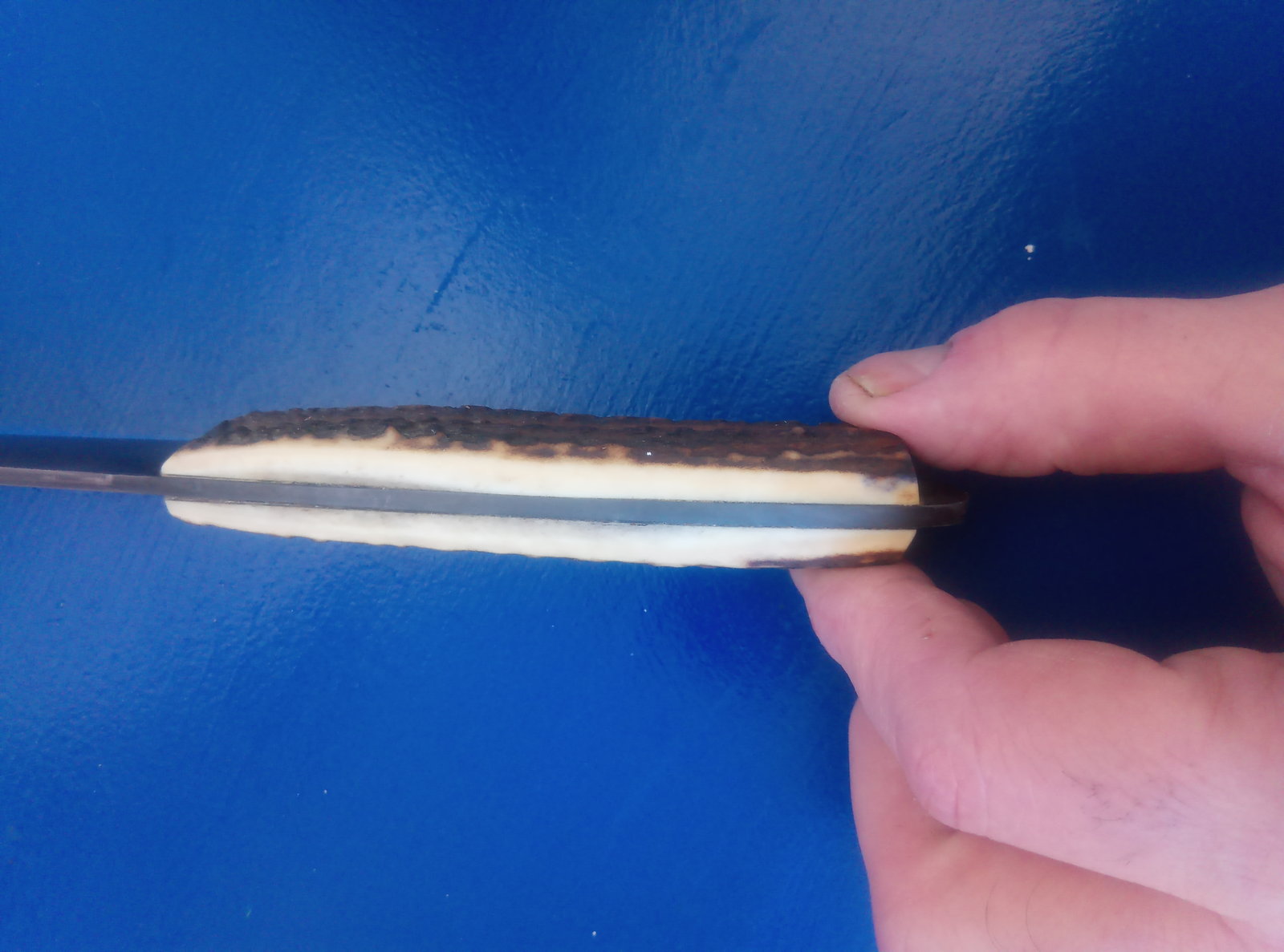

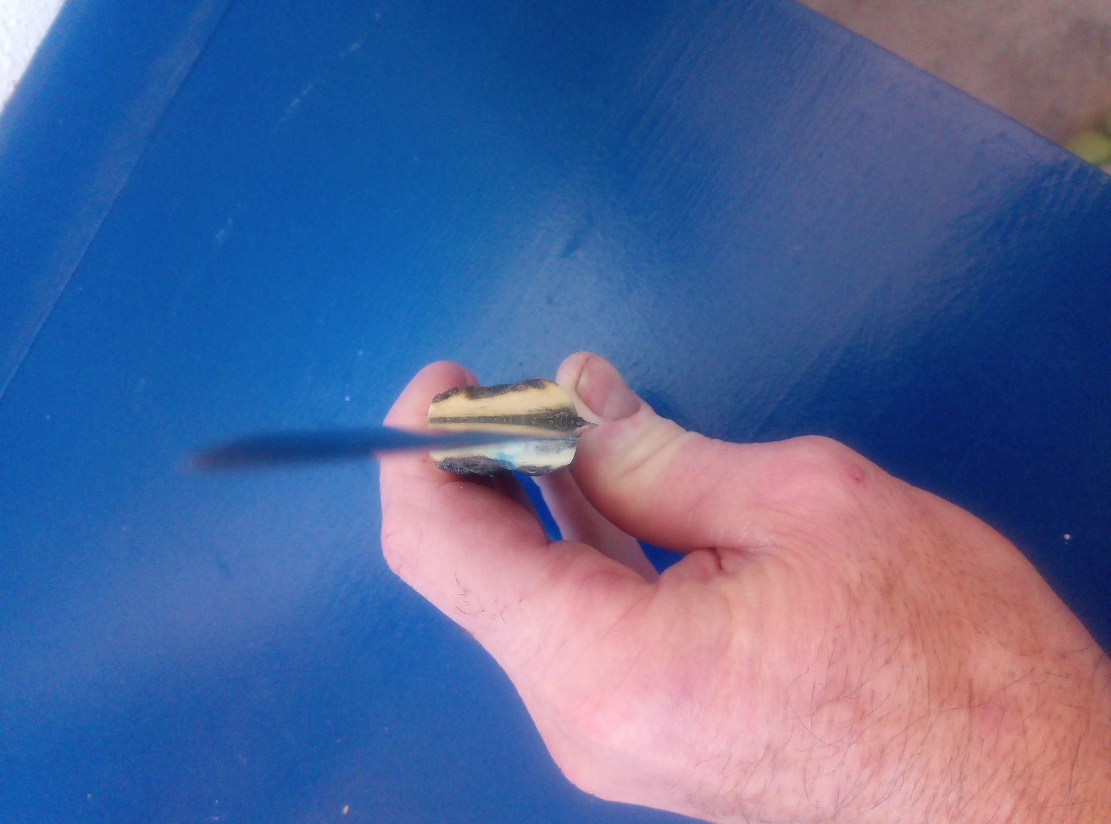

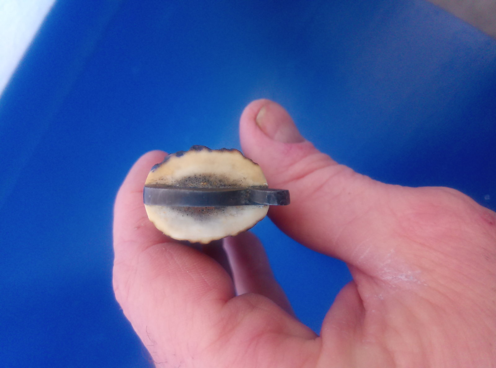

Endlich war ich der Meinung...das passt...und wie ich so am Griffschalen machen bin...es lief einfach alles zu glatt...griff ich zum Edding um noch mal etwas nachzumarkieren...schleifst du ja wieder weg....
Ja Pustekuchen...der zog bis zu 4mm ins Horn ein.
Auf den Bildern wirkt es tramatischer als es eigentlich ist...aber es ist nun mal passiert.
Gesammt....22,3cm
Klinge...........10,4cm
Stahl .............1.2442 in 3mm ballig geschliffen
Griff................Rothirsch
Auch wenn mich der Fehler mächtig nervt...bleit ein Kandidat in punkto Lieblingsmesser.
Gruß Ralf

ist doch ein super look! passt auch zur Scheide! sollte definitiv ein Lieblingsmesser werden.
Sehr schönes Messer, finde ich auch - ist halt immer doof, weil man selber am kritischsten ist mit seinen 'Unfällen' ;)
....mich würd's überhaupt nicht stören!
Sieht schön aus, top Materialien und dennoch schlicht - ein Statement mit Understatement! 👌

Schon mit Aceton probiert?
Ja,hab ich probiert...zeigte keine Wirkung.
Ich habe einiges versucht, aber nicht´s hat effektiv funktioniert. Mit ein bißchen Glück verblasst das im Laufe der Jahre und wenn nicht...werde ich wohl etwas länger daran erinnert selbiges nicht wieder zu tun.:)

Was soll „man“ sagen, Ralle?
Alles Deine Messer sind auf 100%ige Effizienz und praktischen Nutzen ausgelegt.
Da macht Dein neuer Stachel keine Ausnahme.
Congrats ist saug***l geworden- wie immer halt🤷🏻‍♂️
Trotzdem macht mich diese Kombo besonders an😍

Solche Farbe lässt sich relativ gut bleichen. Das Braunrot des Geweih allerdings auch!
Mit Wasserstoff-Superoxyd oder mit Chlorbleiche.
Sowas ist natürlich ärgerlich, aber auf der anderen Seite.... was soll's! Ist doch sehr schön geworden.... und wie sagte der arabische Schreiner als ich ihn auf den wackelnden Tisch angesprochen habe: "Das ist Absicht, denn Perfektion ist Gott vorbehalten" ;)
Danke die Herren.
Ich bin da ein bißchen vorsichtig, da ich in keinster Weise den Griff schrotten will. Mir ist beim Bleichen schon mal was porös geworden...aus welchen Gründen das damals auch passiert ist, das will ich auf gar keinen Fall riskieren, da ich diesen Griff nicht mehr reproduzieren kann...
