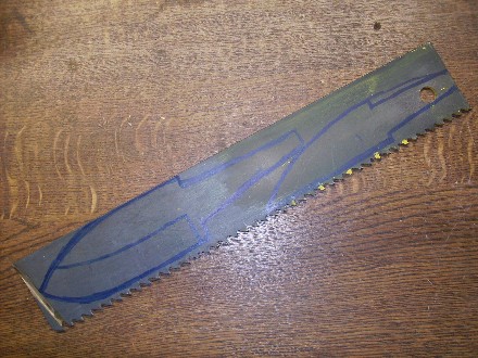

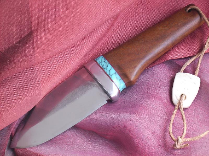

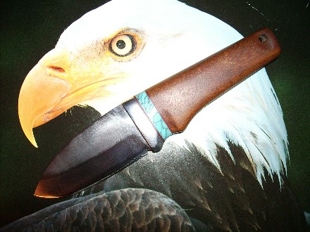

Hallo Messerfreunde,
stelle Euch gerne das Ergebnis eines Kellereinsatzes vor.
Mal sehen, was Ihr dazu meint?
Klinge ist 2,8mm stark und 100mm lang, über alles 220mm.
Zwinge Alu, rote Fiber- und rec. Türkiseinlage, Holzhammer-Pokholz.
Auch wenn es dazu reizt, bringt das Messer trotzdem nicht mit einem fernöstlichen Inselstaat in Verbindung.
Viel Spass beim angucken - Reinhold.

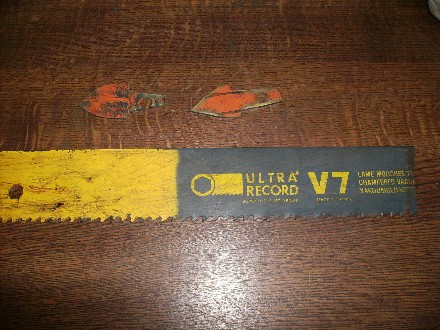

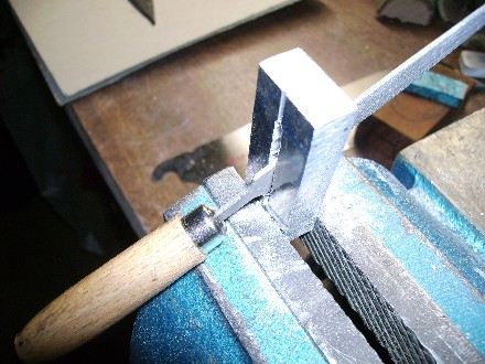

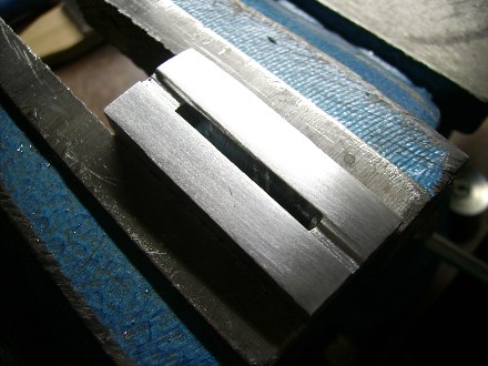

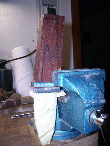

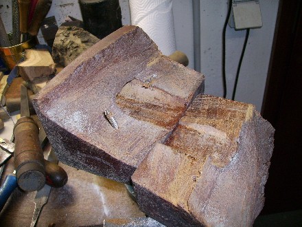

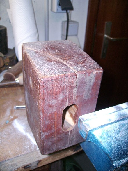

Grüß Dich Torsten,
berechtigte Frage.
Ich habe auch schon so manchen vernichtet.
> Dem Stein auf einer guten Feile plane Flächen geben, dass er im Schraubstock nicht einseitig "erdrückt" werden kann und beim bohren schön satt auf Holz aufliegt. Möglichst das Material auf dem Werkzeug bearbeiten und nicht wie üblich mit dem Werkzeug das Material.
> Die Schraubstockbakken mit Leder entschärfen.
> Dann natürlich gefühlvoll bearbeiten und immer von außen nach innen feilen.
Mehr kann ich Dir allerdings auch nicht raten. Restrisiko bleibt immer.
Servus - Reinhold.

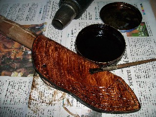

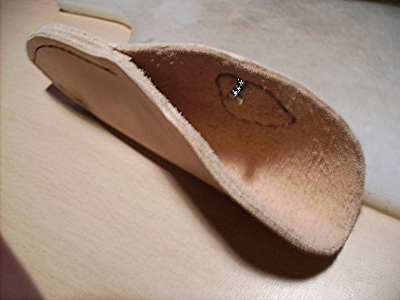

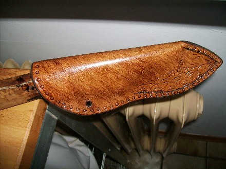

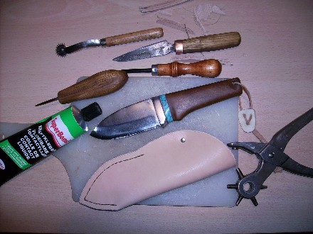

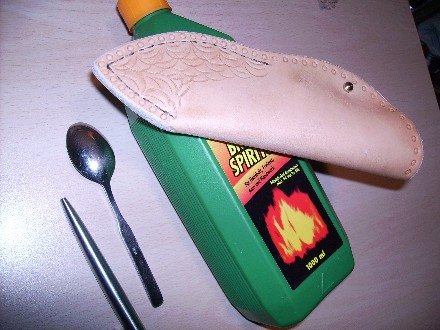

Noch schnell ein paar Bilder vom Scheidenbau.

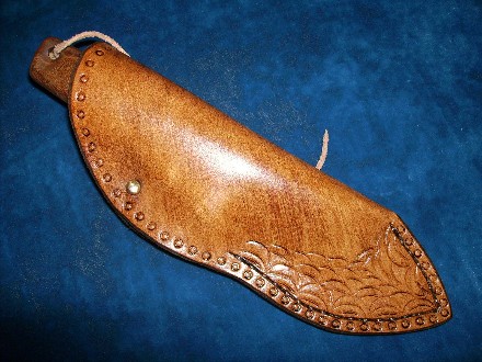

Hola Reinhold,
der ist wirklich schön geworden! :super:
Das Du den so schnell fertig machst hätte man ja nun aber nicht erwarten können.:staun:
Leg den doch bitte nochmal auf einen anderen Farb-Untergrund;
der "bald eagle" stört den Konturenverlauf. ;)
Beste Grüße,
Pit

Sag mal womit färbst du da deine Scheide ?
Gruß Murat
Danke für Euren Zuspruch.
Antworten:
# Hallo Pit, ich versuche ein neues Bild einzustellen; es scheint, Du stehst auf Konturen gelle?
# Hallo William, ich glaube Du warst an dem Messer die treibende Kraft, denn immer wenn ich bei Dir war, muss ich anschließend in den Keller.
Und wenn Du nur ein Messer im Jahr fertigst, dann ist das 100x präziser als meine.
# Hallo Murat, bei mir gibt es keine Betriebsgeheimnisse. Die "Farbe" ist hauptsächlich Leinöl, Teer und Bienenwachs. Warm aufgetragen und gut einziehen lassen.
Schönes Messer, edler Ritter aus Kurpfalz!
ist doch stabilisierter Edelstein (rec.), oder?
Und sag, bist Du sicher, dass das Pokholz ist?
Wachsig, leicht ölig, schwer und super zu finnischen?
Meins sieht viel dunkler aus (außer im hellen "Splint") und irgendwie anders in der Maserung :confused:
hast Du die Klinge nochmal Wärmebehandelt und gehärtet, oder "nur so" aus dem Sägeblatt gearbeitet?
Jokke
Jokke zu Deinen Fragen:
> Ja, stabil. Halbedelstein.
> Pokholz? Ja. Meine Holzvorräte haben wirklich einige Farbnuancen, von mittelbraun über rotbraun zum dunkelbraun. Ich verlasse mich bei der Namensgebung auf das, was mir die "Lieferanten" sagen. Die Maserung geht von nichts oder unbedeutend bis ganz leicht marmoriert, wie bei diesem Griff. Deshalb mache ich bei Pokholzgriffen meist noch ein anderes Schmuckdetail dazu. Ich verwende Pokholz nur wegen seiner Stabilität.
> Die Verarbeitung kann ich mit sehr gutmütig bezeichnen, wenn gutes Werkzeug benützt wird.
> Wärmebehandlung ist mir bei diesem HSS-Stahl nicht möglich und ich finde sie bei meiner Arbeitsweise auch nicht notwendig. Habe die Schneidenhärte "nur" an anderem Metall getestet habe und finde sie mehr als ausreichend.
Servus - Reinhold.
Hallo Pit, ich hoffe das ist ausreichend.
Weißt Du, ich bin noch nicht mal Fotoamateur, geschweige denn Meister der Konturen.
Aber ich übe!
Servus - Reinhold.
Ja, vielen Dank!
Weißt Du, ich bin noch nicht mal Fotoamateur,..
Da haben wir ja was gemeinsam...
aber Du kannst wenigstens schöne Messer machen.
Das reicht an Talenten schon. :super:
Weiß eigentlich grad gar nicht was Du meinst, hatte ich an Deinen Konturen gemeckert? (Wenn dann im Wasser oder Kaffee-Rausch...:glgl:)
