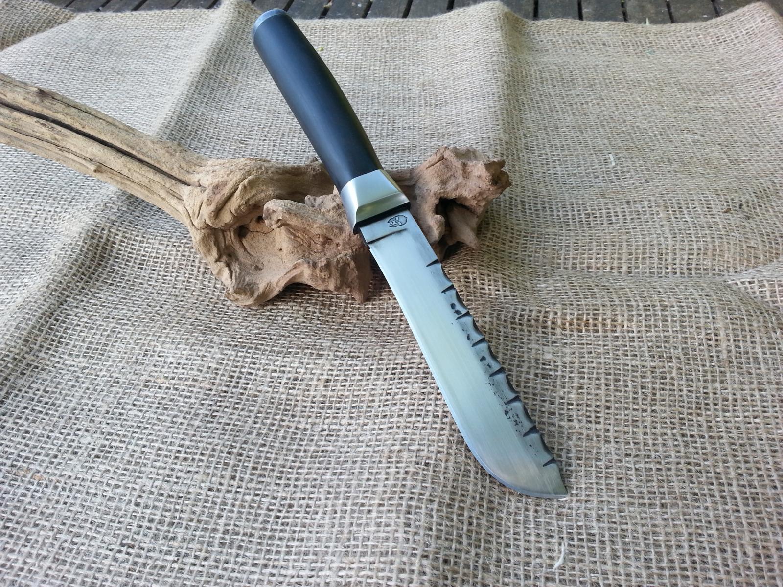

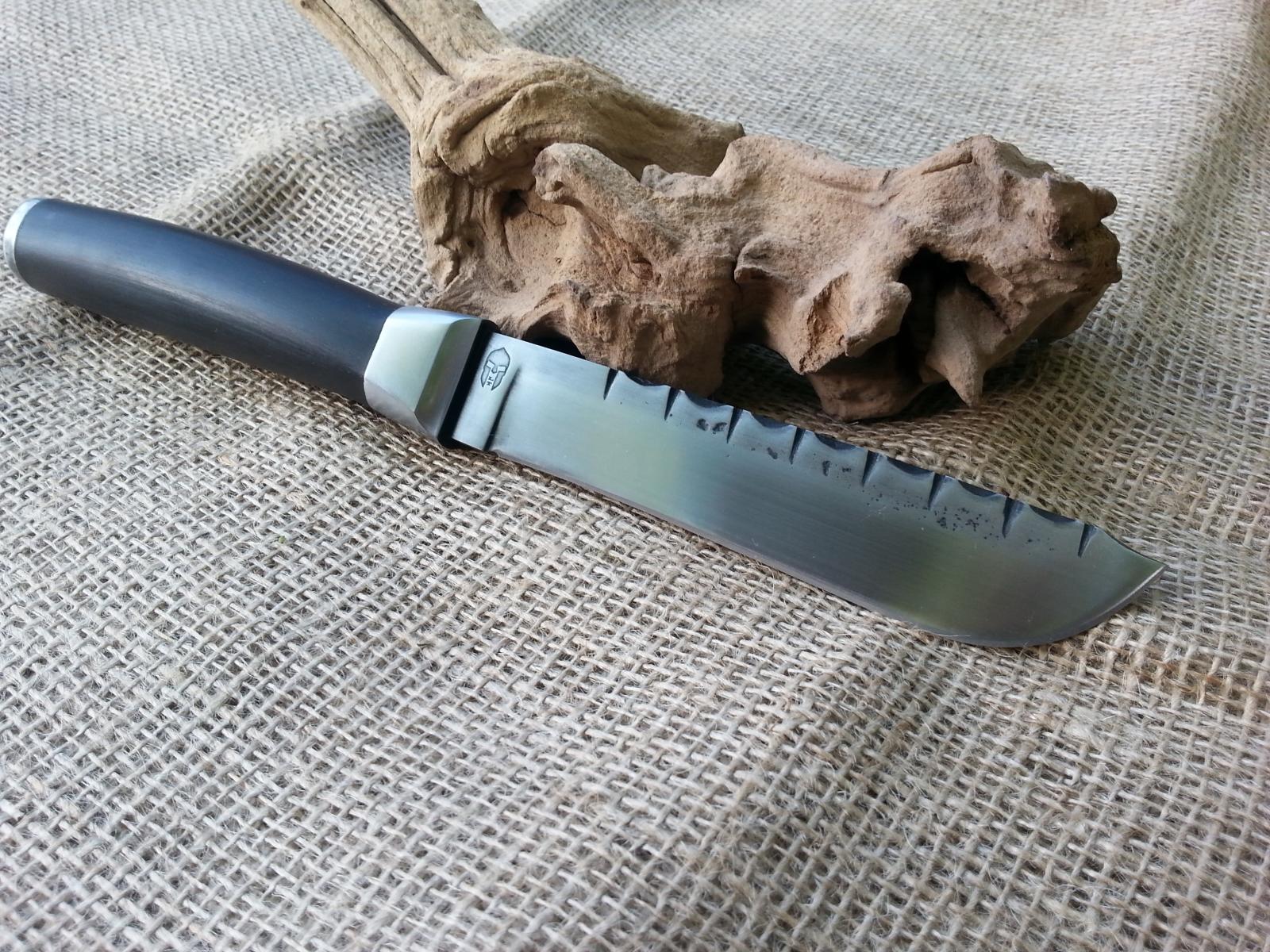

Hallo Messerfreunde,
gestern konnte ich mein neustes Messer fertigstellen: das Pfälzer Widdermesser :)
Aufgrund eurer Empfehlungen die Primärschneide so schmal wie möglich zu gestalten, habe ich die Klinge noch einmal kaschiert ( Tipp von Jubei ) und neu angeschliffen.
Im Gesamteindruck gefällt mir das wirklich besser, auch die Klinge wirkt dadurch etwas breiter als mit großer Schneidfase.
So nun zu den Daten :
Material : 1.2235 Schwertstahl, Dicke 6mm , geschmiedet
Gewicht : 304 g
Länge : 275 mm
Klinge : 150 mm , brüniert, satiniert
Griff : Büffelhorn
Messerbacken : Stahl
Endstück : vernarbtes Schmiedeeisen, mit Erl vernietet
Danke fürs anschauen ....

Glückwunsch erstmal :)
Eine Nette Idee wäre noch gewesen da du dein Messer ja "Widder-Messer" Nennst den Griff aus Widder Horn zu fertigen :hehe:
Wobei ich den "nahtlosen" Übergang zwischen Griff und Backen toll finde :)
Hallo Occultatis,
danke dir für deinen Beitrag, den Griff aus Widderhorn zu machen wäre ne nette Idee gewesen.
Ich dachte eigentlich auch an nen geschmiedeten Widderkopf am Endstück oder an nen Griff mit Gravur,
allerdings wäre dass dann evtl. zuviel des Guten für ein rustikales Messer !?
Das Zwischenstück ist aus einem Vierkant gefeilt, war viel Arbeit :)
Bin am überlegen welches Projekt ich als nächstes starte ..
entweder ein großes Messer oder ein Kurzschwert aus ner grossen Feile.
Das stößt dann bestimmt wieder auf Begeisterung.
Vielleicht versuche ich auch mal ein paar einfache Tiergravuren auf der Klinge..:D
Gruß Thorsten
Aber Hallo!
Deine Kreation gefällt mir sehr gut. Der Rücken ist nicht ganz mein Fall ... aber das Gesamtkonzept ist spitze :super:
