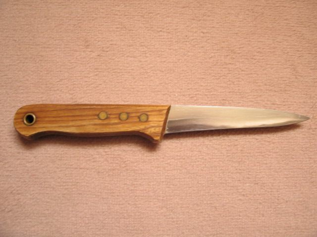

Moin!
Jedes mal wenn ich bei den Eltern meiner Freundin bin krieg ichn Koller.
Die Messer sehen alle aus wie Sägen.
Keine Ahnung wie die damit arbeiten können.
Nun zu meinem Problem:
Die haben eine Sorte Messer, die krieg und krieg ich nich scharf.
Alle anderen rasieren, nur die nehmen kaum Schärfe an. Nicht mal einen Grat bekomme ich da hin. Es ist zum Mäuse-melken.
Kennt jemand die Messer oder den Stahl? Ist das normal bei denen?

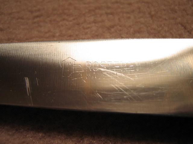

Auf der Klinge steht "Rostfrei - Made in GDR" und das Haus links daneben sieht aus wie ein Gebäude mit Wassermühle.
(und bevor jemand fragt: JA, das Messer ist schief und krumm. Kein Fotofehler :) Das Problem besteht aber bei der Sorte generell)
Grüße aus Hannover.

Also der Stahl ist *vermutlich* gar nicht so viel anders, als unser hier bekannter 1.4116, nur heist er entsprechend der Zusammensetzung X60CrMoV15.
Das ist wenn ich nicht ganz weit daneben liege, der Stahl, den Michael Jankowski hier vor zwei/drei Jahren mal angeboten hat, noch ein Unterschied ist der relativ hohe Mn-Gehalt, der auch Ölhärtung ermöglicht.
Also weder schlechter, noch besser, als "westliche" Standard Stähle, vielleicht sogar noch einen Tick universeller, wegen des Mn-Gehalts :cool:
Das Zeug lässt sich übrigens hervorragend von Hand bearbeiten, habe schon zwei Messer daraus gemacht
