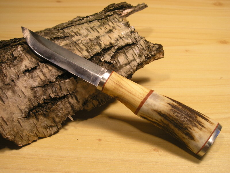

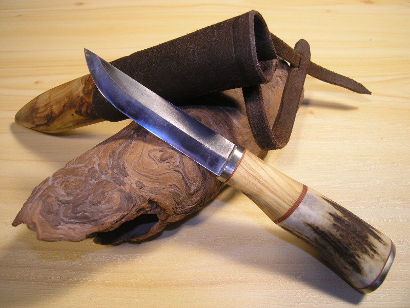

hier mein Erstlingswerk, ein Geschenk für meinen Vater, hat es noch rechtzeitig unter den Baum geschafft.
Klinge: Lauri PT

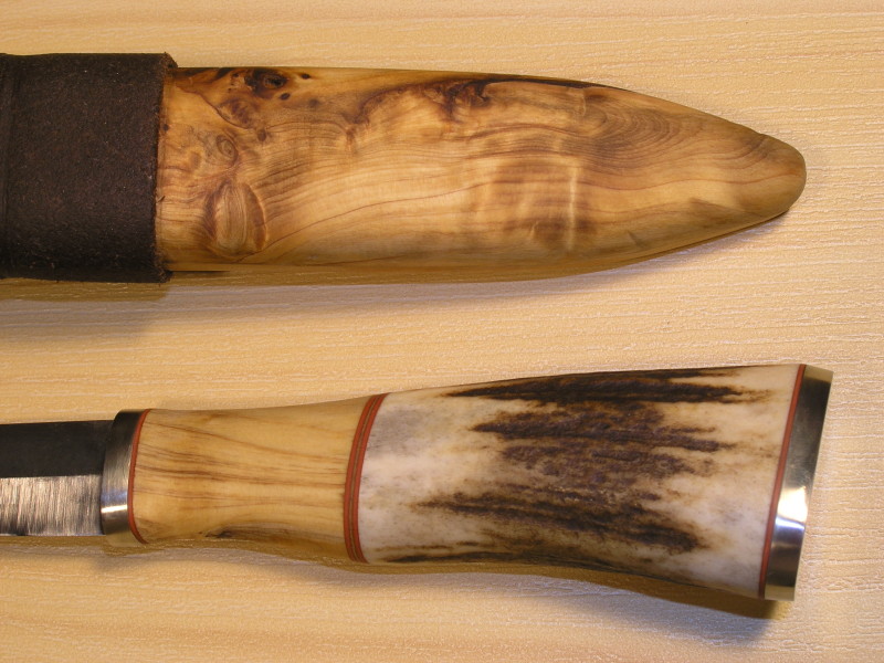

Griff: Hirschhorn (Flohmarkt), rote Fiber, Thuja (aus meinem Garten), Neusilber;
Scheide: nochmal Thuja, Leder von einem uralten Schulranzen (auch Flohmarkt)
Hier die Bilder (hoffe ich zumindest, weil das auch die ersten Bilder sind die ich hier einstelle ;-)
So, jetzt hoffe ich natürlich auf ein paar Meinungen von Eurer Seite. Schonmal danke für jeden Input, ich will ja schließlich noch ein bischen weiterkommen ;-)
Gruß Th.

Wie hast du die Scheide gefertigt? Zwei Hälften und verleimt? Oder aus einem Stück? Insgesamt eine schöne Arbeit!:super:

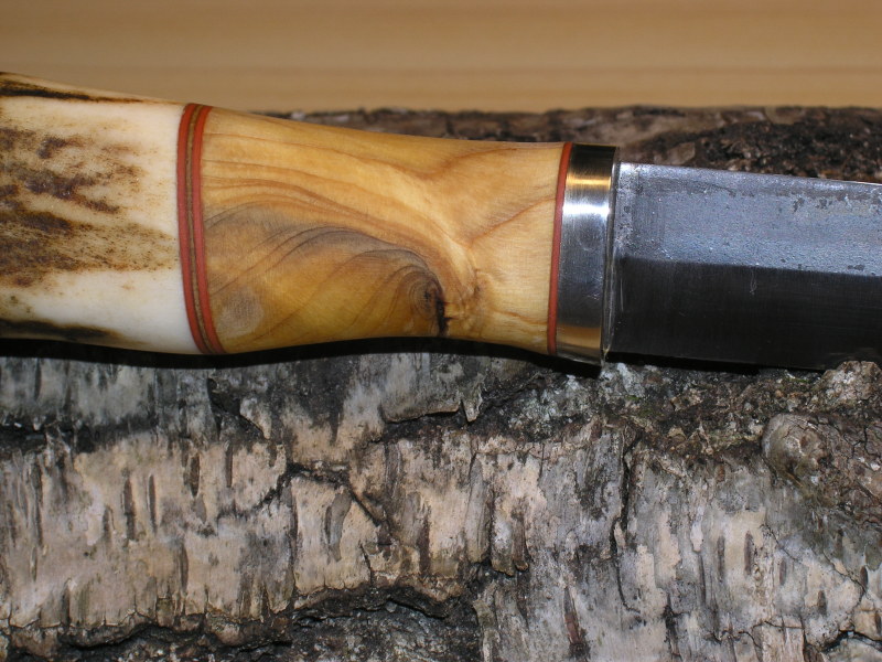

Was mich interessieren würde, ob die Härtelinie sichtbar ist.
Auf den Bildern kann ich das nicht erkennen.
Wenn nicht, würde ich sie hervorholen.

Auch mich würde interessieren wie du die Holzscheide gemacht hast.

- @Mamic993 und Trigger06: der Holzteil der Scheide besteht aus zwei verleimten Hälften, in die die Kontur der Klinge geschnitten wurde.
- @Diesel: ja, eine Härtelinie ist zu sehen, allerdings nicht sehr ausgeprägt.
Wie kann man die weiter hervorholen? Ich muß gestehen, dass ich nicht sehr viel an der Klinge gemacht habe, obwohl das sicher nötig gewesen wäre, so wie sie von mir drangsaliert wurde. Ist nur etwas über den geschliffenen Teil poliert worden.
Ich mache das in der Regel mit Eisen ³ Chlorid, geht aber auch mit z.B. Zitronensäure.
Fe³Cl auftragen, und sofort wieder abspülen ergibt m.M das bessere Bild.
Bei Zitronensäure hat man mehr Zeit, bis sich das Bild schön darstellt.
Aber Fe³Cl finde ich besser.

Die Thuja, die ich verwendet hatte war ca. 2m hoch (Teil einer Hecke) und hatte an der breitesten Stelle einen Durchmesser von ca. 13cm. Das Holz war ca. 3 Jahre gelagert.
Das an Messer und Scheide verarbeitete Holz war aus dem Wurzelknollen. Allerdings ist auch das Stammholz, dass ich im 2. Messer verwende, sehr schön gemasert.
Aber das Holz der bei uns wachsenden Thuja, scheint sich von dem sonst verwendeten Holz aus Marokko sowohl in der Farbe als auch in der Maserung zu unterscheiden.
