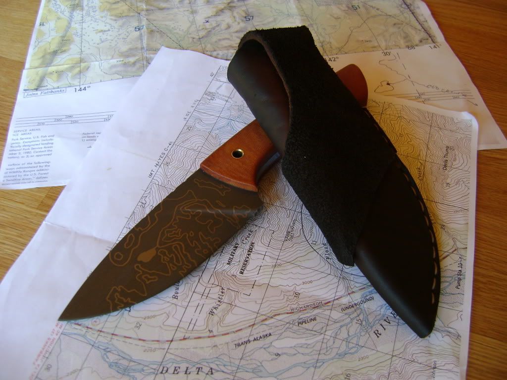

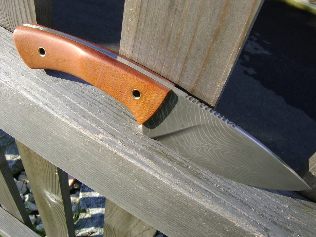

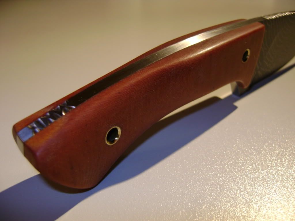

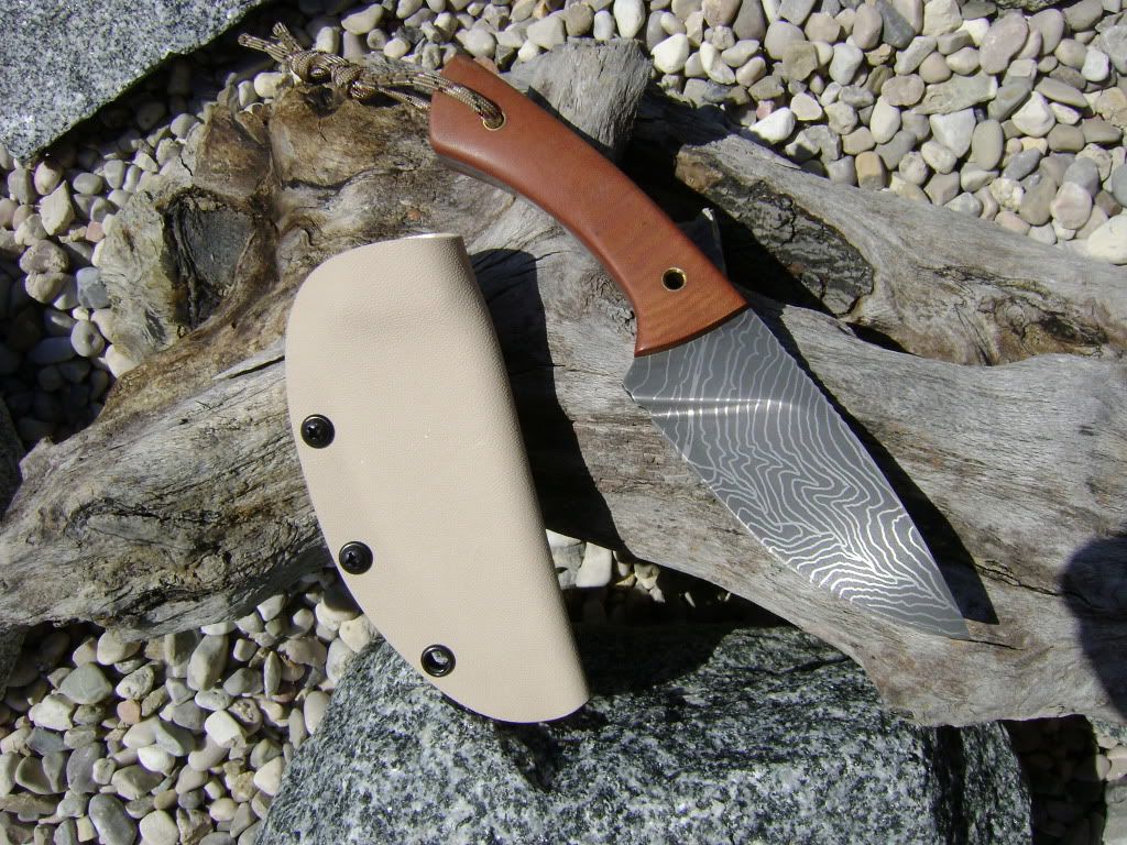

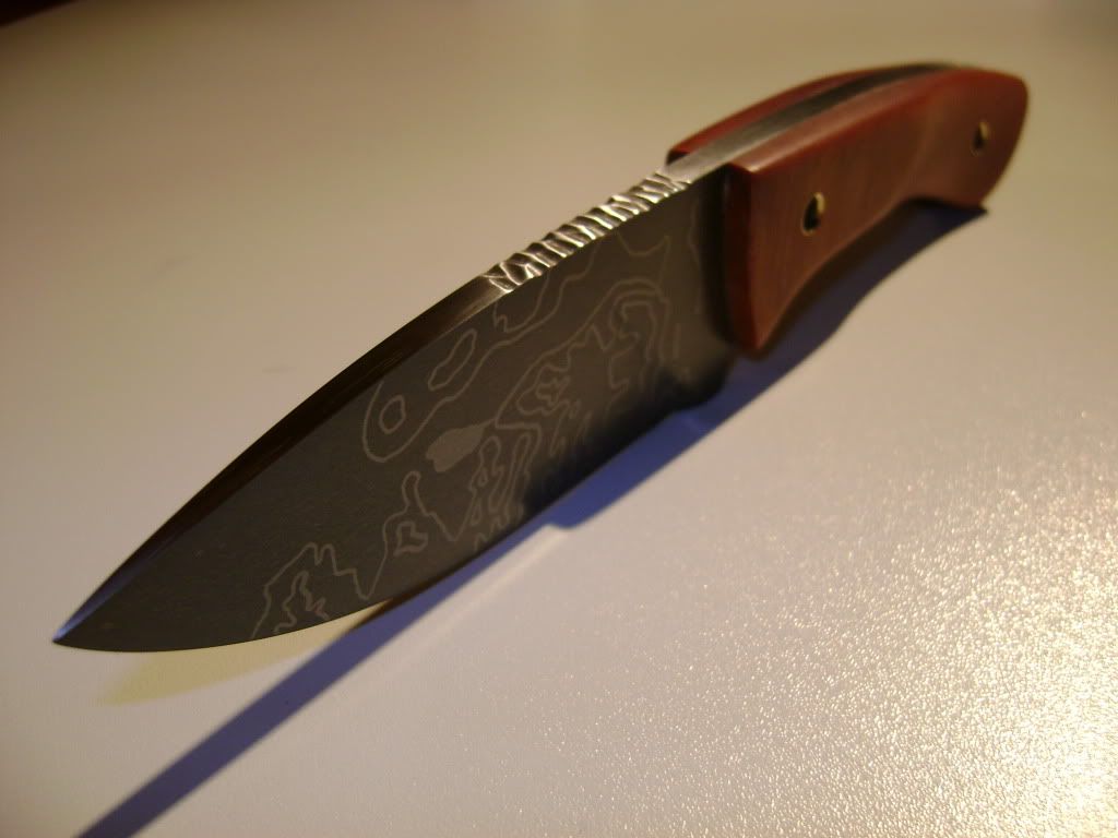

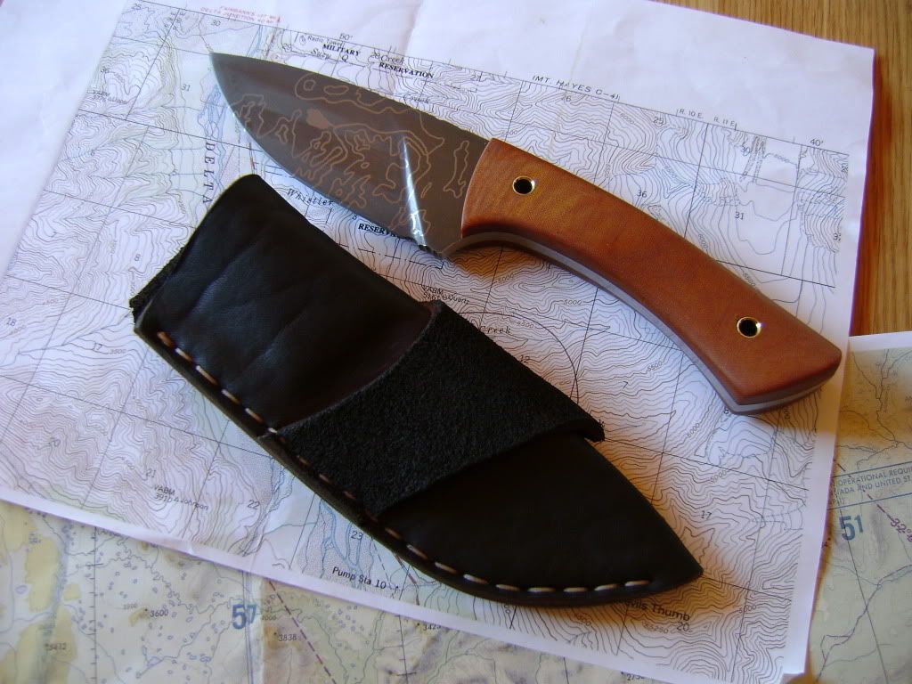

Auch wenn´s euch schon langweilig wird ....
http://i256.photobucket.com/albums/hh182/enricochute/DSC01451.jpg
http://i256.photobucket.com/albums/hh182/enricochute/DSC01452.jpg
Böhler K 110 Regulit, 60 HRC by Wolf Borger, 210 mm lang, 5 mm stark, 38 mm hoch, Micarta, Messing, geätzt mit Eisenchlorid;
Gruß, C.

... und wo diese Landschaft ist, wird nicht verraten!
