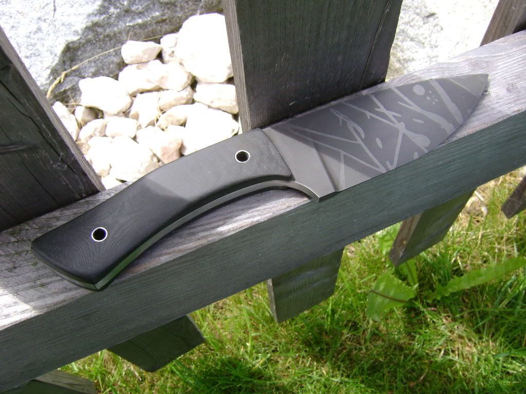

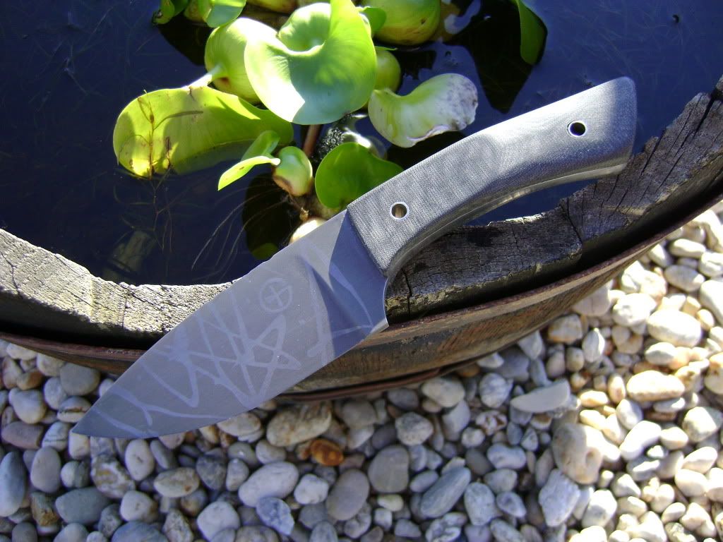

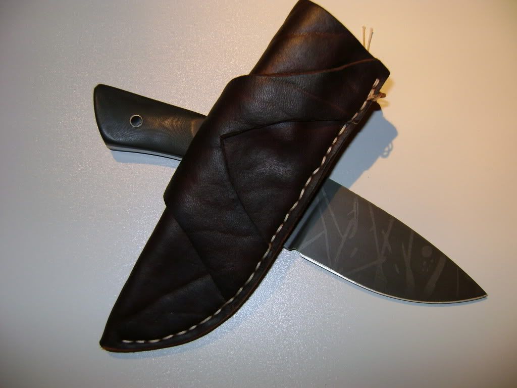

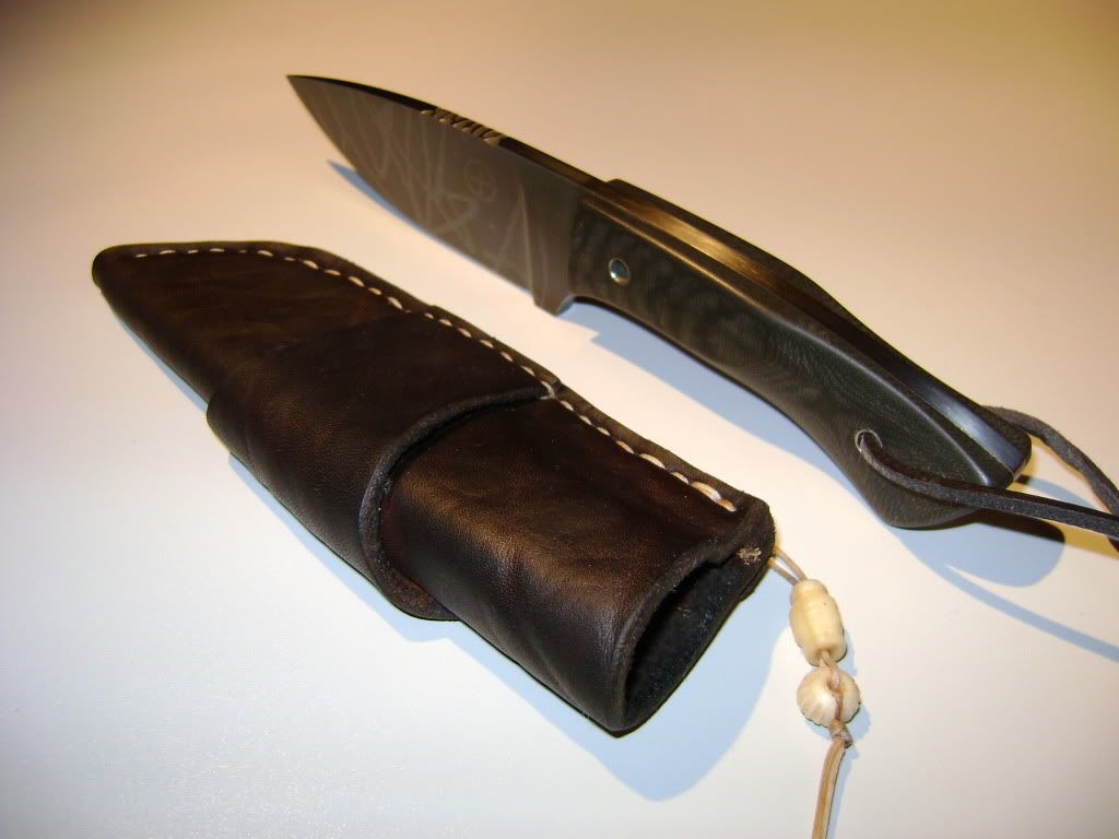

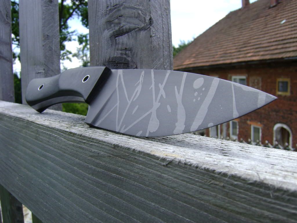

So, der fünfte ist fertig (vor dem 4. :irre: aber der kommt auch bald ...)
Böhler K 110, 60 HRC by Wolf Borger, Leinenmicarta, der Rest wie die anderen ... gemacht für einen befreundeten Geocacher, daher das Logo. Braucht noch Scheid und Schneid;
Danke fürs Schauen, C.

Hatte auf den kleinen Bildern erst gedacht, dass es eine Damastklinge sei, aber jetzt bin irgendwie ratlos. Wie kommen denn die Muster auf die Klinge? Bin ja noch nen Neuling. ;D
lieben Gruß,
Alex
lieben Gruß,
Alex
Die kommen durch mehrstufiges Ätzen mit Eisenchlorid dort hin ... nix Damast, soll auch keinen imitieren!!!
Gruß, C.
