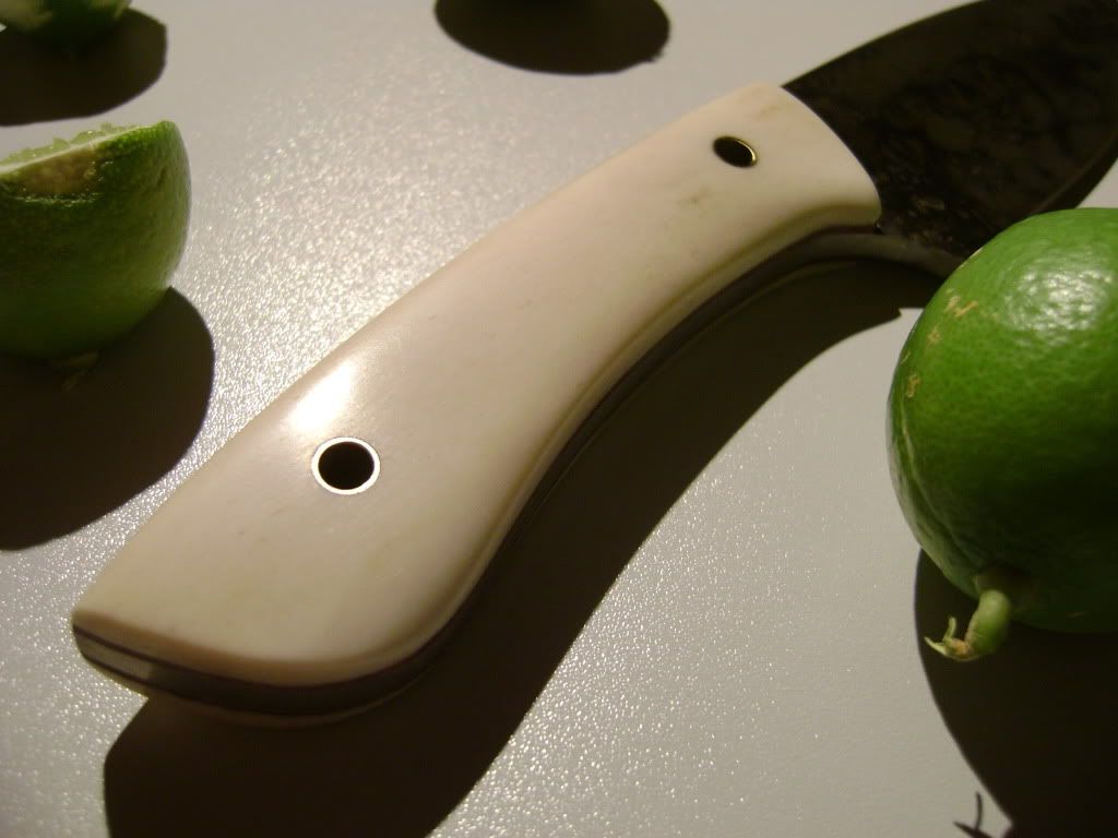

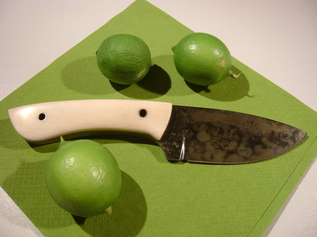

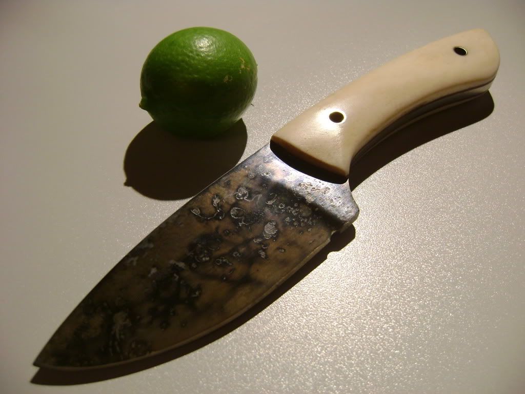

Rustikal und rostend ... 210 x 4 mm O 1, 60 HRC, Kamelknochen, Messingtubes, Härtespuren sind drangeblieben, geätzt mit einer Mischung aus Kaffee und Zitronensaft, nachgedunkelt mit Eisenchlorid ....
Gruß, C.
Super Teil, der Kontrast zwischen hellem Griff und geätzter Klinge gefällt mir besonders gut.
Was hats du für eine Stahlsorte verwendet?
Wirds noch ein Lederkleid bekommen?
Moin,
Deine Decathleten gefallen mir ohnehin gut,
dieses hier sieht aus als ob´s ne Weile im Garten vergraben gewesen wäre (wenn man mal vom Weiß der Griffschalen absieht)... :glgl:
Klasse!
Schöne Grüße,
Dom

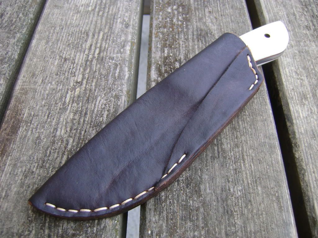

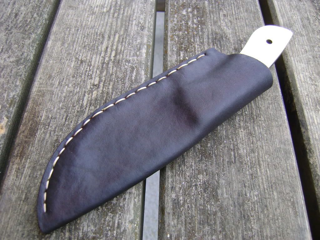

Stahl ist schwedischer O 1, gehärtet von Wolf Borger, Lederscheide (und hoffentlich bessere Bilder) kommt noch ....
