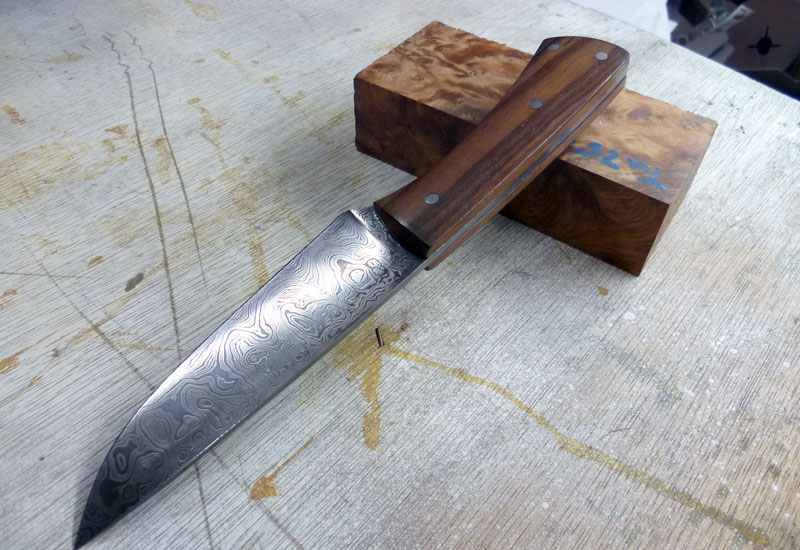

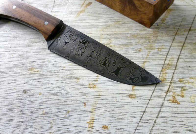

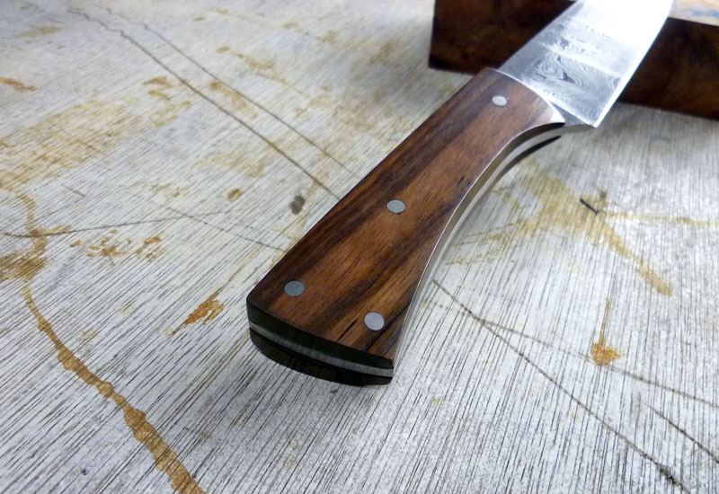

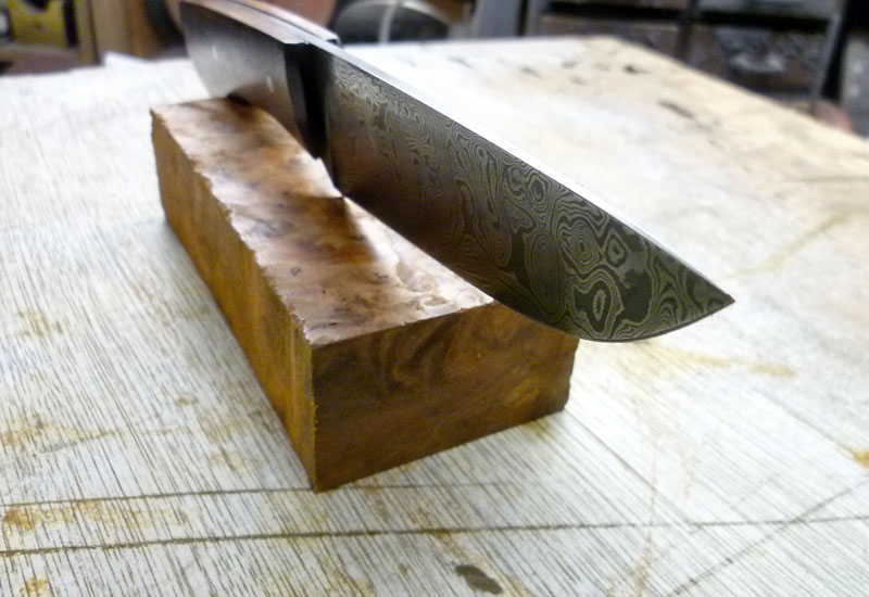

Hallo Messerfeunde

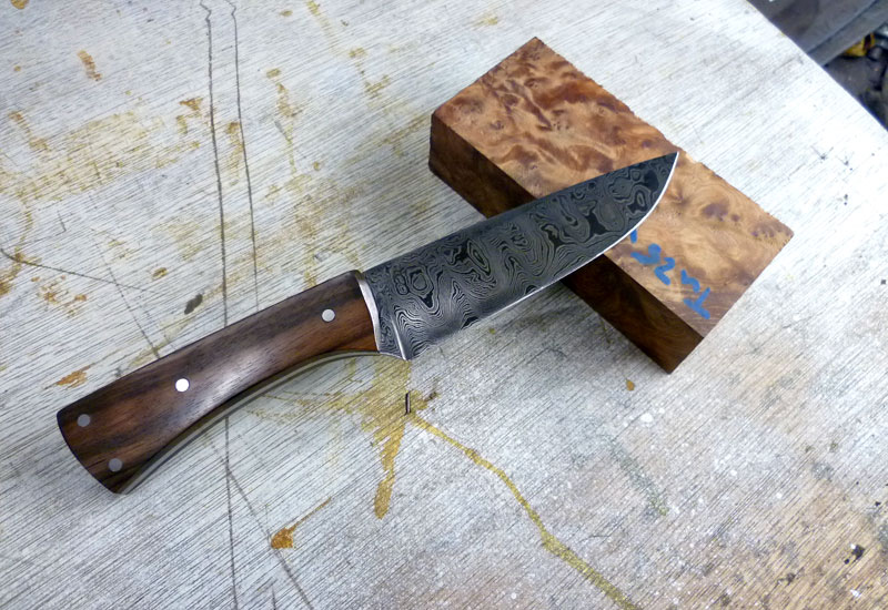

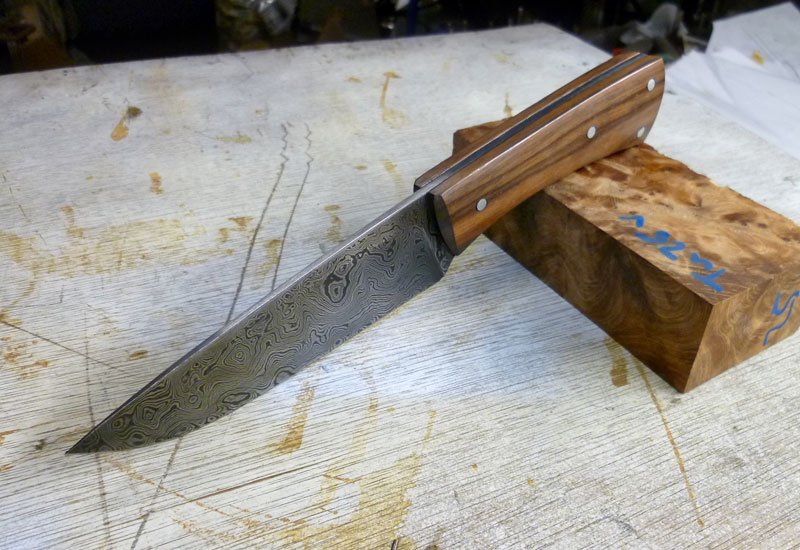

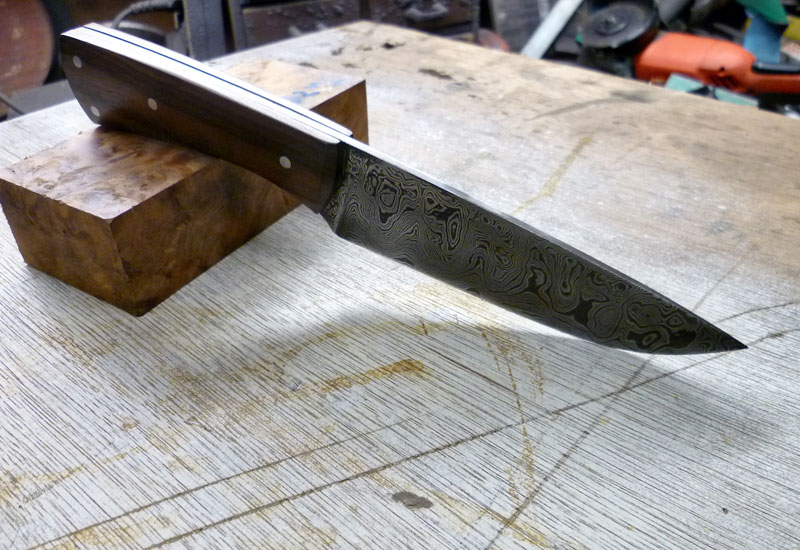

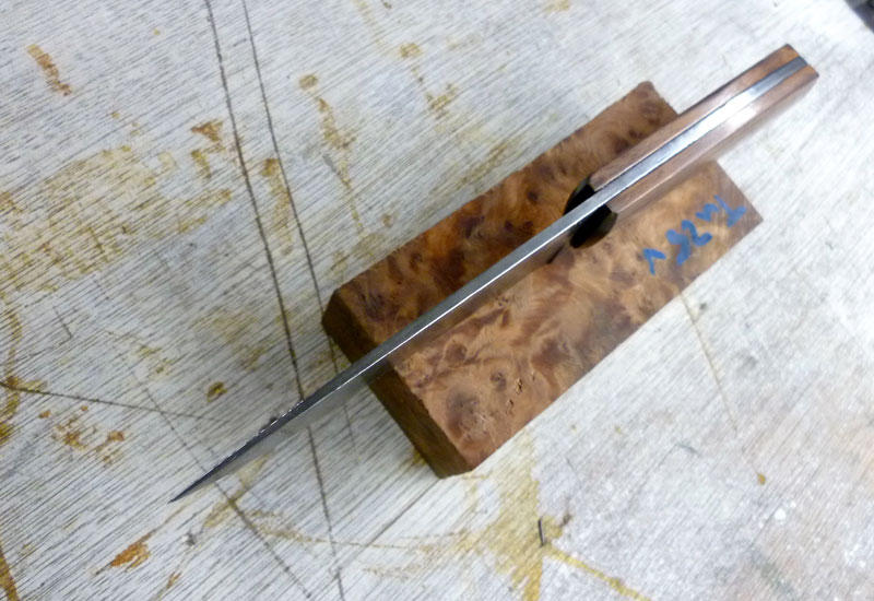

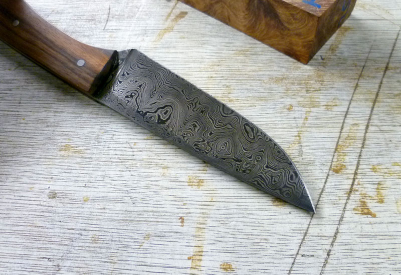

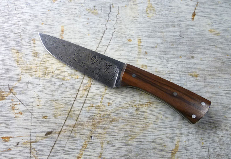

Heute ist noch das letzte Messer für 2013 fertig geworden.
Es ist mal wieder etwas schlichtes und rustikales. Ich mag ja Messer wo man keine Angst hat sie zu benutzen.
Der Damast ist aus 1.2552 und 1.2767. Die Kombi ist wirklich klasse nur leider ist jetzt mein 1.2552 alle.
Die Klinge hat einen Flachschliff und verjüngt sich zur Spitze hin schön gleichmäßig.
Der Damast ist leicht tief geätzt und dann poliert.
Die Maße
Gesamtlänge: 23,5cm
Klinge: 12cm scharf
Klingenbreite: 35mm an der breitesten Stelle
Klingendicke: 3mm am Griff zur Spitze hin gleichmäßig dünner werdend
Griffdicke: 14-18mm
Und hier noch die Bilder
Ich freue mich auf eure Kommentare
