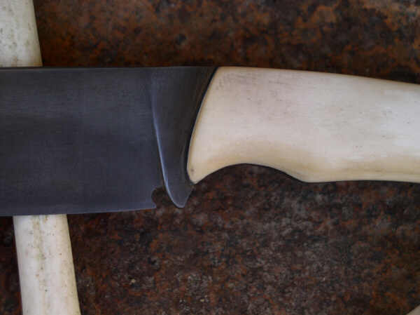

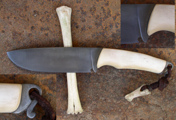

Euren Urteil zur Ehre der Blutpreis der Calypso :D
Material:
1.2842, (Kamel)Gebein, schwarzer Fiber
Maße:
20,5 cm gesamt davon 10 cm Klinge
Klingenhöhe 3 cm, maximale Klingendicke 4 mm auf 0
Besonderheiten:
leicht getaperter Griff mit Fangriemeöse
mit EisenIIIChlorid geätzt
extrem kleiner Schleifwinkel, daher extrem scharf :teuflisch
abgerundeter Klingenrücken
Materialbezug und Wärmebehandlung: Peter Abel - Lindenschmiede :super:
Gesamt:
der Ricasso (mit dem ich ausnahmsweise einigermaßen zufrieden bin ;) ):

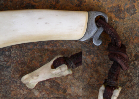

Die Riemenöse mit Fingerknochenlanyard :hehe:
Neben Verarbeitung und das Finish sind wohl auch die Fotos noch steigerungsbedürftig. Ich gelobe Besserung. :hmpf:

viele interessante Details (Ricasso, Schleifkerbe, Fangriemenöse, nicht zuletzt der Lanyard :cool:), schöner Farbkontrast, ... gefällt mir sehr.
Die Klinge hätte vielleicht etwas schlanker sein dürfen (nur mein Geschmack und der meiner Frau :D)
Gruß Th.
Hallo Klaus!
Sauberes Teil. Schöner Farbkontrast, ausgewogenes Verhältnis Klinge/Griff, netter Bömpel und sauber verarbeitet. :super:

Ein sehr schönes Messer mit einem sehr interessanten und stimmigen Gesamtkonzept.
Bei dem Messer hat man das Gefühl, dass es eine Geschichte erzählen kann.
Die im Vergleich zum Griff etwas größer wirkende Klinge gibt dem Messer eine leicht martialische Optik. In Verbindung mit dem verwendeten Knochengriff und dem Lederriemen mit Knochenbämbelsche hast du ein sehr schönes und stimmiges Gesamtwerk erschaffen.
Einzig die Klinge hätte für meinen Geschmack etwas spitzer sein können. Aber wirklich nur etwas. Mehr kann ich dann aber auch schon nicht mehr kritisieren.
Ein wirklich tolles Messer! Es gefällt mir sehr gut! :super:

was soll ich sagen Euer Lob ist Balsam für mein Messermacherego :D
Es freut mich, dass Euch mein "Piratenmesser" gefällt.
Es ist mein erstes Messer mit Fangriemenöse und Filework und das von der Form nicht an bestehenden Messern anlehnt.
Es wurden allerdings schon ein paar Messer mit Kamelknochen und geätztem 1.2842 präsentiert, die mir sehr gut gefallen haben, desshalb wollte ich die Materialkombi auch mal ausprobieren.
Die Klinge soll sich zur Brotzeit auch gut zum Streichen eignen, desshalb ist sie ein wenig höher als gewohnt und mit schwächer ausgeprägter Spitze. Nun ja die war eigentlich so nicht geplant, aber wenn man den Punkt erreicht hat, an dem man nix mehr ändern möchte, soll man es auch so lassen (geplant oder nicht).
Der Griff ist auf den Fotos ein wenig überbelichtet. Er ist mit ein wenig Tee eingefärbt und überschliffen worden. Mehr einfärben hab ich mich nicht getraut, da ich Angst hatte das gute Teil zu verschlimmbessern ;).
Für das Kleidchen hab ich auch schon eine Idee, mal sehn ob meine handwerklichen Fähigkeiten reichen. Wird demnächst nachgereicht, mit dem für das Messer mit Amboinagriff.
Da wäre noch der "Fingerknochen". Ich hab den Postboten ja gewarnt, wenn er nochmals klingelt, während ich mein Mittagsschläfchen halte ... :teuflisch
