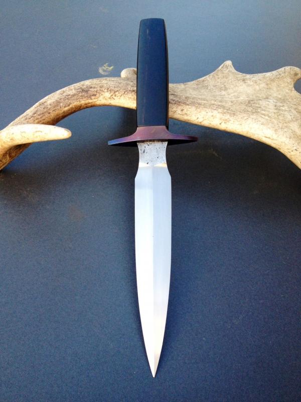

Kumpel Manni hat mich auf die Idee gebracht mich mal an einen geschmiedeten Dolch zu wagen.
Noch nicht ganz fertig, aber es fehlt nur noch Kosmetik und kleben.
Klinge aus 1.2210 geschmiedet in Öl gehärtet und auf 200 Grad angelassen.
Gut 17cm lang, 28mm hoch und 5mm stark
Der Griff aus Ebenholz 13cm über alles mit gebläuten Monturen aus Eisen.
Hoffe er gefällt Euch
Gruß Sepp

Jupp....gefällt mir auch.Det haste aba jut jemacht!
Danke für´s Zeigen.
Gruß Ralf

Hallo Sepp
einfach wunderbar :lechz:
Form , Material und Verarbeitung (auch ohne Kosmetig) sind Klasse :super:
Jetzt fehlt noch eine Scheide für dieses Prachtstück .
Gruß aus dem Neckartal ... Norbert

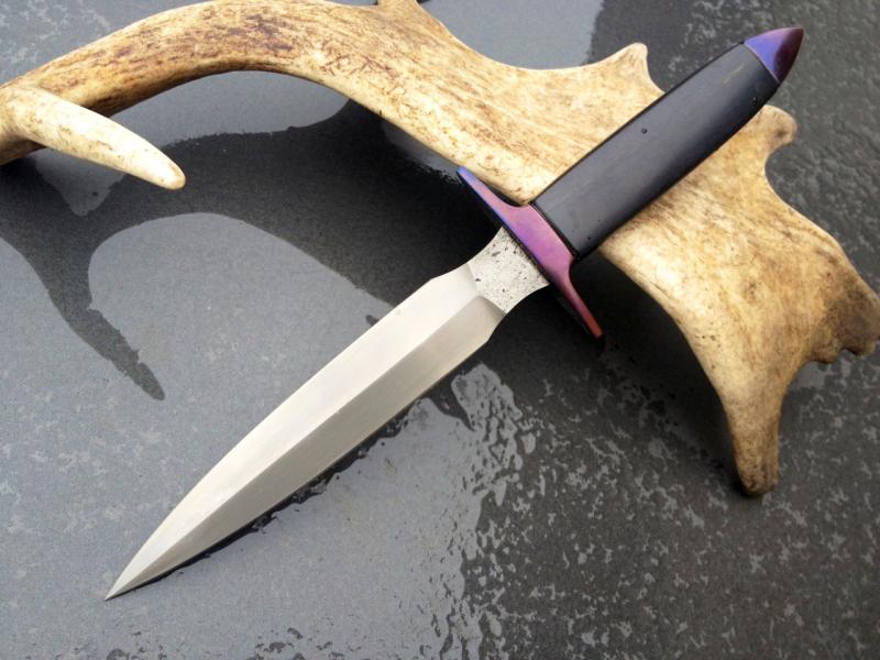

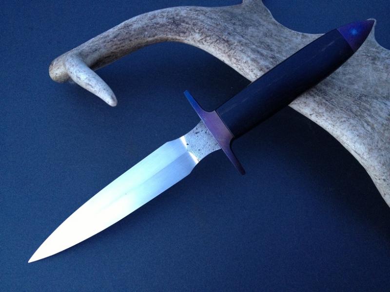

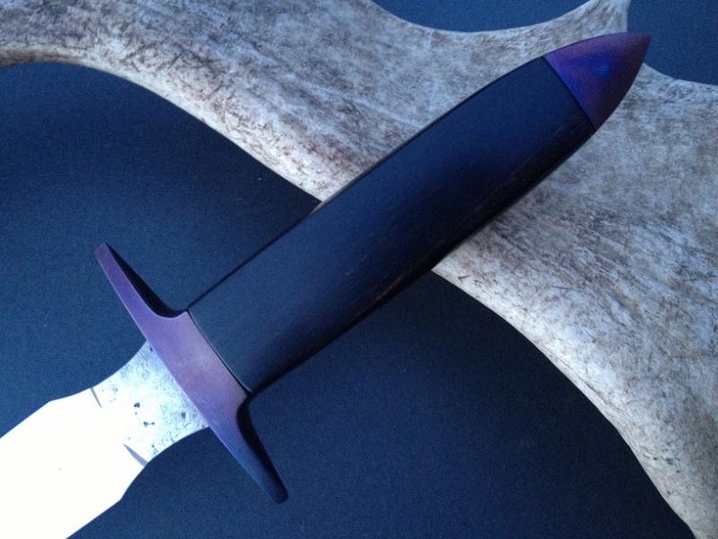

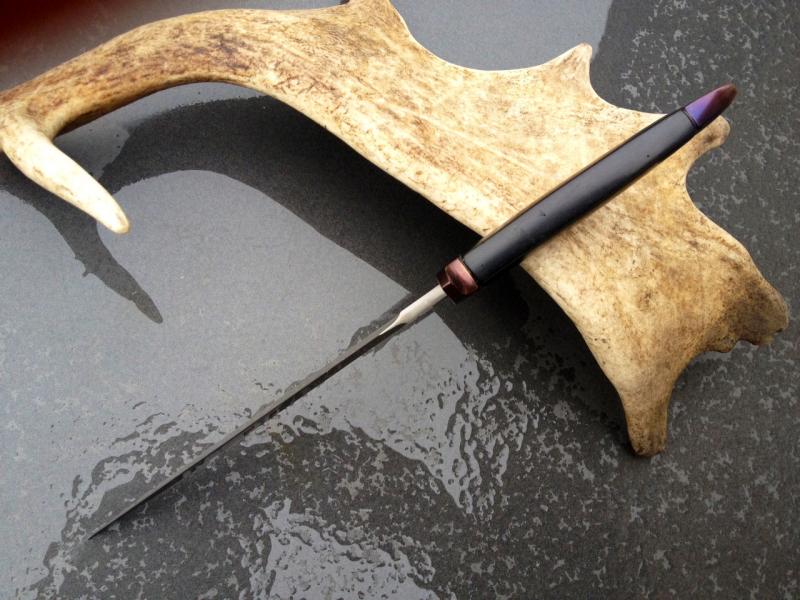

Danke Euch.
Nun ist er fertig.
Klinge geätzt und die Monturen nochmal aufgebrezelt. Scharf ist er auch und kommt jetzt hinter Gitter. :D
Rumtragen fällt ja bekanntlich aus.
Gruß Sepp
Schönes Teil! Das Knifflige mit der Symmetrie ist dir sehr gut gelungen. Das gebläute Eisen ist nicht so mein Fall, aber halt dein Stil. Das ist OK. In letzter Zeit wurde hier ab und an über Saufänger debattiert. Hier zeigst du, dass du das auch könntest! rocco26
