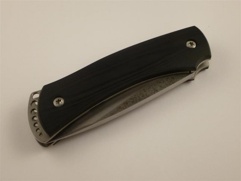

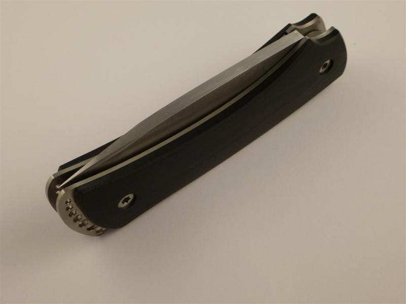

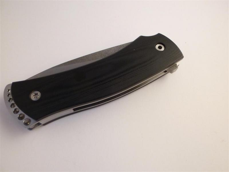

Eher zufällig als Flipper entstanden, aber er flippt:
http://www.myvideo.de/watch/9316205/K_NIVES_Flipper

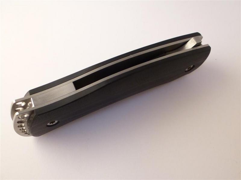

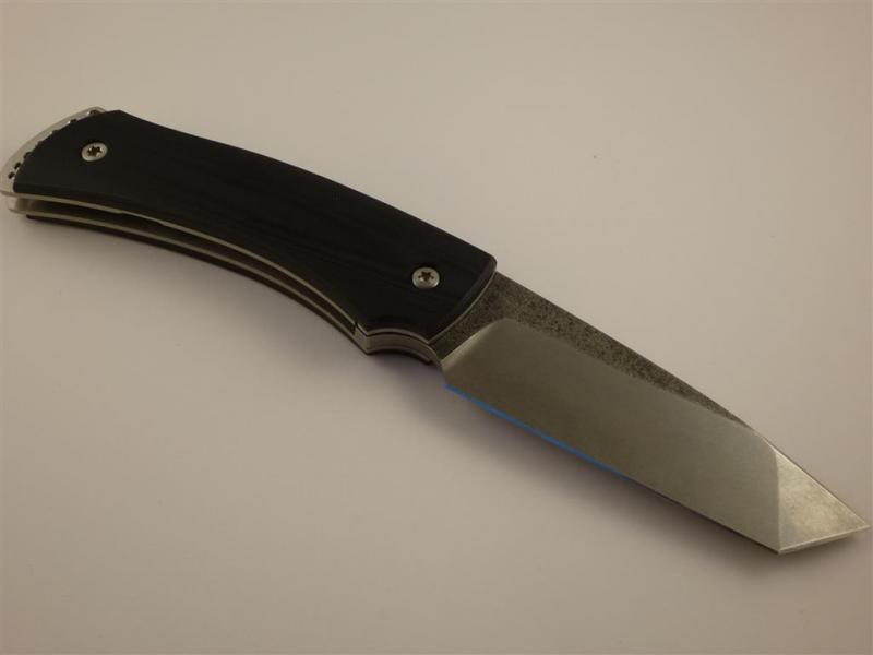

Basierend auf meinem Model "N`ther" hier in einer XL Version:

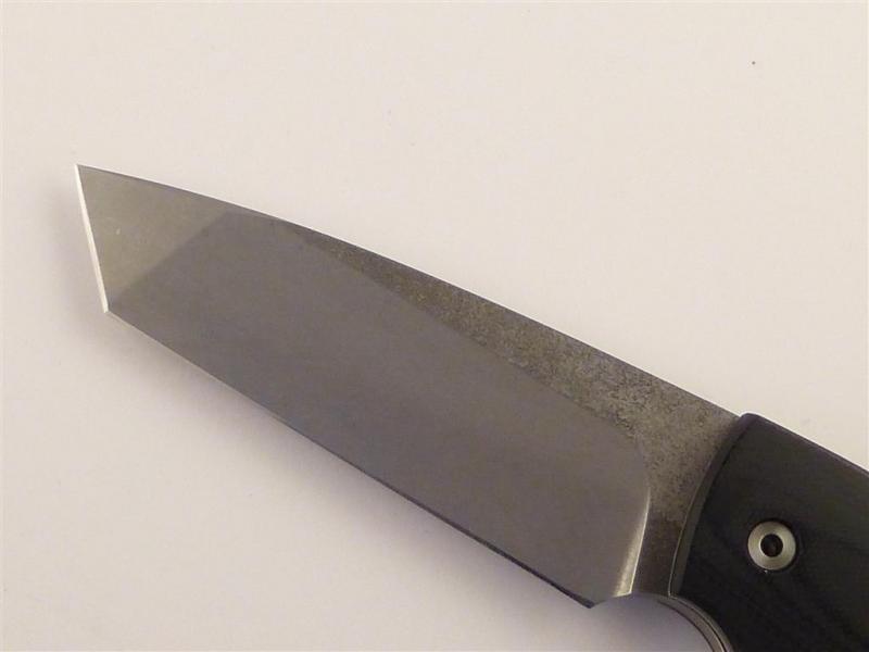

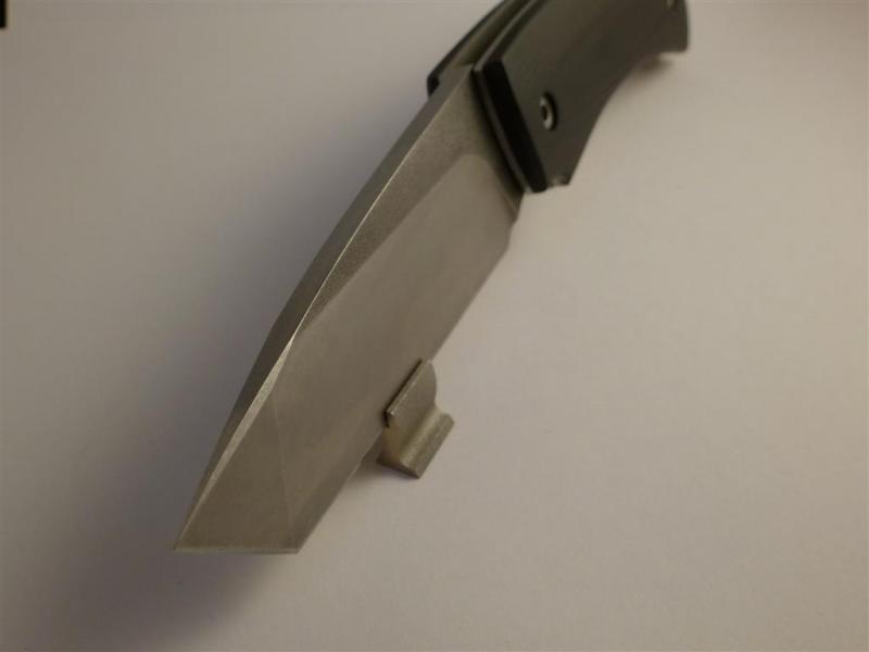

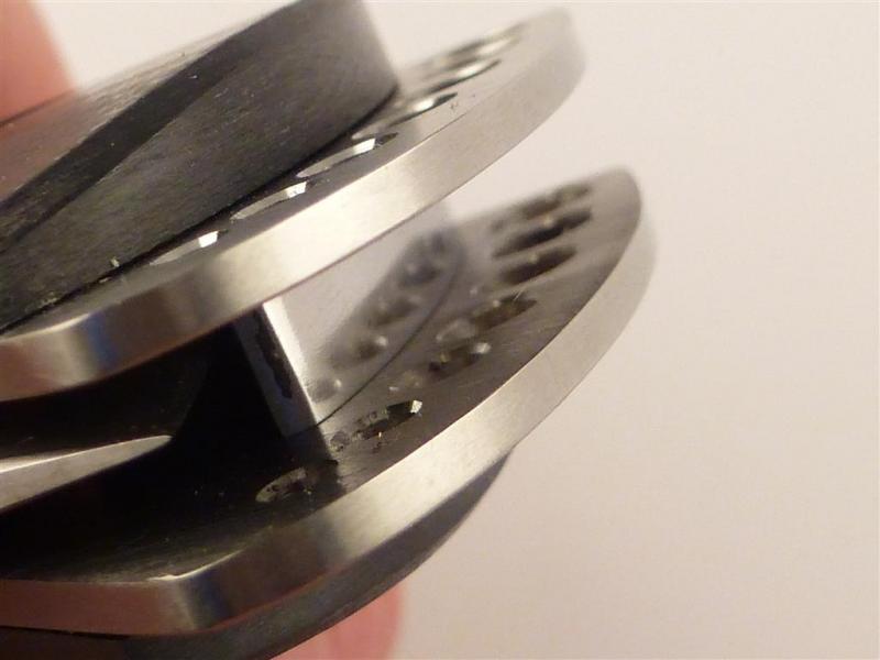

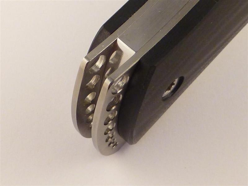

Klingenlänge knapp 110 mm, Klingenstärke 5,2 mm. SB1 stonewashed finish. Griff GFK Schwarz. Das Logo diesmal im Heck "versteckt", spiegelt sich wundervoll im Spacer, gleichzeitig fungiert es als Fangriemenöse.
Ich wollte schon länger mal einen flipper bauen, der keinen Guard hat, den finde ich immer irgendwie störend. Hier ist es entsprechend umgesetzt, der Flipperhebel ist deshalb recht kurz, aber mit etwas Übung flippert der Folder auch OHNE Unterstützung durch das Handgelenk.
Bin gespannt wie es dem neuen Besitzer und natürlich auch euch gefällt.

Brummer trifft es ziemlich gut, Gerd. Gewicht hatte ich vergessen, dabei hab ich extra die Waage hervorgeholt. 230 Gramm!!! Aber die Vorgabe waren 5 mm Stärke für die Klinge, außerdem ist der Spacer auch sehr massiv. Normalerweise baue ich dieses Modell in 3 mm, das macht ihn zierlicher und vor allem leichter. Bei so einer schweren Klinge muss der Liner leider sehr stramm eingestellt werden, damit der Detentball die Klinge hält, das wiederum drückt auf die Wurzel, macht man ihn zu fest, flippt er nicht... aber wem sag ich das...

gefällt mir sehr gut ,ich mag folder mit breitem Griff.Die gelochte Verlängerung der Platine ( sorry wenn ich es so umschreibe ihr wisst was ich meine) ist nicht so meins.aber das ist Geschmacksache. Klingenform ( Flachschliff?) Tanto finde ich klasse.
Jetzt gehörst du zu den ganz wenigen, die einen Flipper bauen, dessen Finne man in geöffnetem Zustand nicht sieht. Super.
yaammoo
Nicht unbedingt mein Stil (was hauptsächlich am Tanto liegt), aber das ist total genial realisiert, der verdeckte "Hebel" ist ein Schmuckstück.
Großes Kompliment!

Als Washer sind 0,5 mm Teflonscheiben verbaut, funktioniert aber mit Bronzescheiben genauso gut. Kugellager sind in Planung, ebenso wie eine andere Klingenform.
