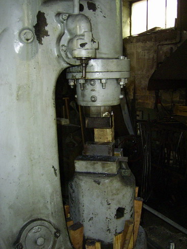

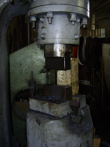

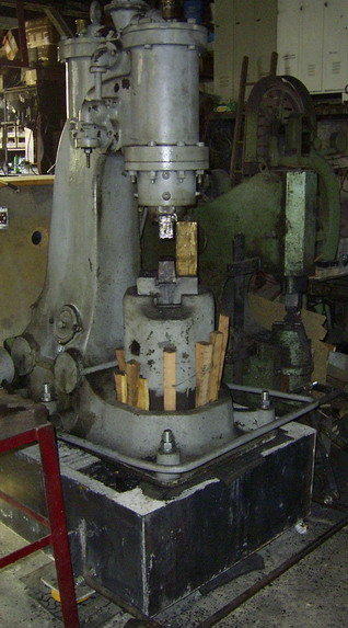

Wie schon beschrieben drei Bilder meines Beche`Hammers.
Er steht auf einem ca 1.6 Tonnen Stahl und Betonfundament welches mit Schwingelementen gelagert ist.
Bärgewicht 30 Kg.
Umformleistung prächtig.
Grüße Uli

Gigantisch, der macht bestimmt einen Höllenlärm im Betrieb, wie viele Minuten / Stunden kannst du damit trotz Hörschutz maximal arbeiten, oder wann klingeln die Nachbarn vergeblich ? :ahaa:
Nun ich habe ein angemeldetes Gewerbe, und in den Räumlichkeiten die ich nutze geht das schon in Ordnung.
Der Hammer ist leiser als ein vergleichbarer Federhammer der daneben steht weil die Gesammtmasse des Hammers und des Fundamentes viel größer ist.
Grüße Uli
Der Hammer hat einen Taucherkolben(Bär taucht in einen Gegenkolben, andere Schlagenergie, pressender Schlag,weniger Verschleiß) und schlägt vermutlich mit höherer Schlagzahl(260/min?). Ein gutes Bêché-LV-Modell.
Die Kanten am Bär sehen ebenfalls noch gut aus. Insgesamt eine tolle Anschaffung!
Viel Spaß damit!
Markus
