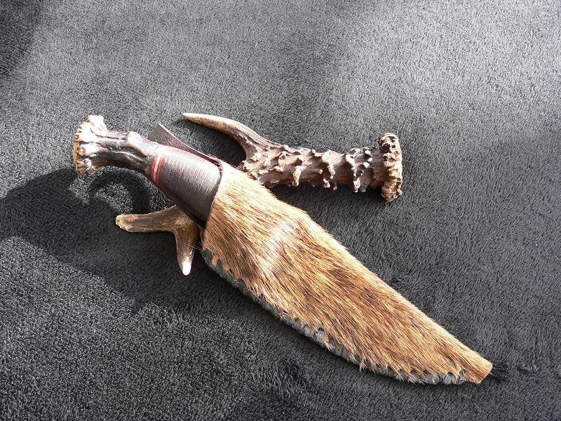

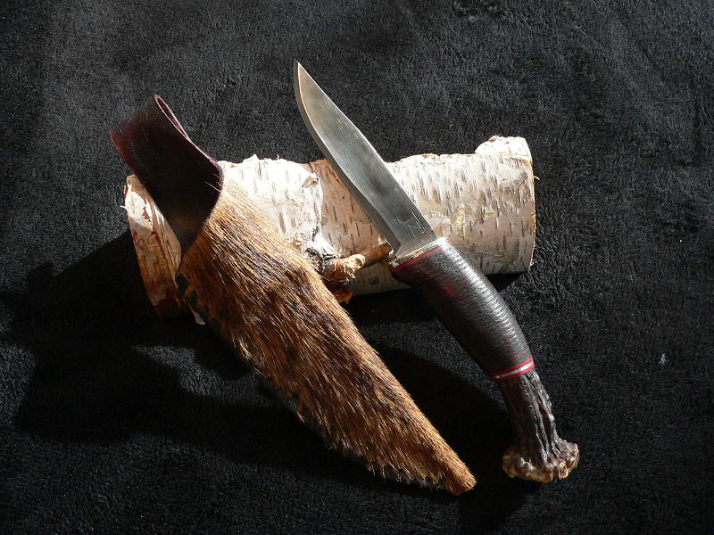

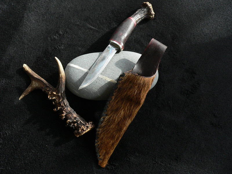

Nun will ich auch mal.
Einfach mal eine 3-Lagen aus 15LM und als Mittellage C20. Leicht anbrünniert.
KL:108mm
Gesamtlänge:235 mm
Gewicht 134 g
Neusilber
Rotes Fiber
30 Lagen Leder
Rotes Fiber-Zinn-rotes Fiber
Rehbock-Gehörn zum Abschluss
Scheide aus Fell
Ach, hätte ich doch als kleiner Bub schon so ein Messer gehabt!
Schaut und bewertet mal.
Danke im Voraus für euere Meinung.

Schaut sehr urig und individuell aus.
Schönes Messer. In Verbindung mit der dazu passenden Scheide eine
nicht alltägliche, urige Arbeit. Schneidlage aus C 20 ? Kannst Du was zu
diesem Stahlsagen? Gruß Dietmar
Hallo Dietmar,
vom C20 soviel...
C:1,0 Si:0,3 MN:0,4 P:0,02 S:0,015
Habe ich vom NH wo es auch das besprochene Scrimshaw-Buch gibt.
Der Stahl ist sehr gutmütig und ich habe den schon mit Nickelstählen zum Damast gebracht. WB wie vergleichbare Stähle. Der 15LM soll 0,75C haben und in Verbindung mit der Mittellage somit eine rattenscharfe Klinge. Ob die C-Diffusion bei 3-Lagen schon Eintritt weiß ich nicht, ist aber bei der Anordnung wahrscheinlich auch egal. Bei der Urigkeit kommt bestimmt das Alter durch. Man soll ja wieder wie ein Kind werden und an meine Indianer-Zeit erinnere ich mich gern. Vom Computer hatten wir keine Ahnung aber Erdhöhlen oder Iglus konnten wir bauen! Und jetzt bauen wir eben Messer.
