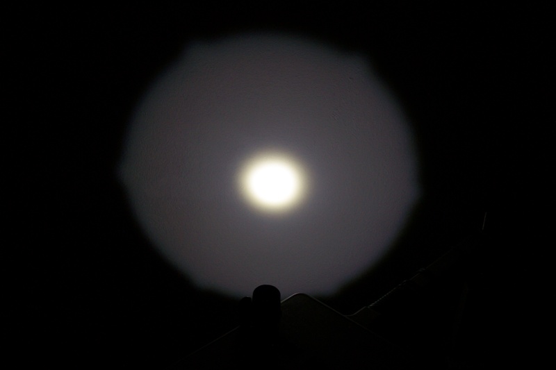

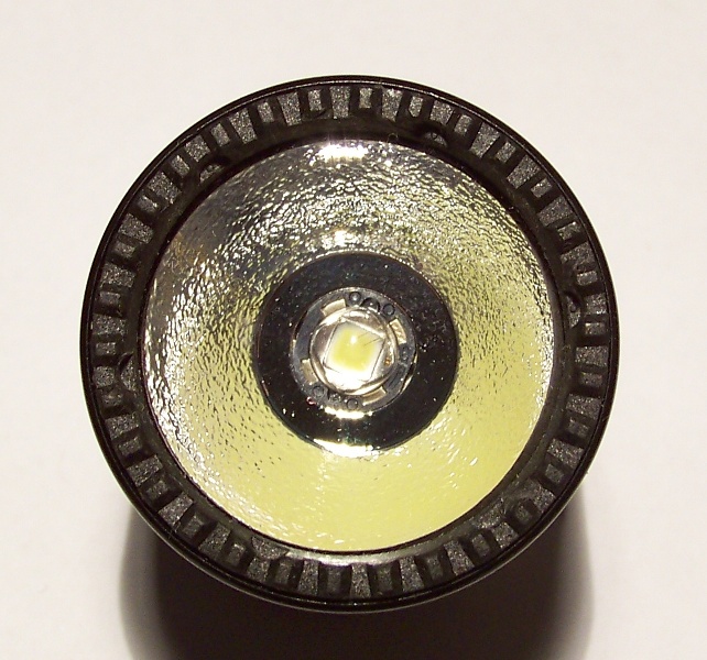

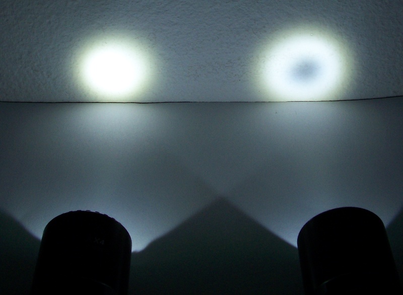

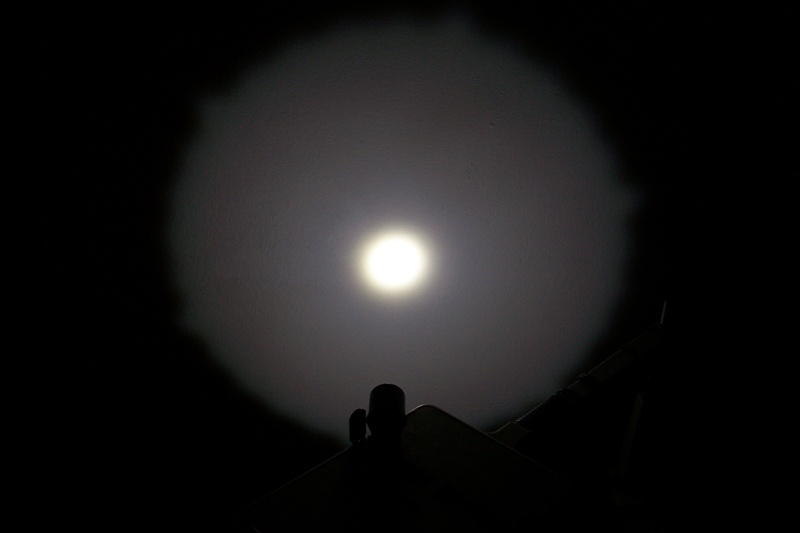

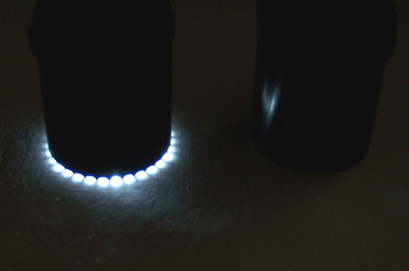

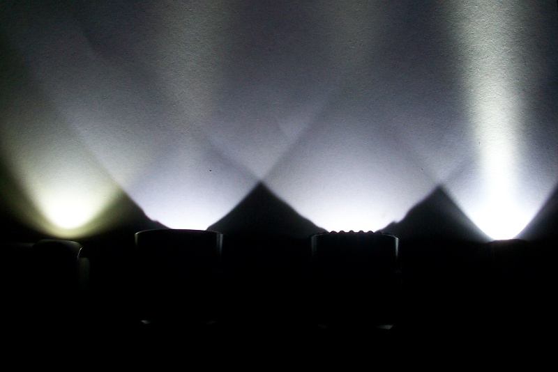

Um die Wartezeit zu verkürzen, hier ein kurzer Kurzbericht:steirer:
Mein KX4 ist heute eingetroffen (privat-Versand eines Mitglieds aus dem cpf auf eine Suchanfrage von mir). Erwartungen waren ob des Preises, vergleichbar zu einem P60L Dropin (~40€ nicht originalverpackt aber ohne Mängel) zurückhaltend.
erster Eindruck eher ernüchternd, entgegen mancher Berichte, es handle sich um einen k2 Emitter, "nur" eine ssc p4 Led wie vom P60L Dropin bekannt - auch optisch kaum ein Unterschied zum Dropin. Versprochen werden von Surefire 120 Lumen versus 80 vom Dropin, was ich leider nicht nachmessen kann.
Um den offiziellen Nachfolger des P60L Dropins (wurde mittlerweile eingestellt) einzuschätzen hab ich ihn ausschließlich mit dem verglichen; Vergleiche mit meinen anderen d26-Dropis wären müßig, da die mit einer anderen Zielsetzung gebaut wurden (Helligkeit versus Laufzeit/Haltbarkeit)
Obwohl auf den ersten Blick nichts anders als bei der Dropinlösung auffällt, hat sich doch etwas an der beam-Charakteristik zum besseren geändert, das donut auf kurze Distanzen ist bei einem nochmals größeren spill verschwunden und der arg bläulich/violette tint ist etwas weniger geworden, wobei es sich immer noch um ein deutliches kalt/weiß handelt (ich bin ein Freund von neutralweiß, wenn es um Leds geht)
Da der KX4 sowohl für 6 als auch 9p zugelassen ist, hab ich beide Varianten getestet und jeweils den Strom gemessen:
6p - 2x cr123 6V - 480mA (380mA P60L)
9p - 3x cr123 9v - 310mA (200mA P60L)
Aus einem 18350er in einer einzelligen-Version zieht der KX4 620mA, etwas dunkler aber durchaus noch brauchbar. Was die Regelung betrifft würde ich nach ersten Tests auf eine ähnliche schließen, wie vom Dropin bekannt, lange konstant, dann langsam abfallend - man steht also nicht plötzlich im Dunkeln.
Der Hauptvorteil der neuen Lösung, die Wärmeableitung kommt beim KX4 noch nicht wirklich zum tragen, da keine so hohen Temperaturen entstehn, lassen aber zukünftige Entwicklungen in einem positiven Licht erscheinen, man merkt vorallem am Kopf nach etwa 10 Minuten Leuchtzeit doch einen Temperaturunterschied zur Dropinlösung.

- 1-3.) zeigen den KX4 Kopf
- 4.) sieht man die etwas kürzere Bauweise im Vergleich zum Dropin
- 5.) Vorteil der neuen Form: man weiß, dass die Lampe eingeschaltet ist, wenn man sie wegstellt
- 6 .) beam-Profile:Zebralight H30, P60L, KX4, iTP A3
- 7-10.) whitewall-shots - 7: KX4-P60L 15cm, 8: KX4-30cm (der Durchmesser des Spillbeams beträgt bereits 60cm), 9: P60L-30cm, 10: zum Vergleich ein Lumensfactory XR-E R2 Dropin bei ~700mA

Danke für den ausführlichen Bericht. Also ist je nach persönlicher Ansicht der KX4 sogar eine Verschlechterung gegenüber dem bisherigen Surefire Lego Konzept. Zumindest mir war und ist es sympathischer, wenn ich die komplette Lampe zerlegen kann. Wie gut, das erst gestern wieder ein kleines Paket vom FLS angekommen ist. :D
Thorsten
Hallo
Hauptanwendungszweck seh ich bei einem gewünschten upgrade der Nitrolon Serie (g2, g3), da hier die Wärme fast nur über den Kopf abgeleitet werden kann und nicht über den Rest des Gehäuses, des weiteren ist er für lange Laufzeiten interessant oder für einen backup-Einsatz, Handschuhfach etc, da auch eine ganze Reihe an Batterien/Akkus verwendet werden können (1x 3,7V; 2x 3V; 2x 3,7V, 3x3V) - zur Not kommt auch aus einer cr123 (3V) noch "etwas" Licht :super:
zum Lego-spielen wohl nicht so ideal, wenn jedoch ein body mit Schalter übrig ist und eine Notfalllampe gebastelt werden soll, aufgrund des günstigen Preises vielleicht eine Überlegung wert.
