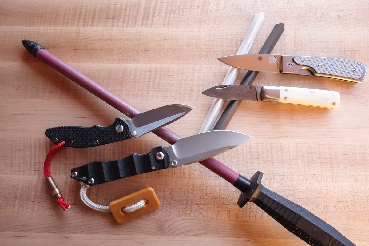

Der Sinter ist nach wie vor - Shapton Glass-Stones hin oder her - im Einsatz. Und er funktioniert gut. Gerade erst haben wir das Mini Haddock mit seiner Klinge aus RWL 34 damit auf Vordermann gebracht. Die Banksteinchen bleiben den Küchenmessern vorbehalten.
Der Spyderco Sharpmaker ist mittlerweile nach 2 Jahren hartem Einsatz in bedauernswertem Zustand, die grauen Steine so gut wie hinüber, die weißen haben auch bereits kleine Klinken. Damit versaut man mittlerweile die Klingen mehr als das man sie vernünftig schärft. Es wären neue Steine fällig.

ein nicht unerheblicher Grund - außer der reinen Neugierde - für den Versuch ist wie gesagt der Zustand der Keramikstäbe des Sharpmakers. Die grauen Stäbe sehen durch die Bank sooooo aus. In der Mitte eine Innenkurve, die gut deutlich wird, wenn man einen Stein mit der Kante auf ein planes weißes Blatt legt und mit einer Taschenlampe leuchtet. Schöne Kurve :p. Ein voll befriedigendes Schärfmedium sieht anders aus. Und bei einem Sinter passiert das nach 1 oder zwei Jahren nicht. Zehn mal härter als Stahl das Zeug. Und ungefähr 10 x so teuer :D. Wenn das Schärfgefühl und das Ergebnis stimmen, dann wird das unser Sharpy 2.0 :eek: ...

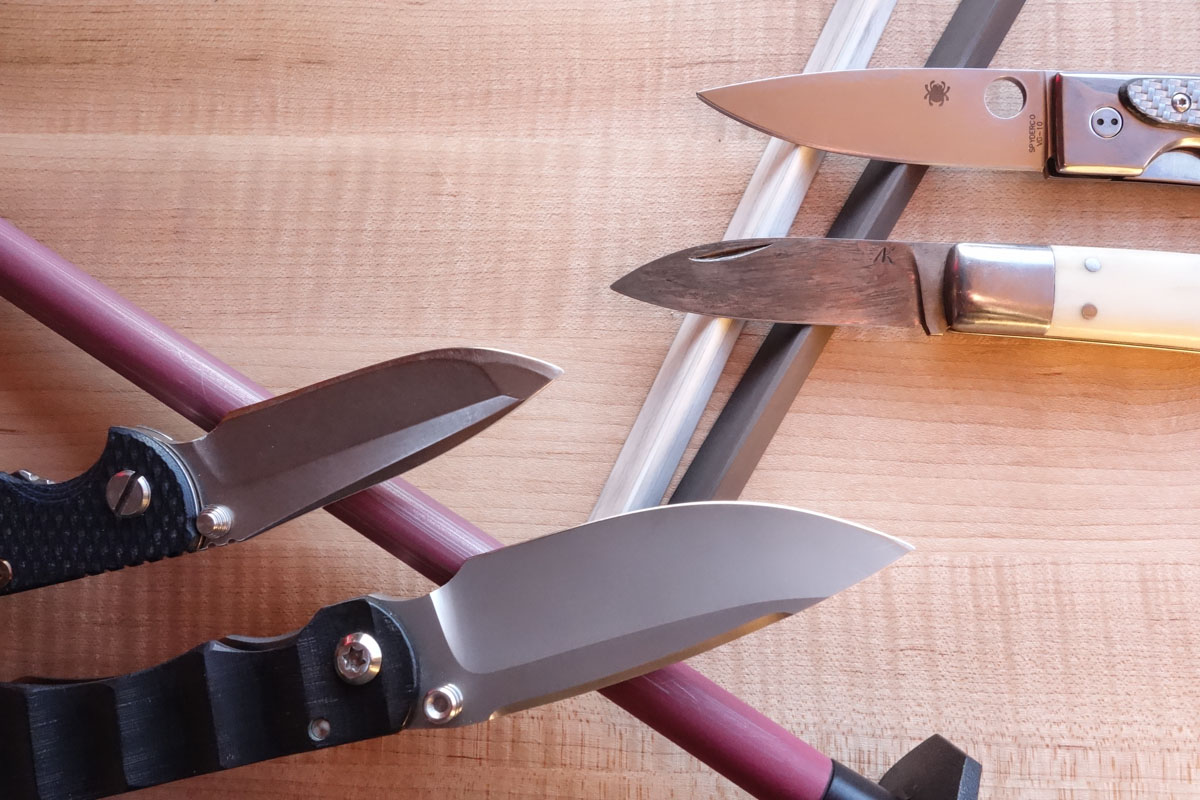

Sharpmaker mit roten Sinter-Steinchen sieht dazu gut aus und iss cool. Hat auch nicht jeder :steirer:
Im letzten Bild nochmal zur Veranschaulichung die Draufsicht auf die „recurven“ grauen Stäbe des Sharpmakers
