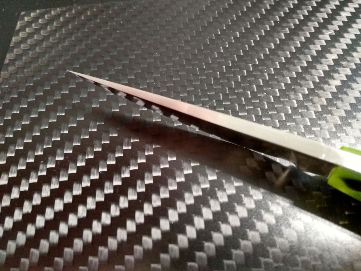

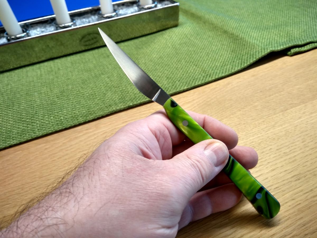

Das 1. Skalpell, die Nächsten werde ich nach und nach mit anfügen.

Sehr chic, das Skalpell. Ästhetische Form und ansprechende Klinge, toller Griff
Cool, Du bist mit dem ersten fertig!
Und sieht klasse aus mit dem grünen Griffmaterial.
Gefällt mir richtig gut!
Vielen Dank, Herbert und Torsten! Herbert, deine Idee mit der auffälligen Farbe bei der Wahl der Griffschalen war gut. Bei so kleinen Klingen passt das wirklich prima. Zumal Kirinite auch noch super zu bearbeiten ist. Für die restlichen Klingen, habe ich auch schon die eine oder andere Idee. Da manche Griffe ziemlich klein sind, werde ich auch mal in der "Restekiste" stöbern. :D::

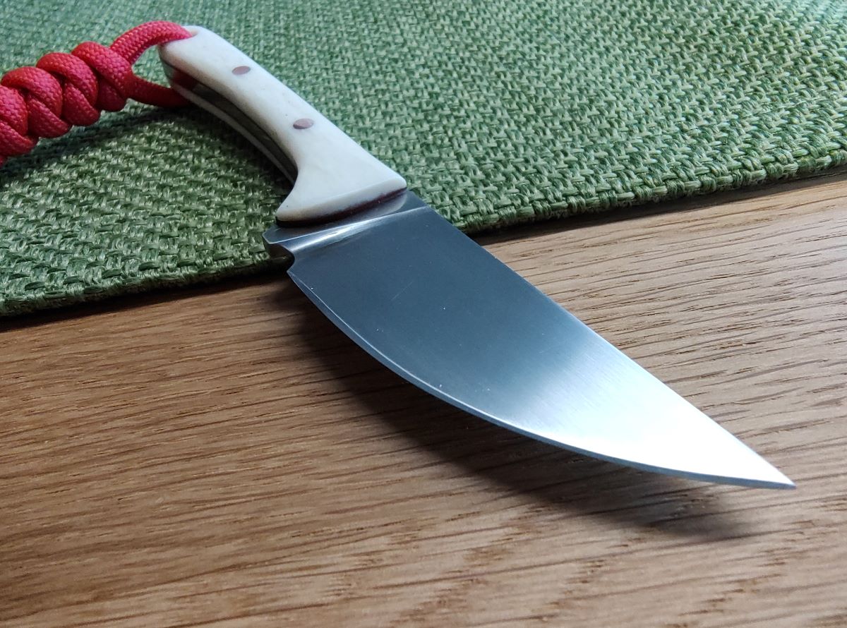

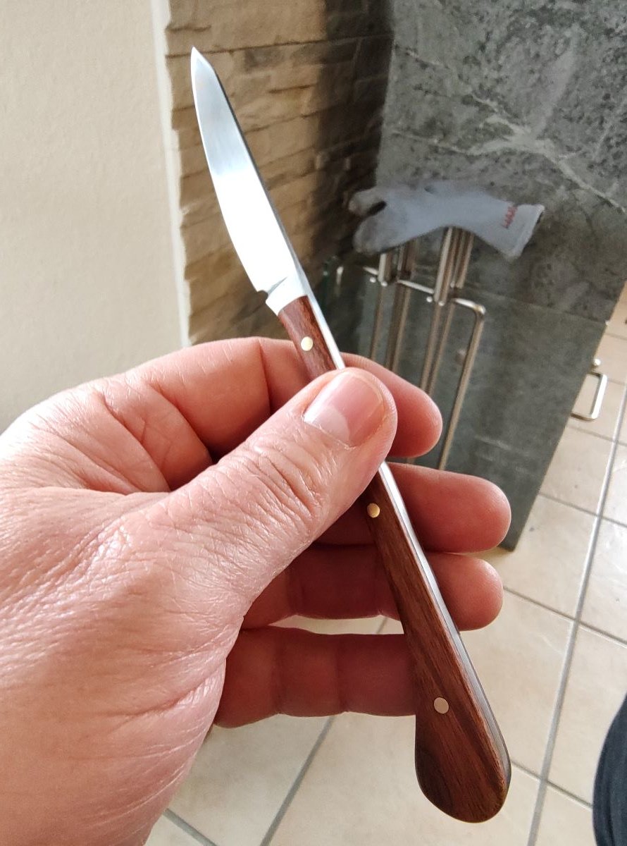

Die 1.4112 Klingen haben eine durchschnittliche Härte von ca. 56° HRc erreicht, also deutlich weniger als ich erwartet habe. Diese "niedrige" Härte ist bei dem 1.4112 die "Standardhärte". Meine Erwartungshaltung lag bei 58° HRc - 59° HRc. Eine der Klingen, deren Folienverpackung nicht dicht war, hat nur eine Härte von 53° HRc erreicht. Vermutlich fand aufgrund der undichten Folie eine starke Entkohlung statt. Erstaunlich ist, dass die 56° HRc bei den anderen Klingen, beim Bohren noch nicht einmal richtige Kratzer hinterlassen. Ich habe auch drei der Klingen, die nicht mehr dünner geschliffen werden müssen, schon geschärft. Der Schärfaufwand war überraschend groß!
Ich habe mich dann entschieden bei der 53° HRc Klinge einen Bruchtest durchzuführen, um mir das Gefüge anzuschauen. Ich habe die Klinge in den Schraubstock gespannt und mit aller Kraft versucht die Klinge abzubrechen. Ich hätte es mir denken können, keine Chance, die Klinge hat sich leicht verbogen sonst ist nichts passiert. Ich konnte die Klinge mit viel Krafteinsatz wieder gerade biegen. Es ist erstaunlich was die niedrige Härte für einen großen Zähigkeitsgewinn verursacht.
Der 1.4112 ist ein erstaunlicher Stahl in dem mMn Potential steckt. Beim nächsten Härtetest werde ich die Temperatur auf 1050° C erhöhen und die Haltezeit auf 20 min. verlängern, um dann die angestrebten 58° - 59° HRc zu erreichen. Ich vermute, dass die Folie eine höhere Temperatur, wie auch eine längere Haltezeit erforderlich macht. Die Wärmebehandlung der Kohlenstoffstähle ist deutlich einfacher und es gibt seltener Überraschungen beim Ergebnis. Positiv überrascht war ich allerdings, als Herbert die Härte der 1.2552 Klinge mit 63° HRc gemessen hat. Ich hatte bei Höchsttemperatur (890° C) austenitisiert. Da der 1.2552 für seine gute Zähigkeit bekannt ist, gehe ich davon aus, dass er auch bei dieser Härte noch ausreichend zäh sein wird. Ich werde das noch testen.

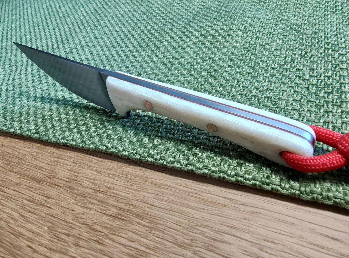

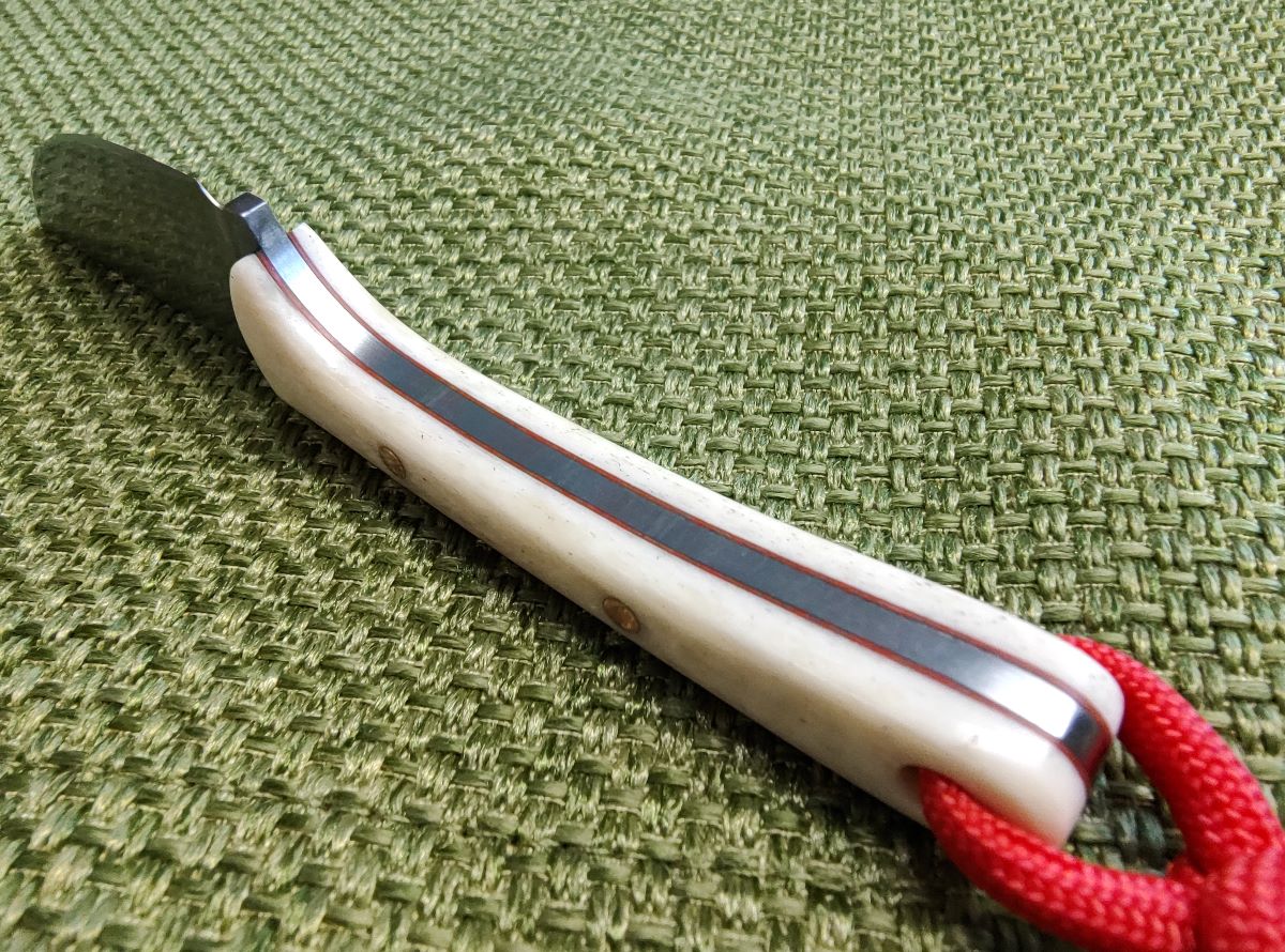

Miniskinner mit Knochen (keine Ahnung von welchem Tier :D::) und Kupferpins.

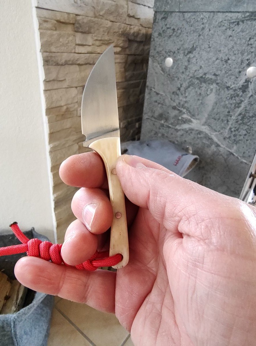

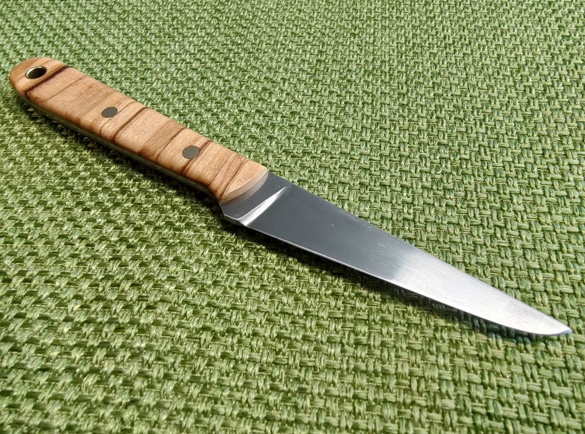

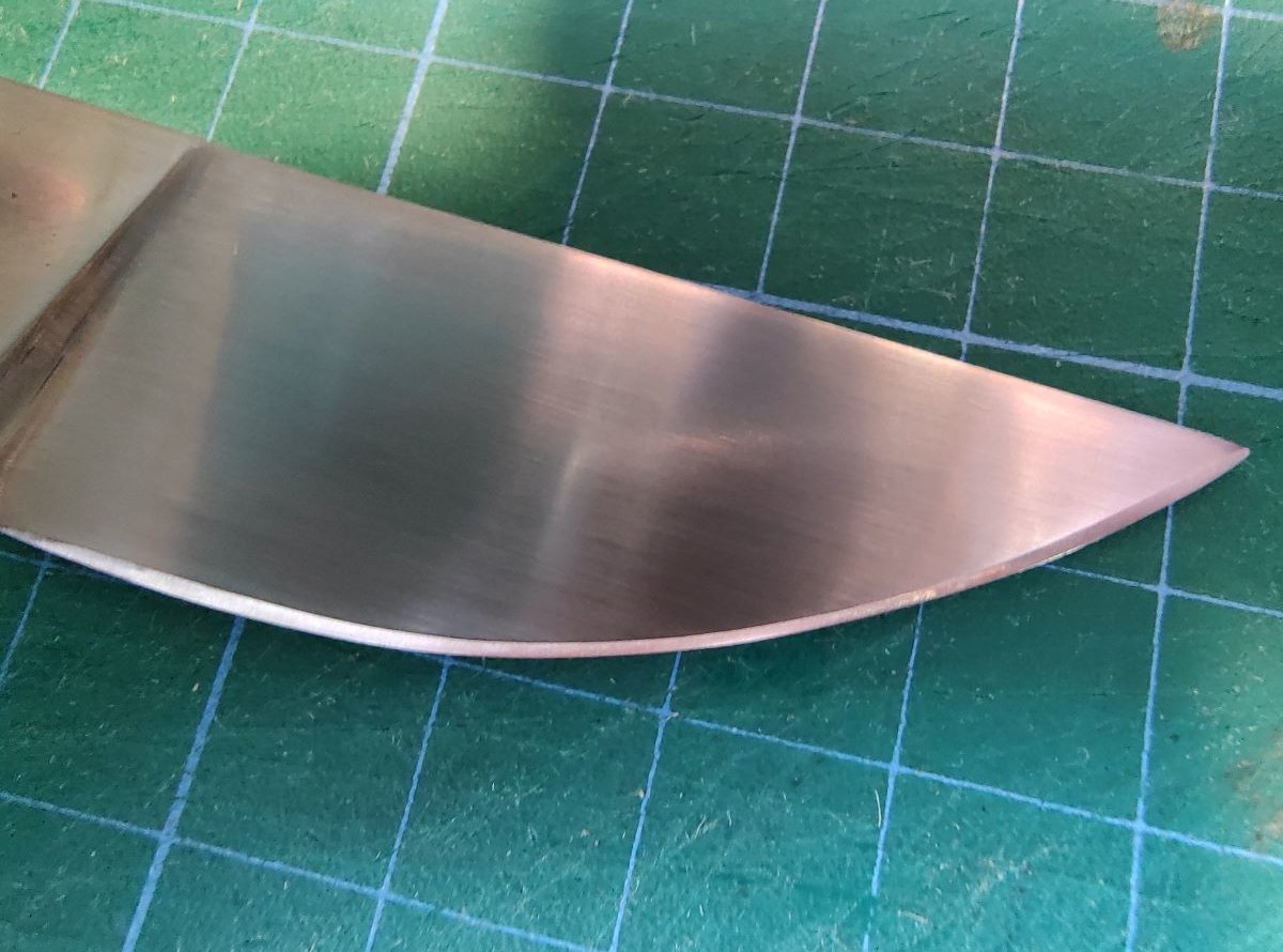

Kleiner Schnippler, sehr scharf 0,3 mm odW und Olivenholz (crosscut)

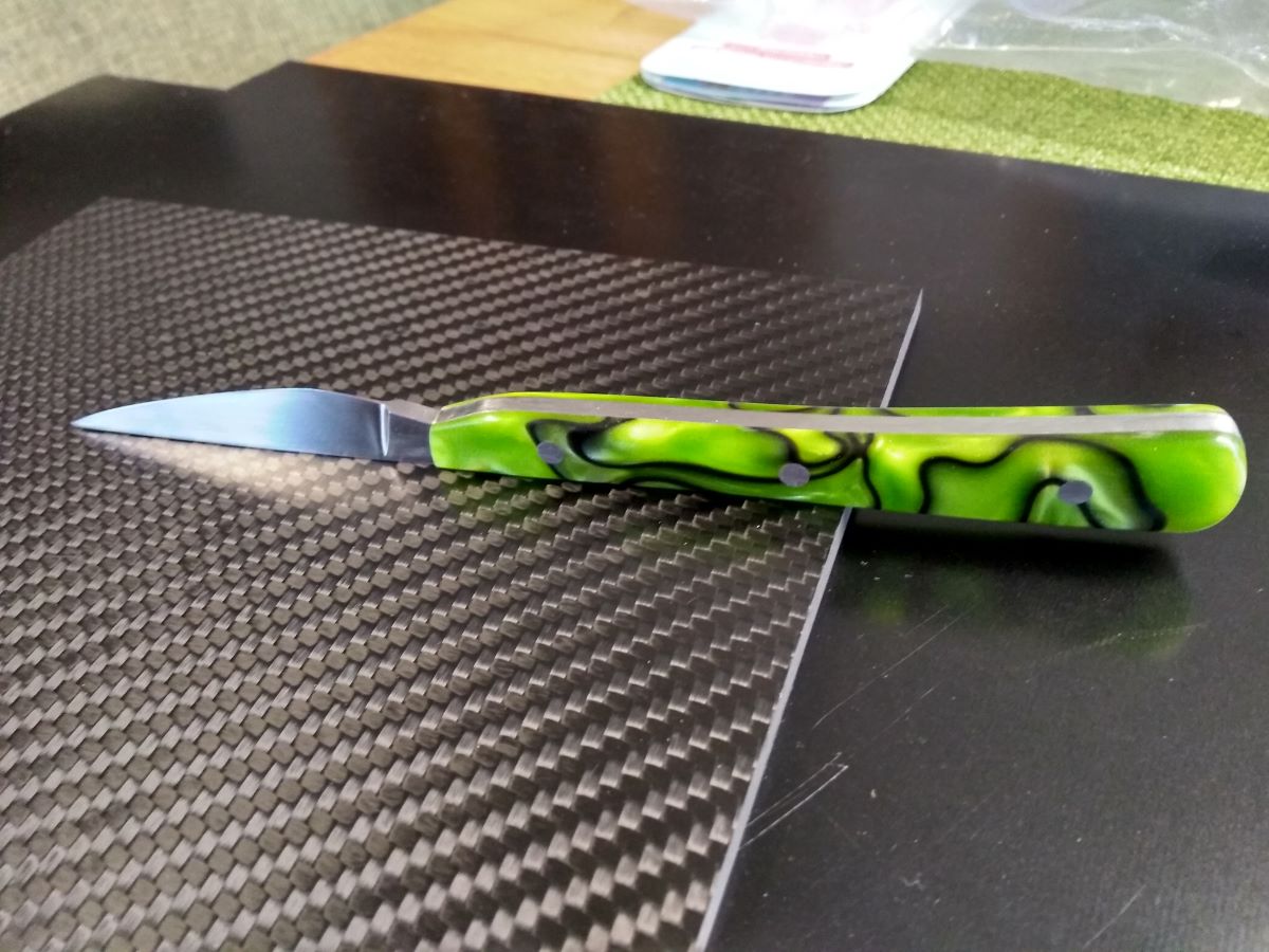

Und zum Schluss das Messer mit der "verunglückten" (Folie undicht) Wärmebehandlung.

Coooole Designs! Besonders das 53hrc als Steakmesser. Die geringere Härte gibt dem Stahl die nötige Zähigkeit, auch ein sehr zähes Steak zu zerlegen.😜
Ich bin immer wieder beeindruckt und nun gespannt auf deine weiteren Kreationen.
Burghard
Fabelhafte Messerchen, Matthias! Crosscut-Olive sieht zum Reinbeissen aus, und aus dem "verunglückten" Messer ist ein sehr schönes Teil geworden, das eine super Figur beim Essen machen dürfte. na ja, verunglückt. Und das sind alles "Testmesser" aus Härteversuchen. Sehr gut gelungen. Kompliment.

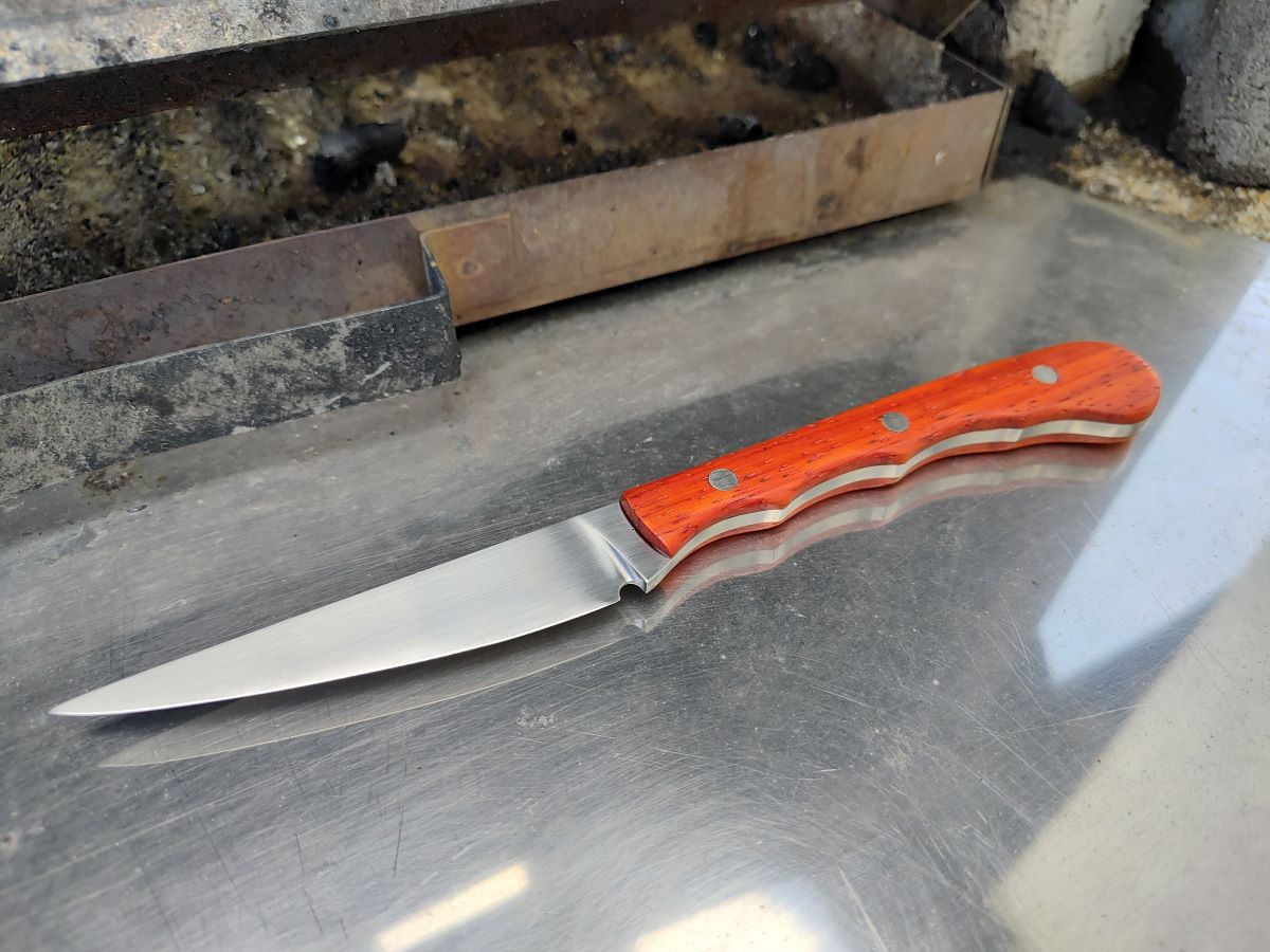

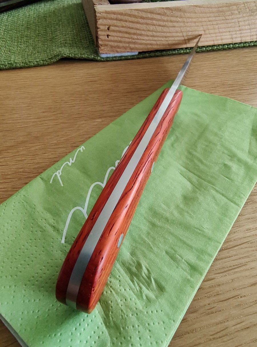

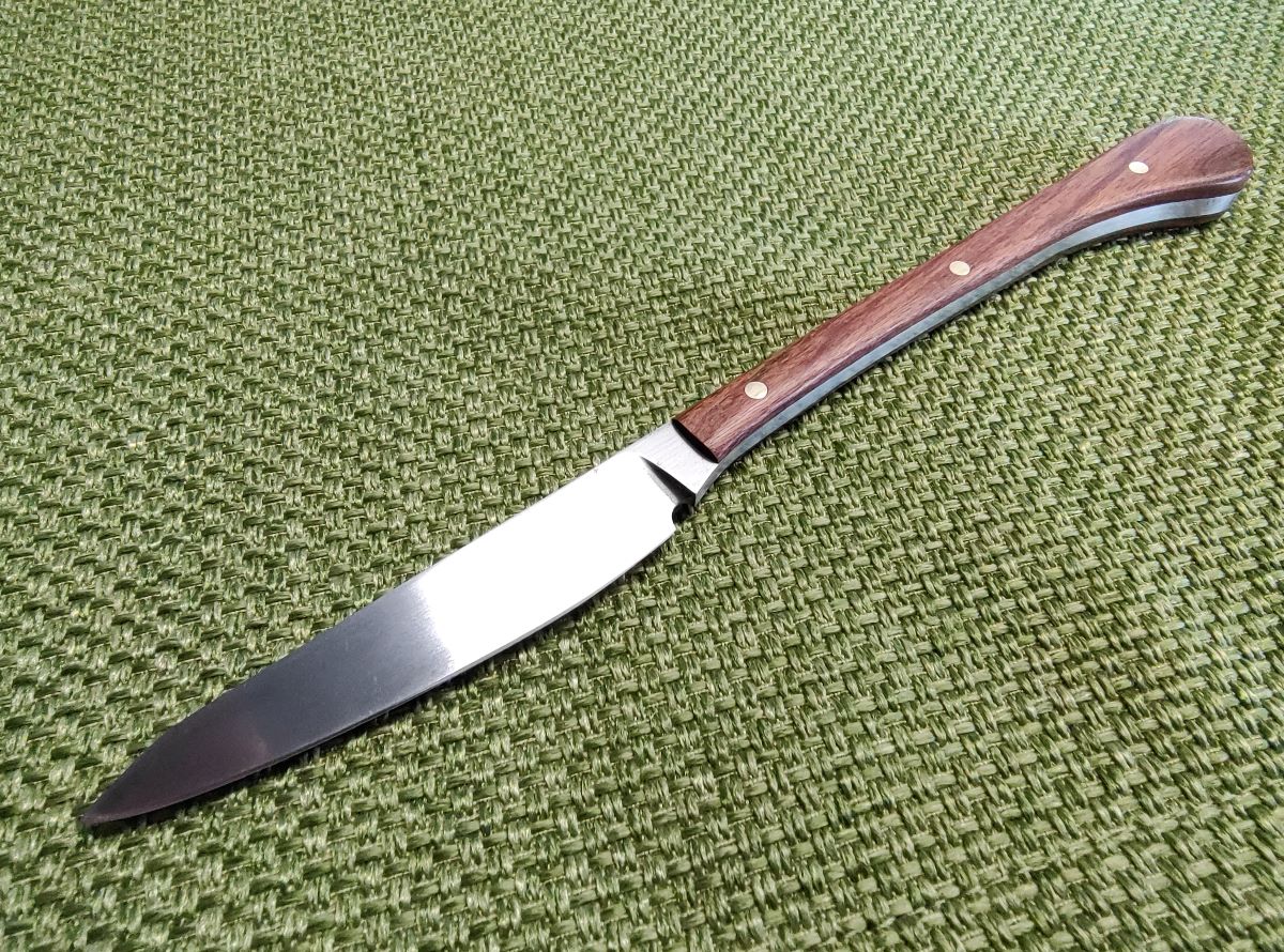

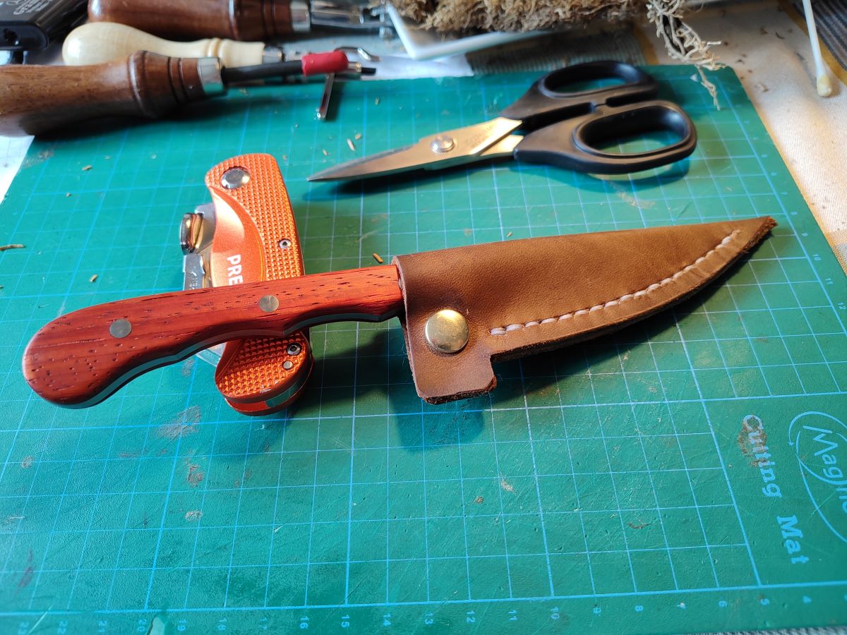

Der Vollständigkeit halber stelle ich heute das letzte 1.4112 „Reste-Testmesser“ vor. Es ist spitz, scharf und stabil. Es hat eine Gesamtlänge von 211 mm und eine Klingenlänge von 95 mm. Die Griffschalen sind aus Padouk. Zum Brote schmieren ist es wohl nicht sonderlich gut geeignet. Als backup, ist es aufgrund seiner schmalen Bauweise und seines geringen Gewichts (78 g), sicherlich gut zu gebrauchen.
Die Klinge ist flach, annähernd auf 0 geschliffen mit einer sehr kleinen Microphase.
Matthias
Ok, man muss ja auch nicht mit jedem Messer Brote schmieren können. Wie heißt es: „In der allergrößten Not, schmeckt die Wurst auch ohne Brot“, und das kann das feine Ding garantiert! Schickes Messerchen!!!👍

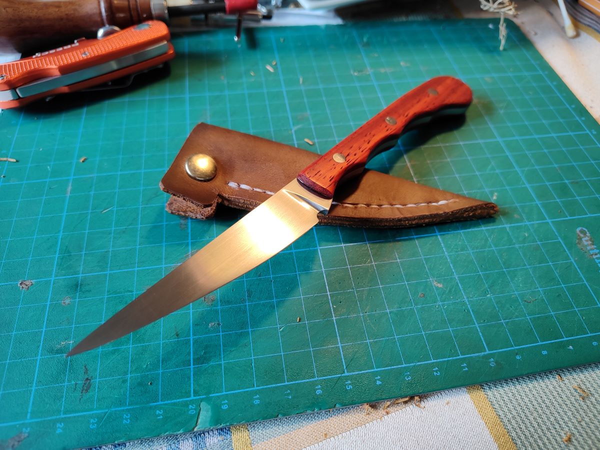

Für das zuletzt vorgestellte Messer habe ich eine Steckscheide mit Druckknopf gebaut, damit schließe ich diesen Thread vorerst ab. Ich habe aber für einen späteren Zeitpunkt noch weitere Härteuntersuchungen für den 1.4112 geplant, dann lasse ich ihn wieder aufleben. :)
