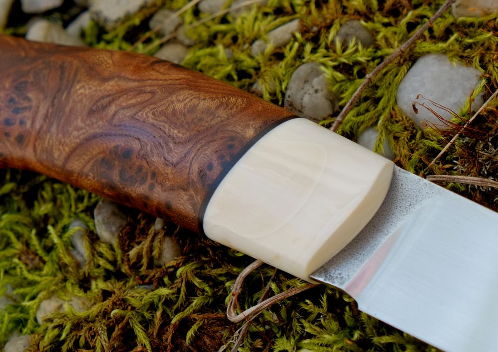

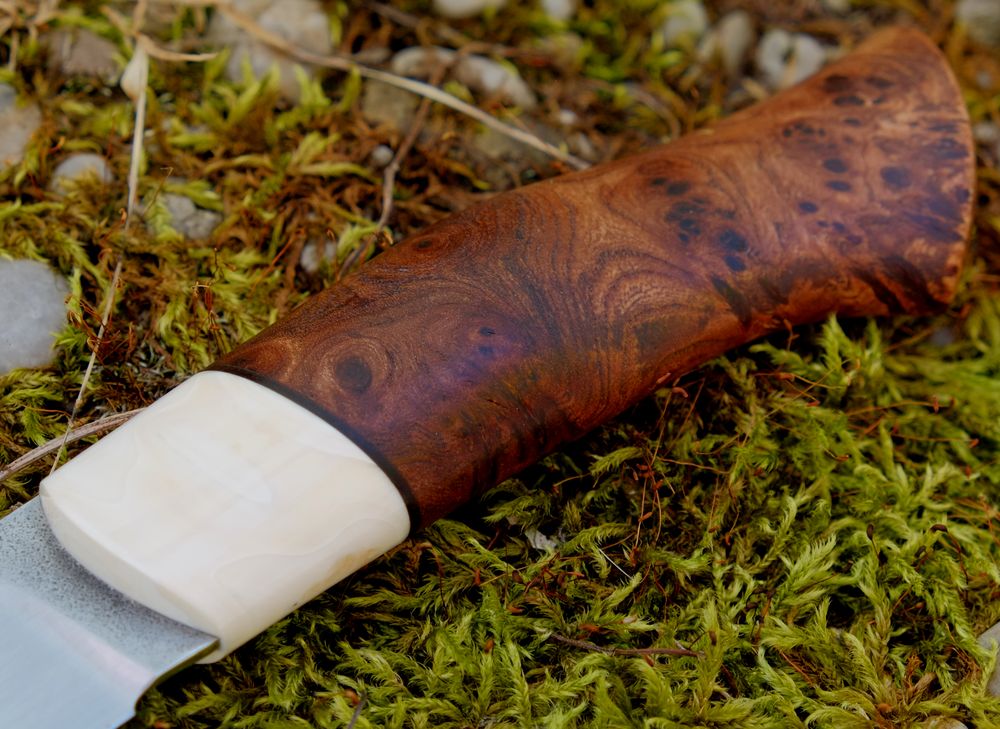

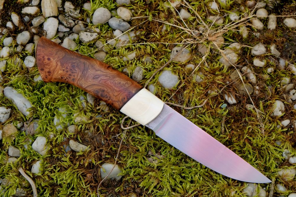

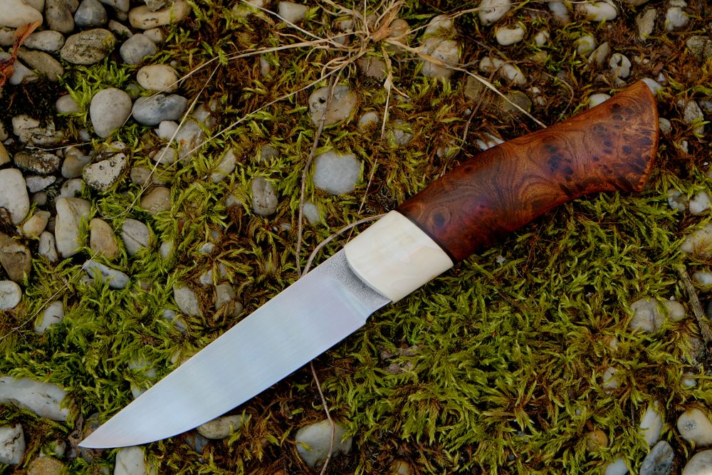

noch ein feines Messer das ich euch nicht vorenthalten möchte.
Der "Ulmen Angler" ein tolles Projekt das ich mit einem sehr netten
Kunden zu seinem 50. Geburtstag umsetzen durfte.
Die Klinge ist aus 1.2442, ca. 2,2mm stark gefertigt. Der hohe
Anschliff ist leicht ballig und sehr fein. In kombination mit einer
Härte von ca. 63-64 HRC geht das filetieren fast wie allein von der
Hand.
Der Griff ist aus Warzenschweinzahn, stabilisiertem braunen Leder
und einem fantastischen Stück Ulmen Maserknolle gefertigt die
mit der Kunde für den Griff geschickt hatte. Ich hatte schon lange
kein so schönes Stück Ulme mehr in der Hand ein Traum. Das Holz
habe ich mit meiner bewärten Ölmischung Vacuumimprägniert um
genügend wiederstandfühigkeit für die Nasse Arbeit zu bekommen.
Das Holz selbst ist mit einer Seidenmatten Handpolitur versehen,
wobei ich versucht habe die tolle Stuktur der Maserung und der
Jahresringe ein wenig herauszuarbeiten, ich kann nur sagen ein
haptisches Erlebnis.

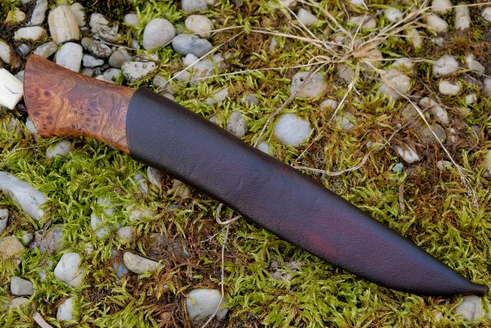

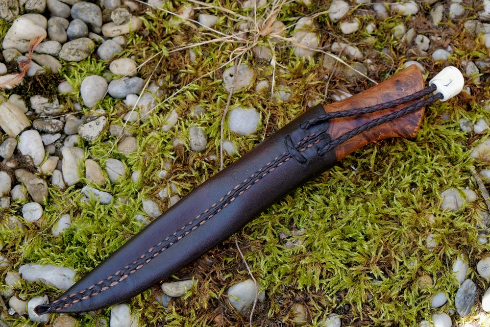

Die Lederscheide ist schlicht gehalten und aus Walkleder mit Spieß
gearbeitet. Passend dazu hab ich eine Flechtkordel mit Warzenschein-
zahnbommel angebracht um es auch bequem am Gürtel tragen zu
können.
Petriheil und viel Spaß mit den Bildern, David
