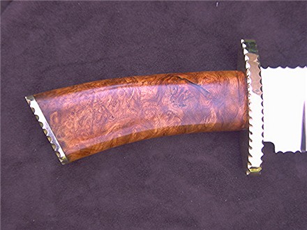

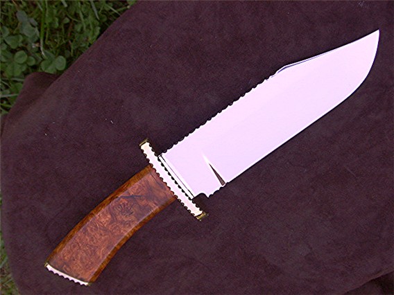

Ich weiß, ein seltsamer Namen für ein Messer. :D
Der Name ist gefallen als ein Kumpel des Auftraggebers die Klinge gesehen hat. Das Bowie habe ich für superingo55 angefertigt. Das Messer wurde exakt nach Ingo´s Vorstellungen gefertigt. Ich hoffe es gefällt dem neuen Besitzer.
Leider habe ich keine besonders guten Bilder hinbekommen. Das Teil spiegelt an allen Ecken und Enden. :rolleyes:
Gesamtlänge 305mm
Klingenlänge 180mm
Klinge 5,2mm D2
Parieelement und Griffabschluß Messing.
Griff Amboina-Maser

Ich glaube mir rasseln die Herzklappen........einfach super Heiko :super:

das Teil macht seinem Namen alle Ehre. :super:

Hallo Heiko,
das Bowie begeistert. :super: Eine saubere Arbeit (wie von Dir gewohnt). Wie hast Du den Griff befestigt, gibt es da versteckte Pins, oder ist er entsprechend geklebt ?
Das Messer hat einen Spitzerl. Der Griff ist mit Epoxy aufgefüllt und mit der Abschlußplatte verschraubt.

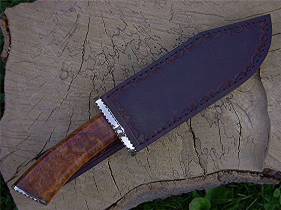

Mit Scheide
Hier noch ein Bild mit Scheide.
@Ingo
Nicht wundern :D
Die erste Scheide hat mir einfach nicht gefallen, da habe ich halt noch ne Zweite gemacht. Kriegst natürlich beide ;)

ja,ja........bald werden Deine schlaflosen Nächte ein Ende haben.
Aber ich weiß nicht, welche Scheide mir besser gefällt?
Die letzte ist von der Form vielleicht schöner aber durch die
große leere Fläche natürlich etwas langweilig......oder :cool:
Ein echter Brecher. Wie wird bei so einer Konstruktion eigentlich die Griffabschlußplatte befestigt? Gewinde reinschneiden fällt wohl aus, oder???
@Flaming-Moe
Am Ende des Erl wird eine T-förmige Aussparung eingefeilt in die man dann eine Schraube stecken kann. In dem Fall war es eine Messingschraube.

habe es gerade abgeholt.....ich glaube ich nehme
es mit ins Bett. :irre:
Life sieht es noch viel besser aus, als auf dem Foto
Filework
gratuliere dir Heiko.......wirklich sehr schön. Hast Du vom Filework auf dem Klingenrücken auch Bilder?
Holzfinish
sieht super aus, besonders der Griff gefällt mir.
Wie ist denn das Holz behandelt, Leinöl?

Ich habe leider keine Fotos vom Filework aber vieleicht macht Ingo noch welche.

Für Naturholz benutze ich Schellack und Parafinoel zum versiegeln.
