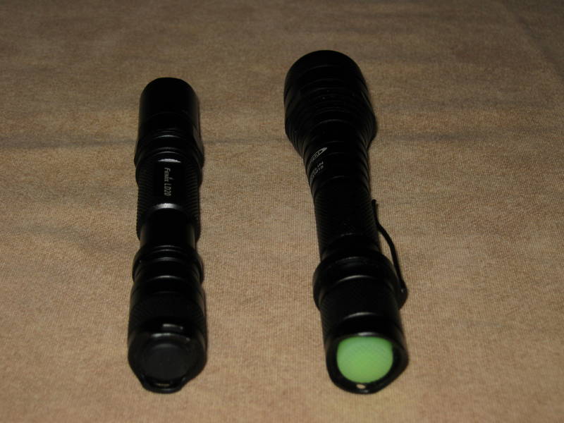

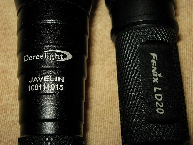

Eindrücke beider Lampen:

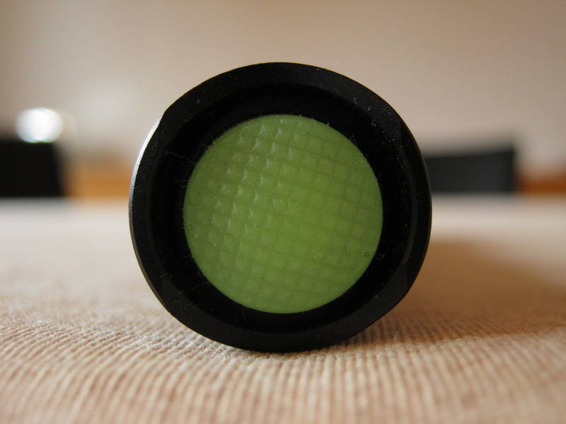

Die Abdeckung des Forward Clickies der Javelin leuchtet in der Dunkelheit, so ist die Lampe z. B. in einem Zelt im Dunkeln leicht zu finden.

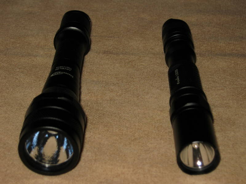

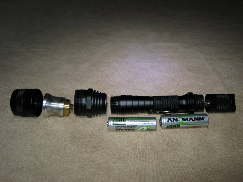

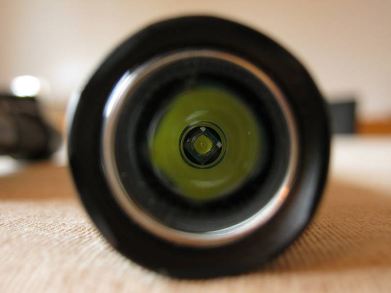

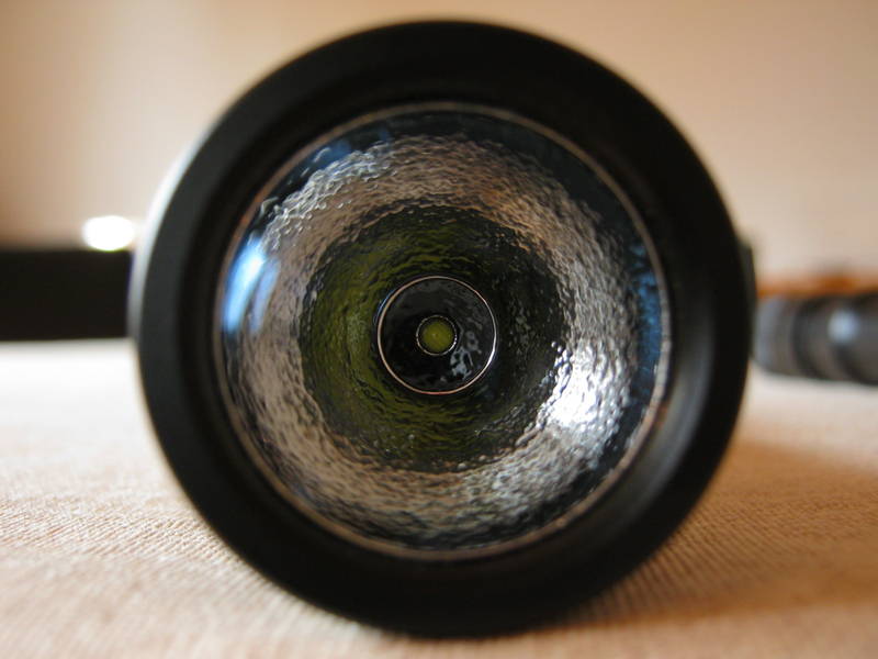

Jetzt noch einmal beiden Lampen in den Head geschaut, zuerst der Javelin.

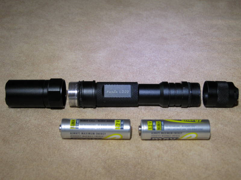

Bei der Fenix ist der Head bekanntlich versiegelt, ein weiteres Zerlegen seitens des Herstellers also nicht vorgesehen. Die Javelin ist komplett zerlegbar.

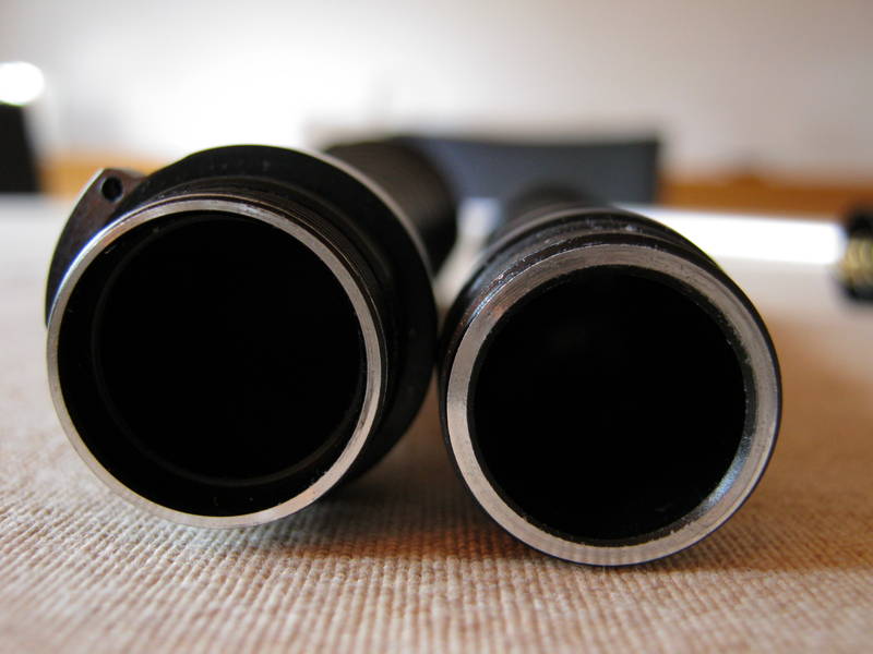

Da die Lampen schon mal auseinander geschraubt sind, lohnt ein vergleichender Blick auf die Wandstärke der Batterierohre.
Hier punktet die Fenix, rechts im Bild:
Die Javelin wirkt im Vergleich zur Fenix grazil. In zusammengesetztem Zustand, mit eingelegten Batterien, ist dieser Unterschied aber nicht wirklich merkbar.
In puncto Anodisierung nehmen sich die Probanden qualitativ nichts und spielen auf gleich hohem Niveau.

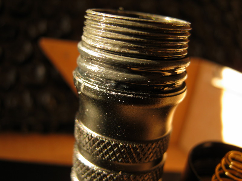

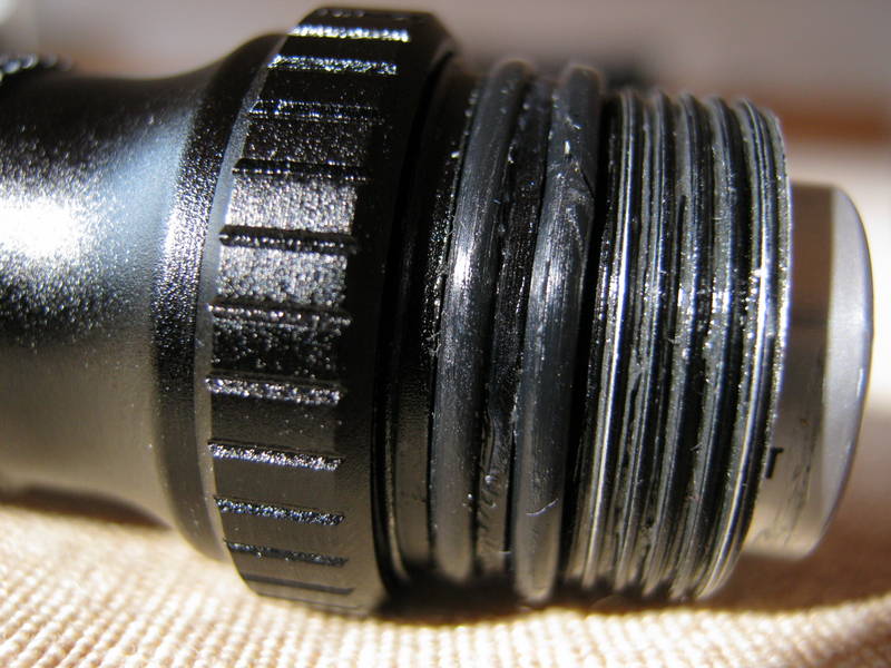

Interessant ist die Clipbefestigung der Javelin, der Clip wird einfach auf das verlängerte Gewinde für die Tailcap geschraubt. Alternativ kann ein im Lieferumfang befindlicher Ring aufgeschraubt werden.
Alle Gewinde der Javelin sind, vergleichbar der Fenix, gut geschmiert und mit Dichtungen versehen.

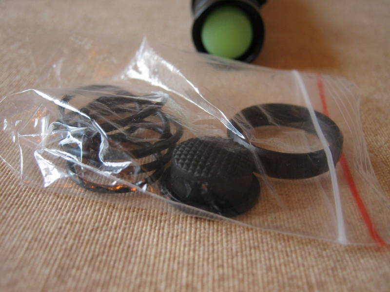

Ein zusätzlicher Dichtungssatz und eine schwarze Schalterabdeckung befinden sich im Lieferumfang.

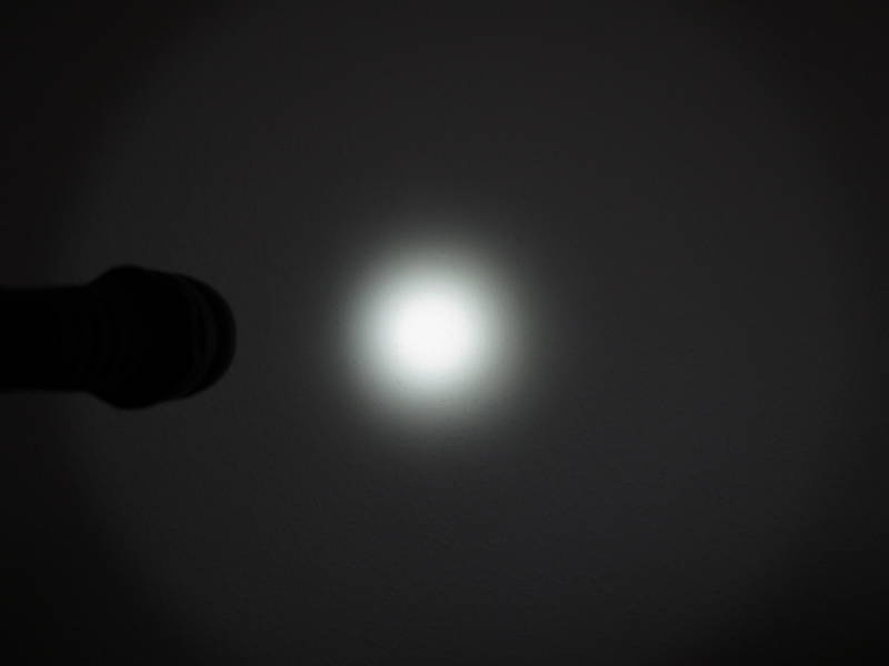

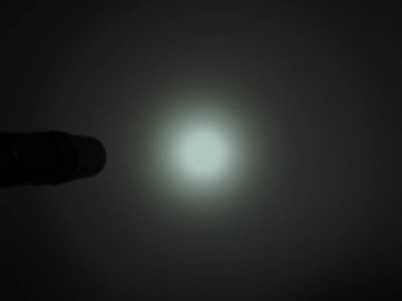

Whitewall - beamshot der Javelin, dann der Fenix, Distanz bis zur Wand = 1m:

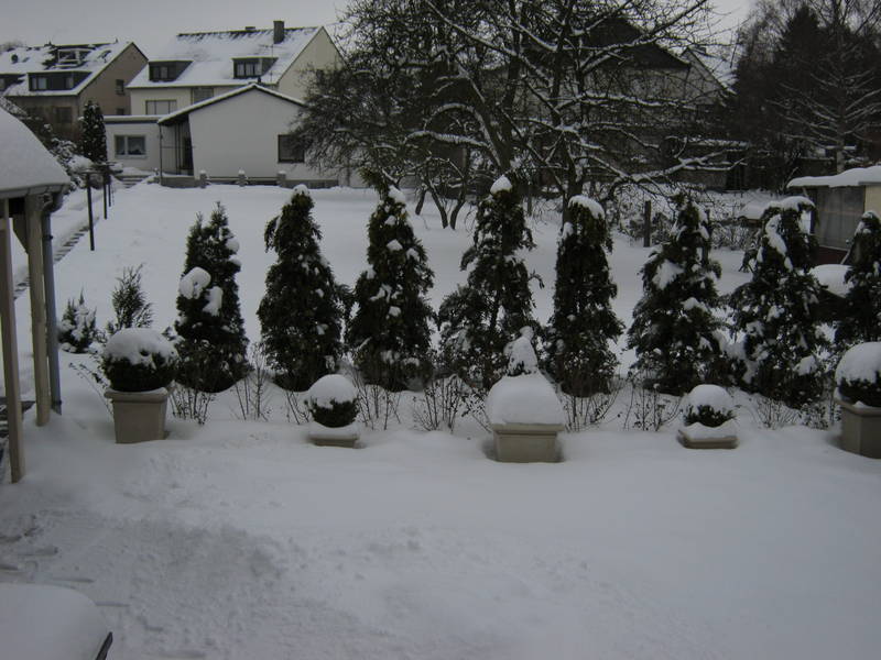

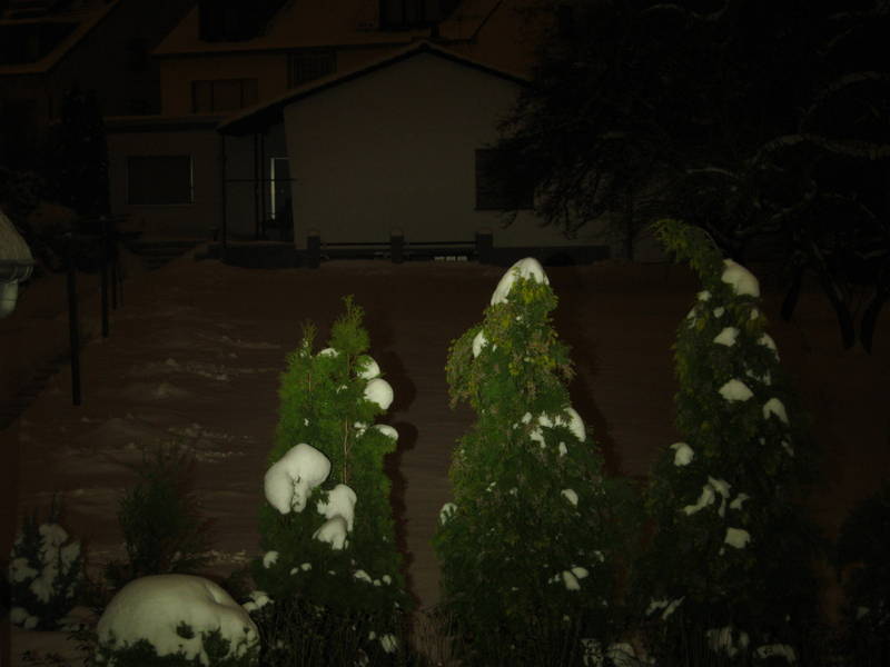

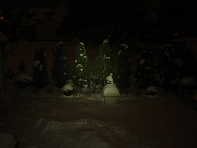

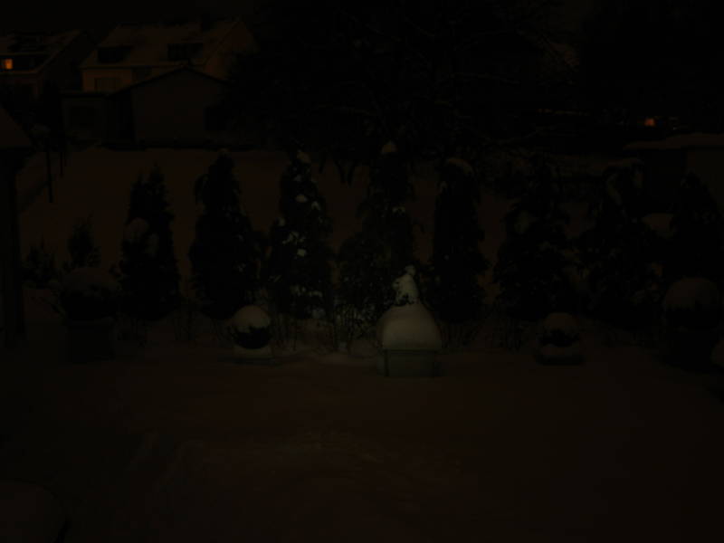

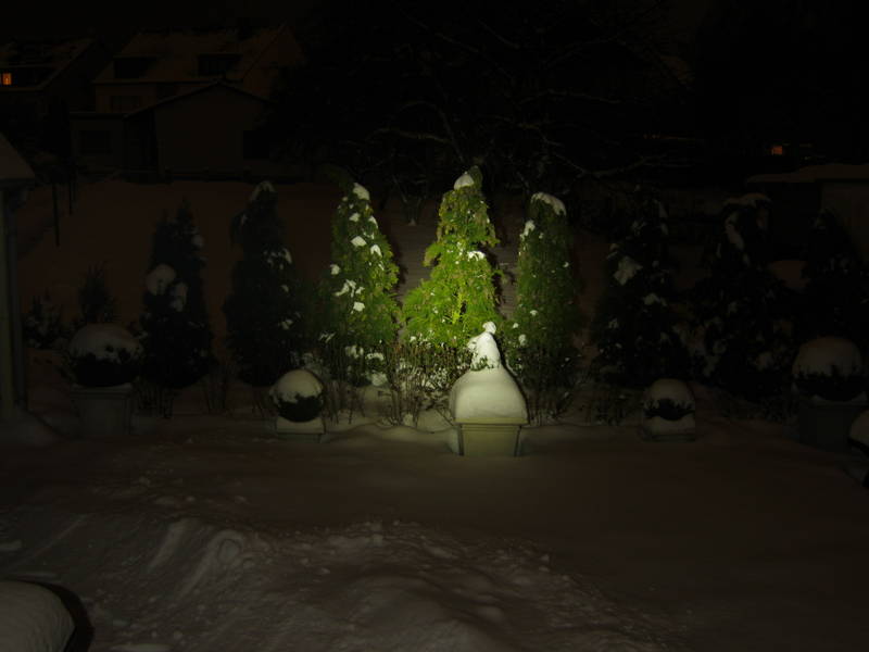

Outdorbeamshots, das Testgelände am Nachmittag und gegen 17:30 Uhr des 25.12.2010:
Die 4 Helligkeitsstufen der Fenix, angefangen, aufsteigend, bei Low, linke Bildreihe,verglichen mit den 3 Stufen der Dereelight, rechte Bildreihe:
Die Fenix punktet, wenn flächige Ausleuchtung in einer Entfernung von ca. 1 – 20m gefragt ist, die Javelin, wenn es etwas weiter sein soll.
Die Reihe Scheinzypressen befindet sich in 10m Entfernung.
Das Haus steht in 70m Entfernung. Angeleuchtet links mit der Fenix auf Turbo, rechts mit der Javelin auf Max:

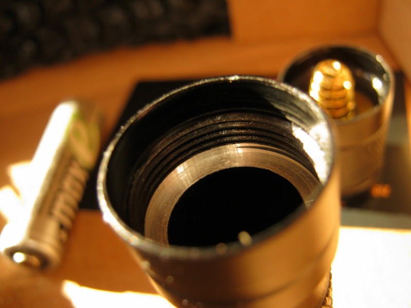

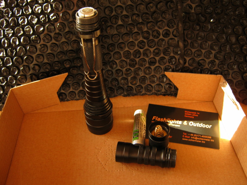

Der Paketinhalt:

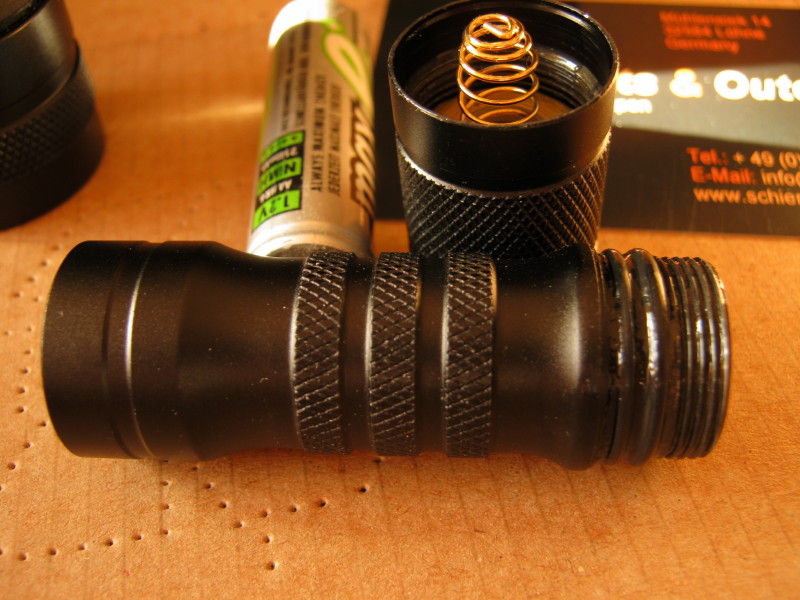

Der Extender:

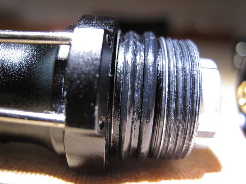

Das Extendergewinde für die Tailcap, von Herrn Schiermeier nochmal gut geschmiert:
Die Kontaktflächen zum Head, zur Tailcap:

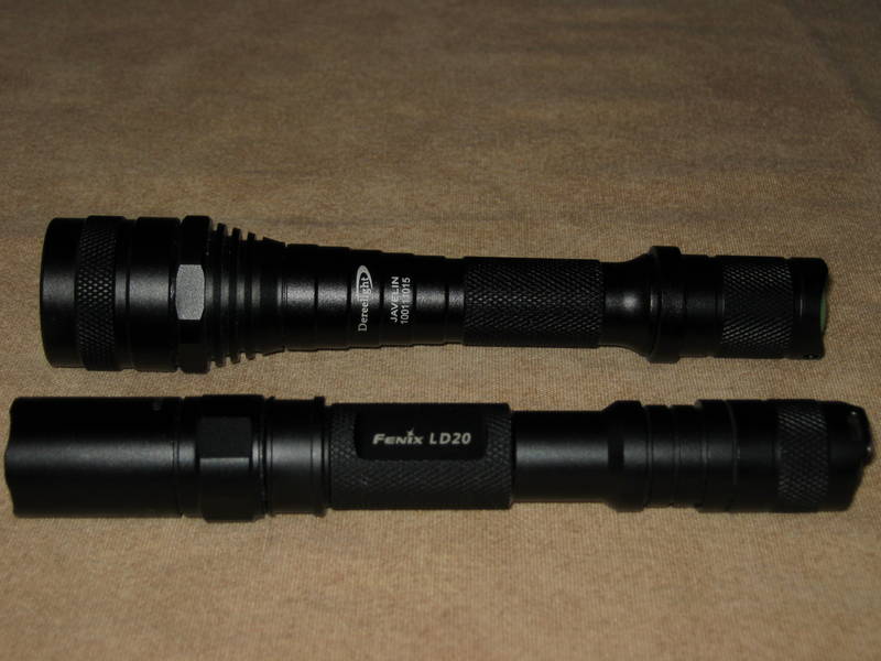

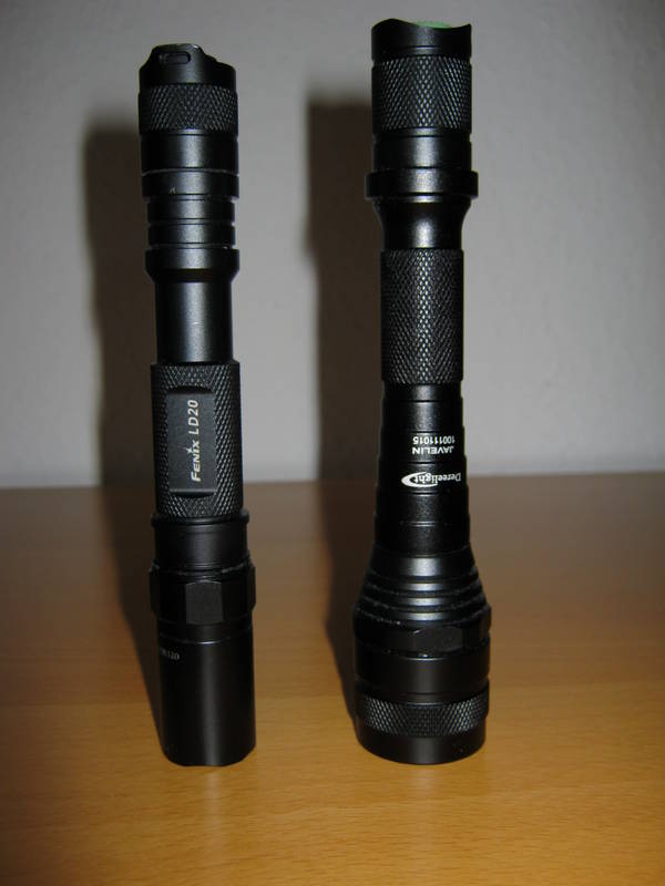

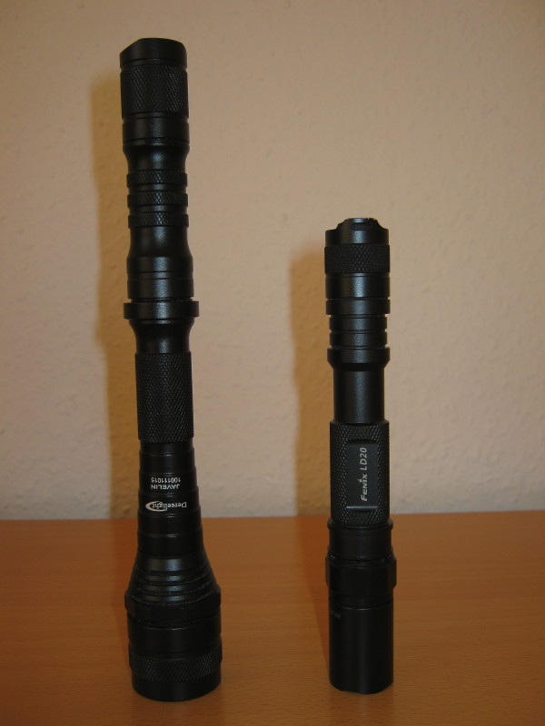

Grössenvergleich mit der LD20:
Sie ist nun exakt so lang, wie eine TK40, was vom Handling her nicht jedermanns Sache sein dürfte.

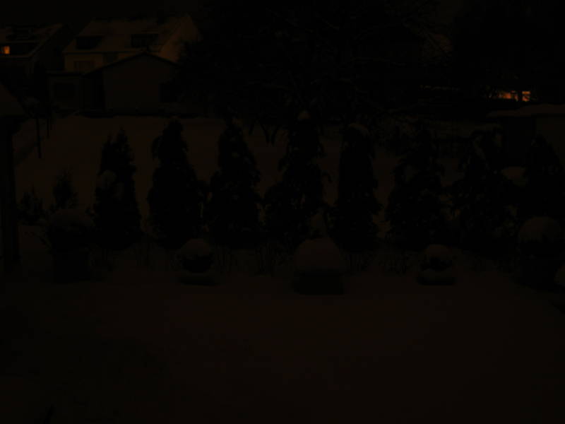

Canon PowerShot A495
Programm: Langzeitbelichtung
ISO 200
Bel. Zeit: 4sec.
Blende:3 (4)
Stativ
Selbstauslöser:2sec.

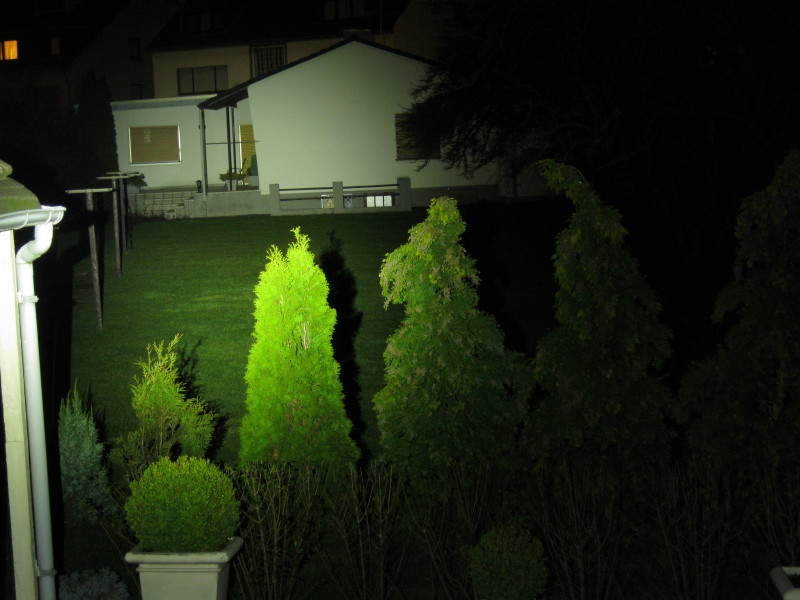

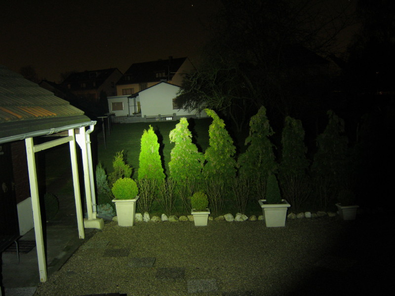

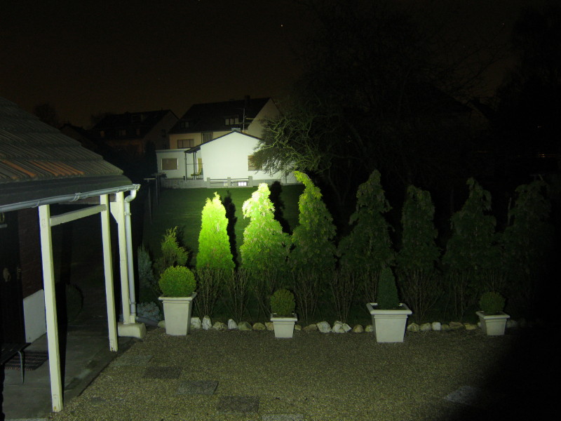

Der Kontrollshot:

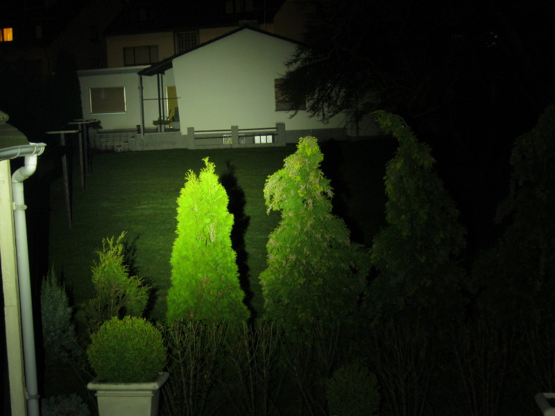

Vergleichsshot LD20R4 auf turbo:
Javelin ohne Extender:
Javelin mit Extender:
Der Bungalow stand auch heute morgen noch in 70m Entfernung, wenn vielleicht auch nicht so gerade, wie sonnst, aber das kann an der Uhrzeit liegen. (Es ist allgemein bekannt, dass Bungalows des nachts dazu neigen, schräg zu stehen!:irre:)
Die Reihe Scheinzypressen ist 10m entfernt.
Für mein Dafürhalten legt die Lampe mit Extender noch einmal deutlich zu.
Viel Spass beim Anschauen!
