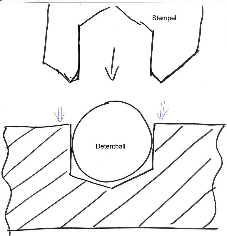

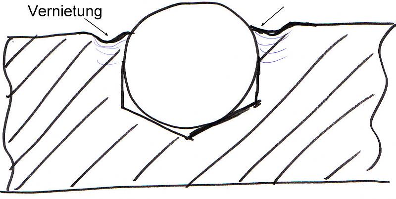

PP
Die Kugel muß nicht eingeschlagen werden.
Wesentlich schonender ist das Einprägen.
Das funktioniert sogar mit Glaskugeln :)
Keramikkugeln wären schon klasse, da diese in aller Regel nie mehr ausgetauscht werden. Schleifspuren auf der Klinge gibt es auch mit Stahlkugeln. Sogar Messingkugeln verursachen Kratzer, wenn Dreck mit im Spiel ist.
Z. Bsp. eine Kugel mit dem Durchmesser 2,0:
Bohrungsdurchm.2,0
Bohrungstiefe so bohren, dass ca. 0,7 bis 0,8mm überstehen, also die Kugel etwas mehr als den Halbmesser versenken.
Das läßt sich prima mit dem Meßschieber zwischendurch prüfen.
(anbohren,messen,tiefer bohren,messen...bis es passt)
Dann im Schraubstock oder unter der Kniehebelpresse mit dem passenden
Stempel (gehärtet) den Rand um die Kugel verpressen.
Das hält bombenfest, schont die Kugel und verformt das Trägermaterial sogut wie garnicht.
(Siehe primitive Skizzen)
Kein Kleben, kein Hämmern, kein Ärger....funktioniert sehr gut!
Noch was vergessen: Der Prägestempel ist natürlich rund und keine Gabel. Soll eine Schnittdarstellung sein.

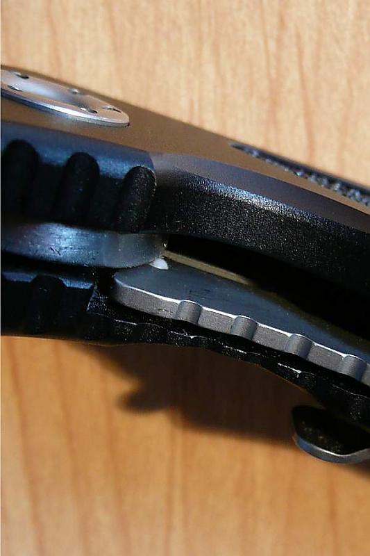

Ich habe ein Böker Helios, da ist eine Keramikkugel als Detentball eingelassen. Es funktioniert also.
Der Klingengang ist dadurch nicht ganz so weich wie beispielsweise bei einer Stahlkugel, das muss ich zugeben. Aber dennoch weich.
Wenn man die Keramik mit geringer Porositöt brennt, also dicht, sollte sich auch die Schleifwirkung in Grenzen halten. Ich selbst habe noch nichts negatives beobachtet.
Micha
EDIT: jetzt mit Bild.
In der Turbine Forum ist auch dieser weisse Detentball, allerdings bin ich mir nicht sicher, ob er aus Keramik oder Teflon ist.
