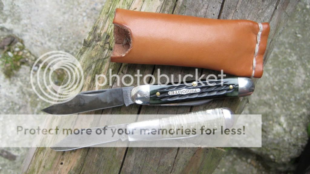

Ich meine hier das obere. GEC #66 Tidioute Serpentine Jack mit grünen Knochgriffschalen (gibts auch mit Holz, Horn usw. usf.) und 1095 Kohlenstoffstahl. Mein absolutes Lieblings-EDC ;)
Das Messer darunter ist ein Hammerbrand Barlow ca. 1938 - 1945, was aber hier nicht zur Disposition steht.
