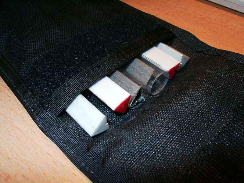

Vor längerer Zeit habe ich bei HBS mal ein Etui für den Sharpmaker ersteigert (ich glaube, für gewaltige € 1,50 oder so), das muß wohl eigentlich für irgendeine ältere Version vorgesehen sein.
Jedenfalls ist das Ding mittlerweile randvoll (3 Sets Steine).
Innen ganz am Rand sind zwei eingesetzte Innentaschen, in die jeweils ein Stein paßt. Die Diamonds bewahre ich in ihren (gekürzten, oben und unten offenen Plastiktubes auf, damit da nichts klötert, und die Ultrafines sind zwischen Innentasche und Plastiktube. Nichts klappert aneinander, alles fein sortiert. ;)
Die Box paßt natürlich nicht rein.
Aber wie hast Du denn alles (2 Sets Steine) komplett in die Box gekriegt???
