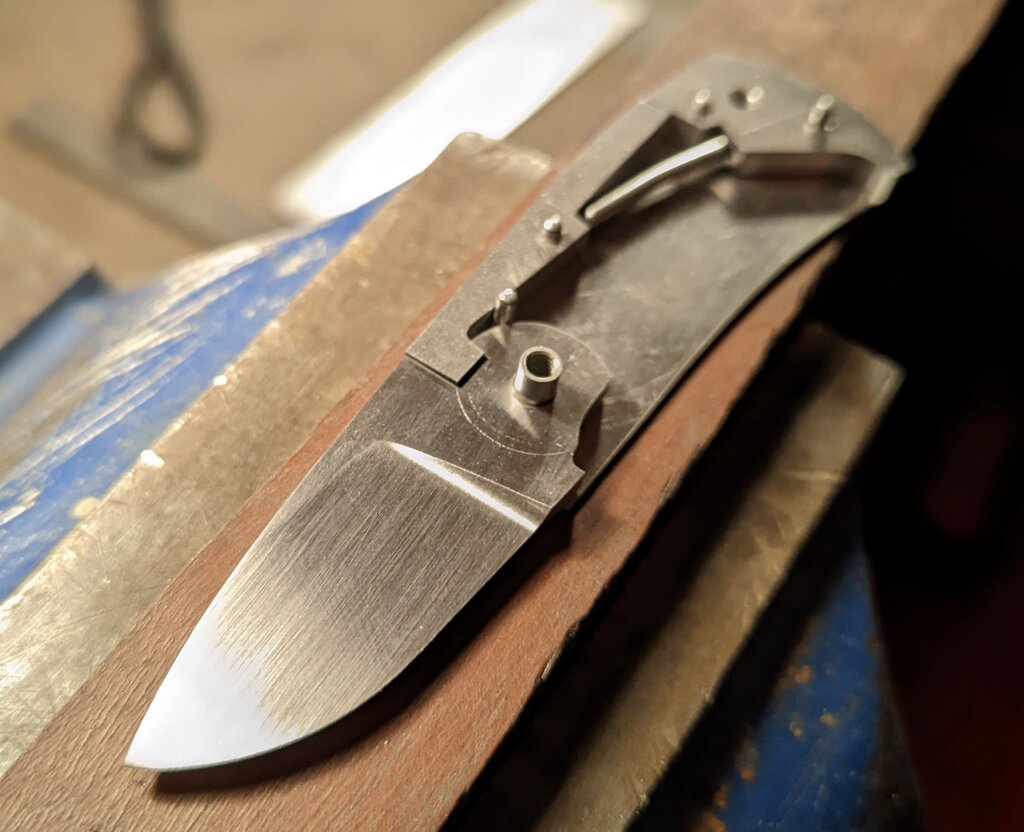

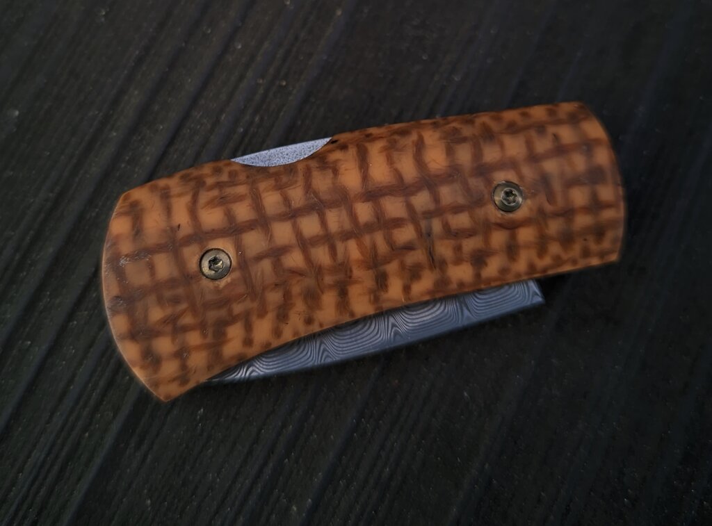

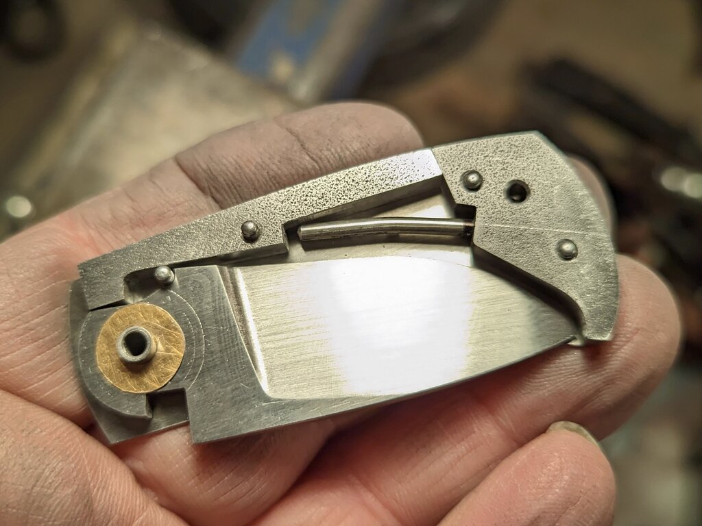

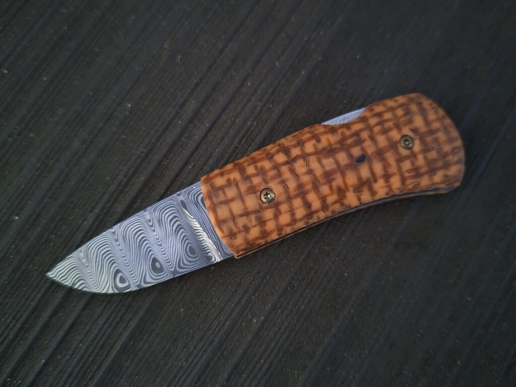

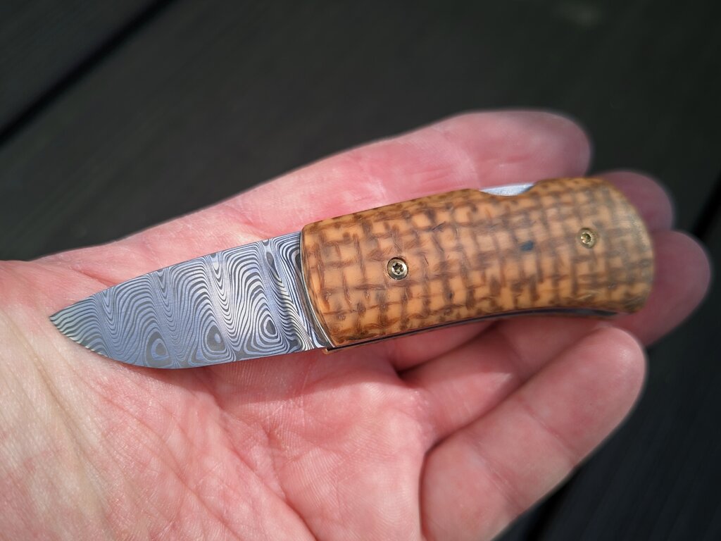

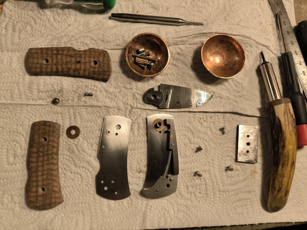

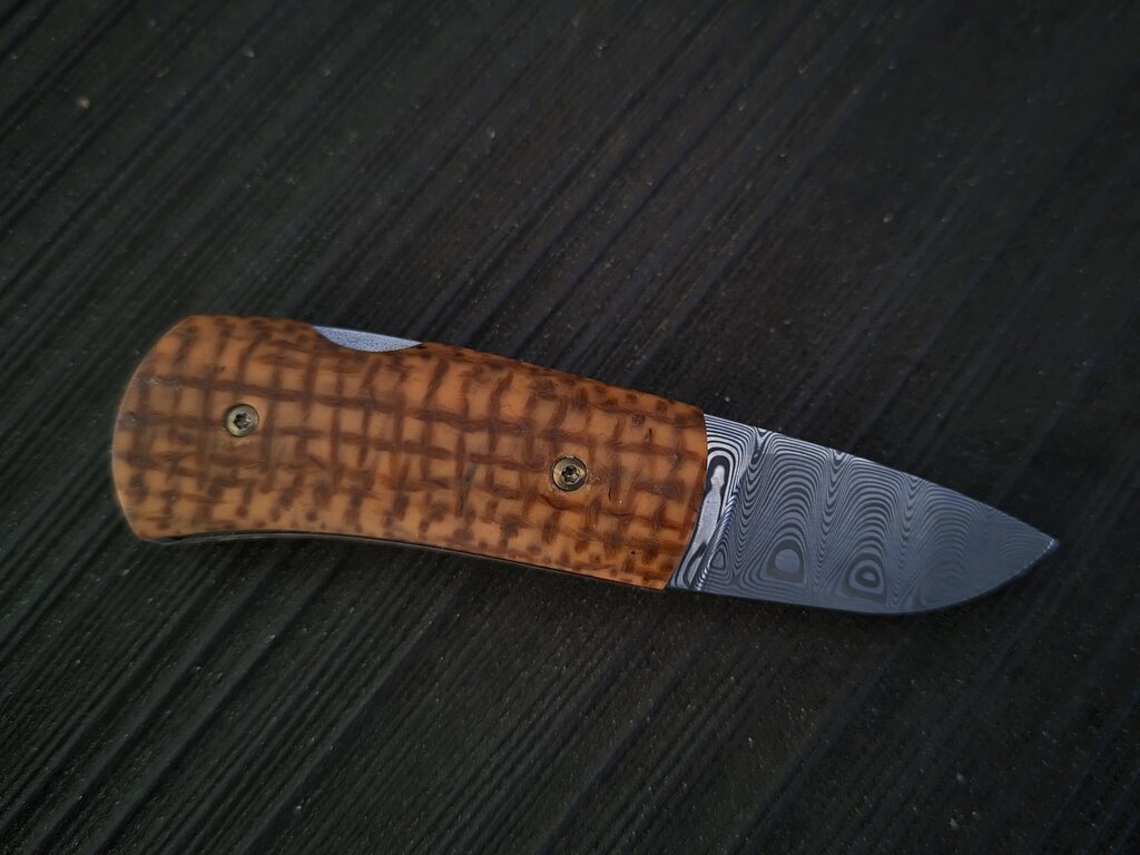

Moin,
manchmal gibt es doch Reststücke die eine neue Formgebung brauchen......aus allem was die Bastel Kiste noch hergab, ist dieses kleine Pummelchen entstanden. Die Klinge ist aus 3,5 mm Damasteel, Hammer und Spacer aus Nitrobe 77, die Gleitscheiben aus Bronze und die Feder wieder aus Federdraht in 2 mm Durchmesser. Die Platinen sind aus irgendeinem 0,9 mm starkem federharten Material, kann nicht genau sagen was es ist. Die Klinge ist 40 mm lang bei 20 mm Klingenhöhe, die Gesamtläge beträgt 105 mm. Nicht die besten Proportionen aber lässt sich noch gut greifen. Das Griffmaterial wieder aus Sackleinen Micarta.

Ein tolles Schnuckelchen hast Du da gebaut!
Sehr universell taugliche Klingenform und das Innenleben sieht wunderbar präzise gefertigt aus.
Ich bin sicher, die Klinge läuft einwandfrei auf den Bronzescheiben.
Ganz schön stramm, das Pummelchen - und ganz schön niedlich ist es auch. :super:
Wieder mal eine prima Arbeit von Dir - gefällt mir! (y)
Pummelchen trifft‘s gut und ist nicht despektierlich gemeint- die gedrungene Kompaktheit versprüht irgendwie „Beschützer-Vibes“ - die coole Beschalung, die Du in letzter Zeit verwendest macht einen angenehm warmen Eindruck.
Da capo 👏🏼👏🏼👏🏼👏🏼
