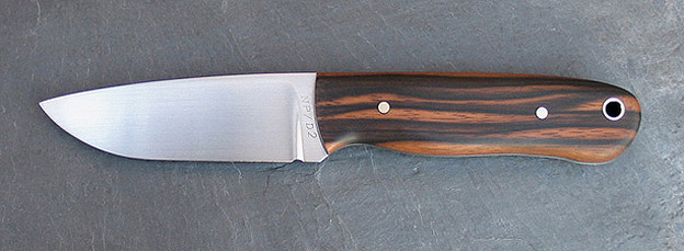

nachdem ich mich jetzt endlich mal angemeldet habe, will ich Euch die 2 neuesten Messer von mir zeigen. Sie wurden vor ca. 1 Monat fertig.

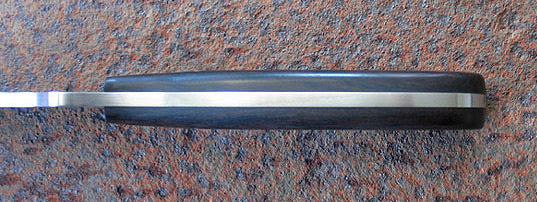

Nr.1
Stahl: 4,1 mm D2
Gesamtlänge: 225 mm
Klingenlänge: 102 mm
Griff: Makassar-Ebenholz, unterlegt mit schwarzem Fiber
Nieten/ Öse: Neusilber

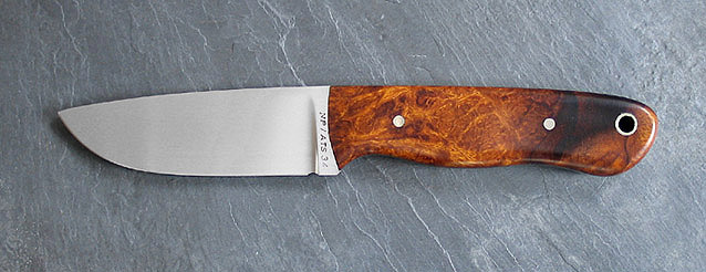

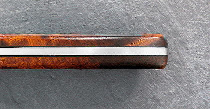

Nr.2
Stahl: 3,8 mm ATS 34
Gesamtlänge: 224 mm
Klingenlänge: 105 mm
Griff: Wüsteneisenholz, unterlegt mit schwarzem Fiber

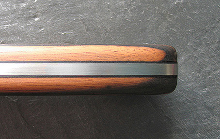

Gefallen mir beide,
das Wüsteneisenholz sogar noch etwas besser. Gibt's schon ne Lederhose ?

P.S.: Ihr müsst Euch die Bilder andersherum vorstellen. Das Wüsteneisenholz-Messer ist auf den linken Bildern.
Hallo Niko,
abgesehen von den tadellosen Klingenformen, hast Du eine hervorragende Holzwahl getroffen.
Gratulation!
Bitte beschreibe doch genau, wie Du die D2-Klinge gehärtet hast.

Da müsste ich Mal den Härter meines Vertrauens (St. Steigerwald) fragen. Tiefkühlen tut die Härterei meines Wissens aber nicht. Zielhärte war 59 HRC.

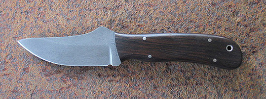

Guten Morgen.
Auf vielfachen Wunsch also hier noch mal zwei Messer von mir.
Dieses Mal aus der "Schwarzen Serie".

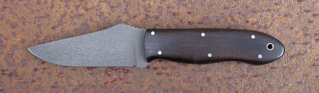

Nr.1
Stahl: 4 mm D2, geätzt
Gesamtlänge: 220 mm
Klinge: 103 mm, Hohlschliff von J. Schanz
Griff: gemasertes Grenadill
Nieten/ Öse: Edelstahl
Nr.2
Gesamtlänge: 220 mm
Klinge: 104 mm
Niko

das erste von den älteren gefällt mir gut!
Hat ein bischen was von einem Spyderco minus Loch. Die Klinge fließt schön, die zweite ist mir im Vergleich dazu etwas zu geradlinig.
Zu den neuesten muß ich wohl kaum etwas sagen, die sind wirklich schön.

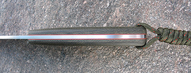

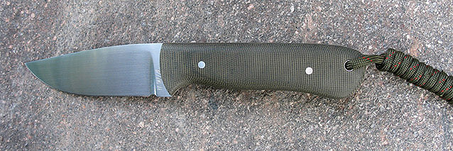

Bis dahin hier noch Mal ein Messer von mir.
Stahl: 3,5 mm RWL 34
Gesamtlänge: 205 mm
Klinge: 86 mm
Griff: grünes Canvasmicarta, mit rotem Fiber unterlegt.
Niko

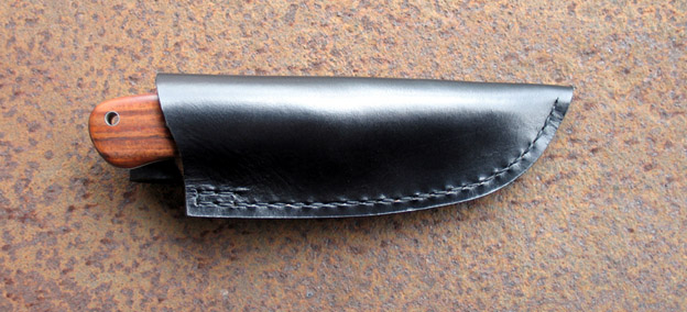

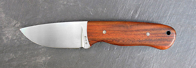

Mahlzeit,
hier ist noch ein Messer von mir. Dieses Mal mit Foto von der Lederscheide.
Daten:
Stahl: 4 mm K110
Gesamtlänge: 192 mm
Klinge: 85 mm
Griffmaterial: Payung
Lederscheide: 3,6 mm Orthopädieleder
Anregungen, Kritik oder Lob ist wie immer Willkommen.
Niko

Na ja, wenns denn sein muss (dass das Messer sehr schön ist - gar keine Frage!), dann kritisiere ich eben ein wenig:
Die drei Bohrungen für die Pins und das Fangriemenloch würden mir in einer Linie (Gerade) besser gefallen.
Die Scheide sieht im Bereich der Klinge etwas "rundlich" aus, mir gefällt es besser, wenn sie eng an die Klinge angeformt ist.
Und das wars auch schon!

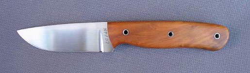

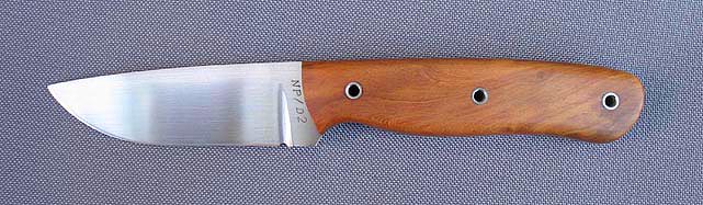

@pitt64
Danke!!!
@hobby
Ist eben Geschmackssache mit der Anordnung. Extra für Dich hier noch mal ein Bild von einem Messer mit gerader Anordnung der Pins.
Was Du mit der Scheide meinst verstehe ich nicht so genau. Willst Du sie kleiner? Ich habe einen breiten Keder eingenäht, vielleicht kommt sie Dir deshalb zu breit vor.

niko schrieb:
...Extra für Dich hier noch mal ein Bild von einem Messer mit gerader Anordnung der Pins.
Ja, genau so hatte ich mir die Lochanordnung vorgestellt.
Nein, ich meinte nicht die Scheidenbreite, sondern die -dicke.
Es sah auf dem Bild für mich so aus, als ob sich der relaltiv runde Querschnitt im Griffbereich nach vorne fortsetzte, während ich sie da eng an der Klinge angeformt mag. Aber vielleicht ist das ja auch eine optische Täuschung.

Jetzt verstehe ich was Du bei der Scheide gemeint hast. Die Rundung setzt sich tatsächlich nach vorne fort. Da hast Du recht gehabt.
