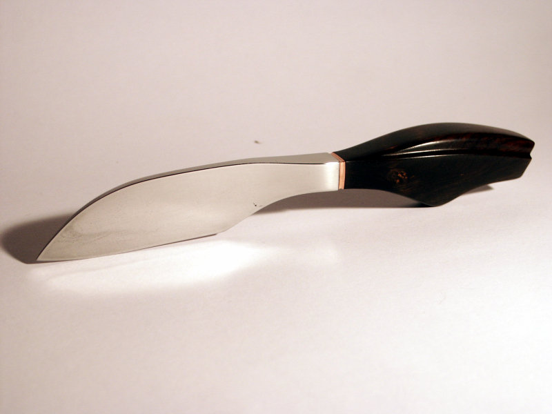

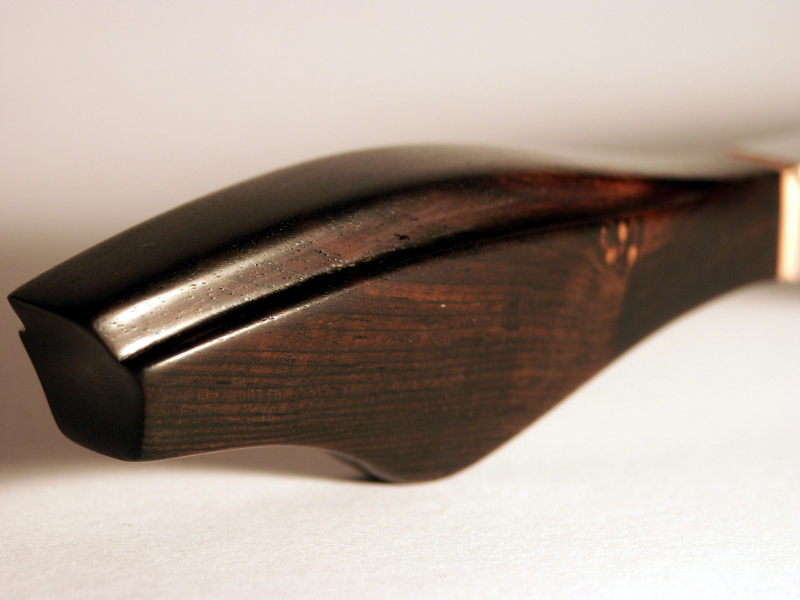

Hallo Leute,
seit X Jahren mein erstes Messer wieder! Nun aber mein aller erstes aus der Schmiede.
C105 differenzial gehärtet mit Grenadill und Kupfer (noch nicht scharf).
Länge: 195mm davon 70mm scharf
Dicke am Integral: 11mm
Dicke Rücken über Schneide hinten: 4mm
Grifflänge: 70mm
Torstens erster Kommentar als er den Rohling sah: was willst de mit der Brechstange.
Hose kommt noch. Im Moment habe ich aber noch keine Idee wie.
Nun ein paar Bilder.
Kommentare willkommen.

Holla, das ist doch mal etwas besonderes - Kompliment.
Sehr eigenwillige Linienführung.
So kreative Ansätze sieht man viel zu selten.
Kannst du noch etwas zur Handlage und zum Gewicht sagen?
Und - ist es als Arbeiter oder als Safequeen gedacht?
Aber wie auch immer, schön ist es allemal.

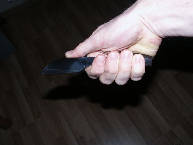

Danke erst mal.
Es wiegt 110g und sieht so in der Hand aus.
Gedacht zum Benutzen. Wurst und Schinken, sowie Holz zum Schnitzen.

Hallöchen
Das erste was ich dachte,was hast du bis jetzt so lange mit deiner Gasesse gemacht:confused:
Das zweite,da fehlt aller Kukri eine Holzscheide mit oder ohne Leder.
Das dritte hat mich erschreckt und zum lachen gebracht,weil ich nicht auf die Maße geachtet habe und dann die Bilder aus deinen Händen gesehen habe:D,aber trotzdem:super::super:
Gruß Maik
:D:D:D
Und er hat sie richtig schön freihand in Form geschmiedet, das sollte so nebenbei mal erwähnt werden!
Habe wirklich nur verbal geholfen mit Kaffeetasse nebendrann:D:D:D.
Ich gebe ja zu, zuerst konnte ich mit der Form gar nix anfangen, aber mitlerweile find ich es richtig süß:super::super:
