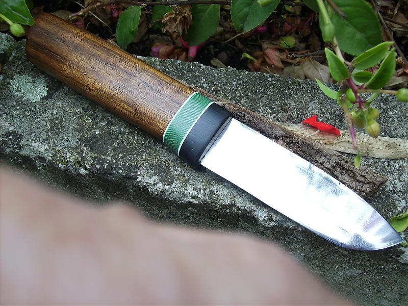

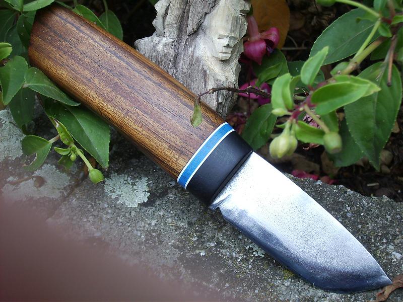

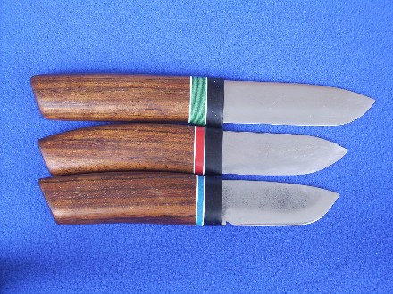

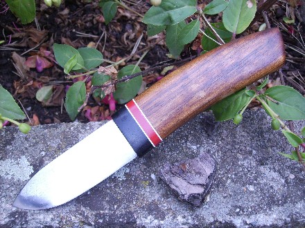

habe für die drei fast Gleichen 2mm starken Sägeblattstahl und Amazaque verwendet.
Die Zwingen bestehen aus Ebenholz, blauem Kunststoff, grünem Micartarest und rec. roter Koralle.
Maße von oben
Klingenlänge: 95mm
Gesamtlänge: 210mm
Gewicht: 95g
Klingenlänge: 75mm
Gesamtlänge: 185mm
Gewicht: 65g
Klingenlänge: 70mm
Gesamtlänge: 175mm
Gewicht: 70g
Es sind so richtige Aufschneider geworden. Querbelastungen sind nicht ihre Stärken. Die Geburt der Klingen hat sehr viele und schmerzhafte Wehen gekostet. Sie haben sich jedoch in richtig scharfe Brüder entwickelt obwohl sie aus ihrer Kinderzeit doch einige Narben (Riefen) auf ihrem scharfen Teil davongetragen haben.
Die Messerchen sind sehr leicht und belasten so gut wie nicht.

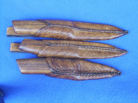

Die Scheiden sind im nordischen Stil gefertigt und mit einer Leinöl/Teer/Bienenwachs/Orangenölmischung behandelt.
Vielleicht habt Ihr Spass beim anschauen.
Servus - Reinhold.

Hallo
Mir sagt am meisten das Längere zu.
Wenn diese drei auch so scharf sind,wie das Messer aus Sägeblatt,das ich vor kurzem in der Hand hielt,dann mein lieber Scholli. :super:
Gruß William

Hallo Reinhold,
ein schickes Trio. Das mittlere (Koralle) gefällt mir am besten. :super:
Das Holz, und wie es mit den Scheiden harmoniert ist toll. :cool:
Von Amazaque hatte ich bisher noch nichts gehört. Könntest du da noch was dazu sagen?
Gruß Th.
