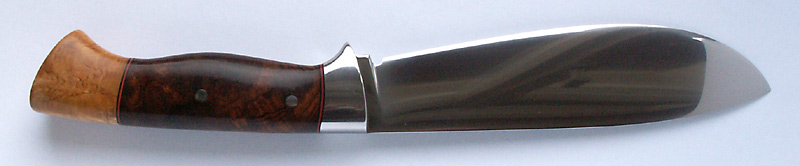

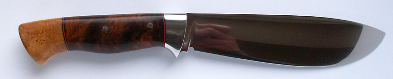

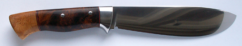

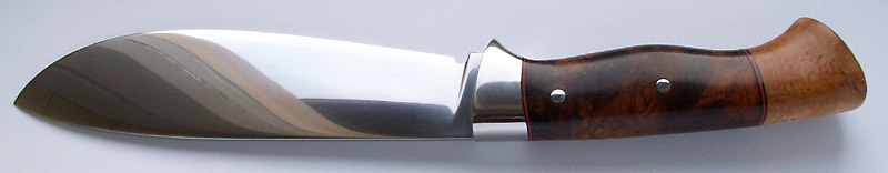

Die erste selbstgeschliffene Klinge...
pmg
552
... wurde endlich mal verarbeitet! Manche brauchen halt etwas länger - was bei diesem Messer auch daran lag, dass es keinen Griff wollte... war erst ein Flacherl, jetzt ein Spitzerl; dann noch ein Mineralieneinschluss im Wüsteneisenholz, der Griffdurchmesser hatte, um das ganze perfekt zu machen. Aber so gefällts mir am besten, also waren die Rückschläge gut ;)
Noch ein paar Daten:
Gesamtlänge 29cm
Klingenlänge 16cm
Stahl: RWL34 3mm, ballig geschliffen
Griffmaterial: V2A, Wüsteneisenholz und Maserbirke mit Fiberzwischenlage
Entschuldigt die Bilder, meine Cam macht Superbilder, sobald die Lichtverhältnisse gut sind, was z.Zt einfach nicht der Fall ist. Ich muss mir doch noch ein halbes duzend Tageslichtglühbirnen zulegen.

Jetzt sag aber nicht, dass das auch Dein erstes selbstgemachtes Messer ist!
Erst dachte ich, die Spitze sei so rund und die Verlängerung sei Schatten, aber dann wurde mir schon klar, welche Form die Klinge hat (ja, Politur ist schwer zu fotografieren!).
Vor der Seite wissen wir nun, wie das Messer aussieht (sehr gut), aber ich würde gerne die Griffform mal von oben und unten sehen.

Das hast Du wirklich sehr gut gemacht. Meine Feuerprobe für eine komplett selbst geschliffene Klinge steht noch aus.
Wie lange hast für das Finish gebraucht. Welche Maschinen hast Du benutzt oder war alles Handarbeit bis zum Hochglanz?
@hobby: Kommt, wenn mal wieder die Sonne scheint und ich daheim bin
@Jens25: Keine Ahnung ;) Ziemlich lange, weil diese auf sonem Gurkenbandschleifer geschliffen wurde. Dann noch der Griff, der 2 1/2 mal gefertigt wurde... 30 Stunden dürften zusammenkommen.
Die Spiegelpolitur ist garnicht so toll wie es auf den bildern scheinen mag. Ein paar 1200er Riefen sind noch sichtbar nach 20 Minuten mit der gröbsten Polierpaste... irgendwie bin ich nicht zum polieren veranlagt ;) werde evtl. die Klinge wieder mit 1200er satinieren, dann hat man auch weniger Benutzungsangst. Wobei ich das Messer sowieso nicht benutzen werde - wo denn? Aber vielleicht hol ich mir im Laufe des Jahres eine Fördermitgleidschaft und biete es (mit anderen) an...
Eine kleine besonderheit an dem Messer ist, dass der Edelstahlteil als Backen ausgeführt ist, der Rest als Spitzerl. Ziemlich stabil...
