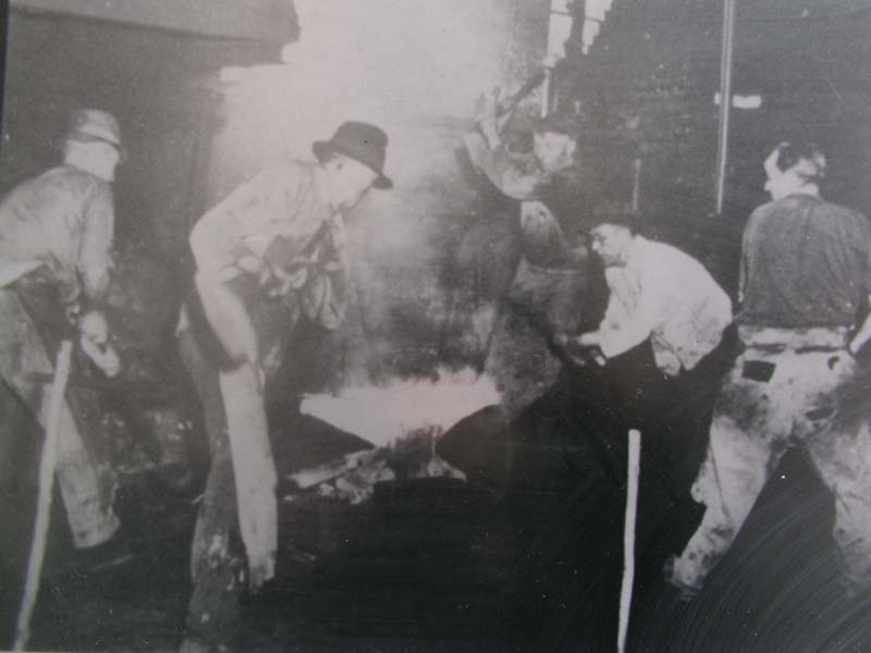

Die Bahn besteht aus 0,7 bis 0,8% Kohlenstoffstahl.
Dieser Ambossbahnstahl kam früher aus Schweden und deshalb auch "Schwedenstahl", "Schwedischer Kohlenstoffstahl" oder "Schwedischer Holzkohlenstahl" genannt!
Den Ambossrumpf kann man aus unlegierten Stahlsorten mit wenig C-Gehalt gießen.
Bis vor etwa 50 Jahren wurde auch der Ambossrumpf aus Eisenstücken im Feuer verschweißt und geschmiedet.
Die Verschweißung der Bahn auf den Ambossrumpf machte eine Gruppe von 5 Zuschlägern.
Siehe Bild unten!
Manchmal findet man eine Nummer neben dem Gewicht und dem Herstellungsjahr auf dem Amboss. Diese Nummer war einer bestimmten Gruppe der jeweiligen Ambossschmiede zugeordnet.
