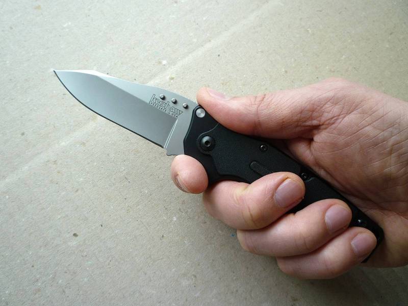

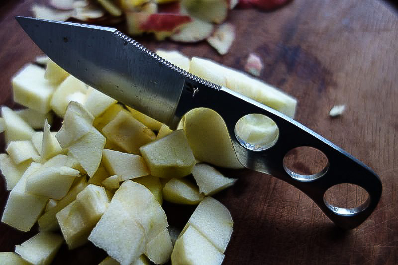

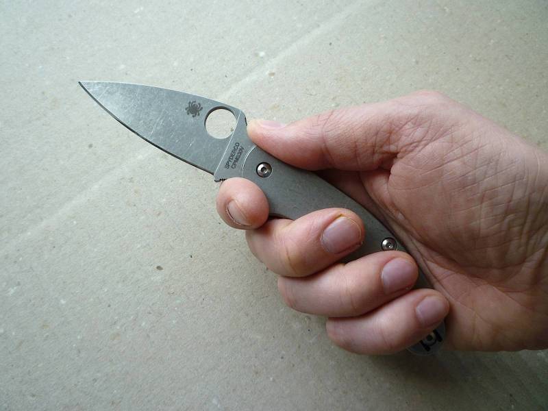

Es gibt aber nicht nur Spyderco’s oder Strider-Folder die solche Designs im Portfolio haben, sondern auch andere, wo der „Fingerchoil“ gleich mehrere Aufgaben übernimmt.
Beim Kerhaw R.A.M. ist es in erster Linie das clevere verbergen des Flippervortsatzes und erst sekundär das weite Vorgreifen und sichere Führen, bei feinen Schneidaufgaben.

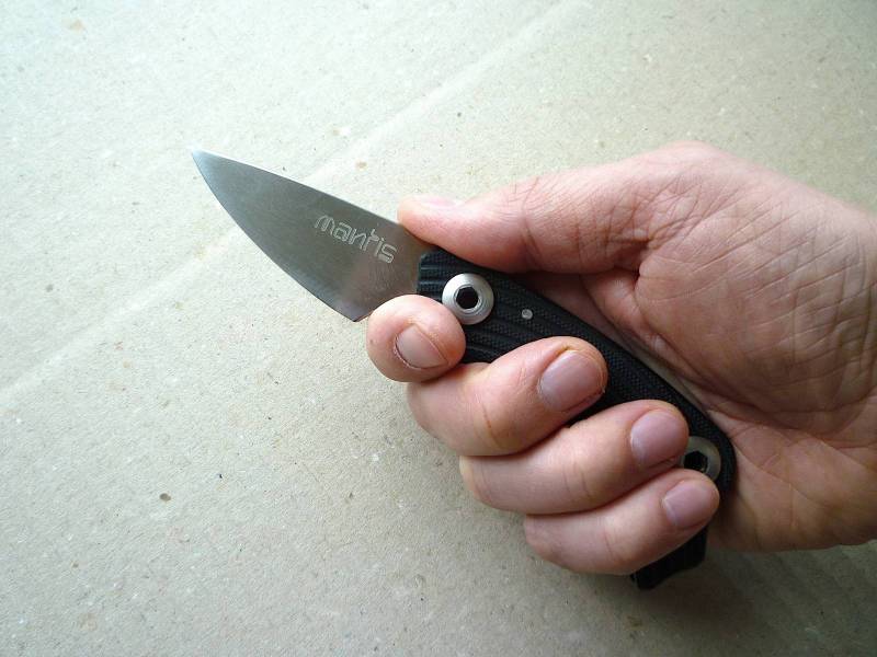

Beim Mantis MSR hingegen eine Kombination aus Sicherheit und Design. Der Friktionsfolder ist quasi „doppelt“ gesichert. Einmal über den Daumenballen und zum zweiten über den „Fingerchoil“. So wird ein ungewolltes einklappen wirkungsvoll unterbunden. Zudem „verlängert“ sich der Griff von dem 15cm Messerchen beachtlich.

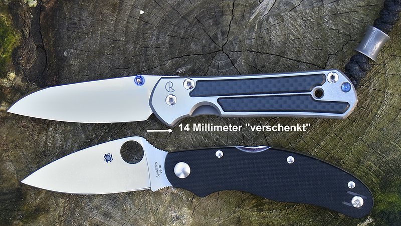

Und noch was, weil ich gerade dabei bin - das Caly3 schenkt keinen Millimeter leeren Raum her, trotz Zeigefingermulde, und das Small Sebenza 14 Millimeter, mit dem zusätzlichen "Nachteil", dass Daumen und Zeigefinger nicht übereinander liegen.

… das Caly3 schenkt keinen Millimeter leeren Raum her, trotz Zeigefingermulde, und das Small Sebenza 14 Millimeter, mit dem zusätzlichen "Nachteil", dass Daumen und Zeigefinger nicht übereinander liegen. ...
Da kann man mal sehen, wie unterschiedlich die Perspektiven sind. :D Ich interpretierte das so: Beide Messer haben eine Klingenlänge von 76mm (Werksangaben von Reeve und Spyderco). Beim Sebenza entspricht dies praktisch auch der Schneidenlänge, während das Caly eine fast 10mm kürzere cutting edge aufweist. Jetzt du. ;)

Ja, das musste schon sein, zum Ersten wegen des gebotenen Vergleiches, zum Zweiten um den Trennungsschmerz wieder aufzufrischen :D.
Sehr anschaulicher Vergleich, Danke :super:.
Trotzdem bleibt der nutzbare Bereich größer, in diesen Fall eben zu Gunsten der Grifflänge :D!

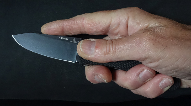

Wenn ich mir mein Strider PT mal so ansehe, dann könnte ich - unabhängig davon, daß es mir gut gefällt - provokativ auch sagen, daß es vergurkt ist. Man hat den Griff - des Designs wegen - so kurz und unkomfortabel gemacht, daß man die Klinge auch vergurken und ein Stück des scharfen Eisens durch einen Choil „ruhigstellen“ mußte, damit man überhaupt einigermaßen damit arbeiten kann :glgl:.
Das genauso große Lone Wolf Blackfoot z.B. hat dagegen einen Griff, der ausreichend lang ist, sehr gut in der Hand liegt, danach kommt Klinge (und Kontakt ;)) und gut iss :p
