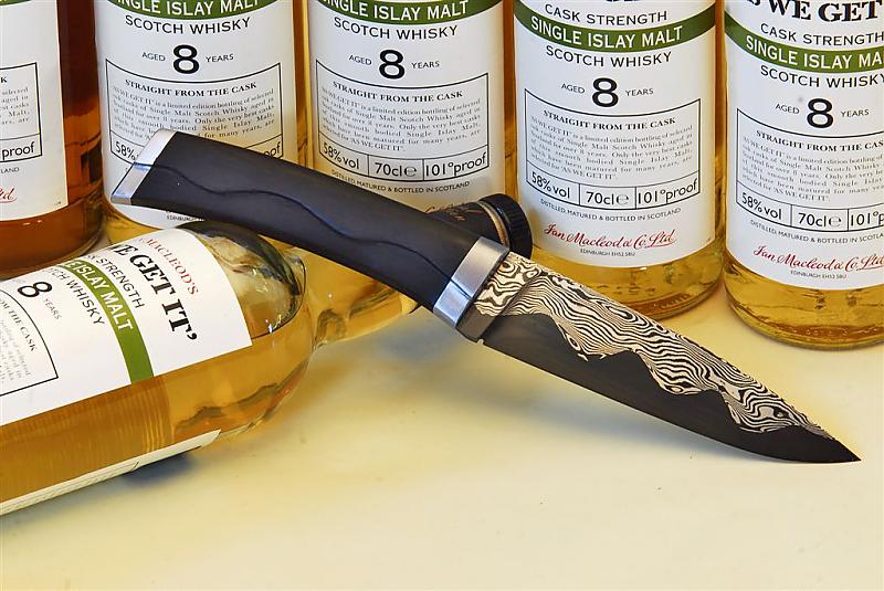

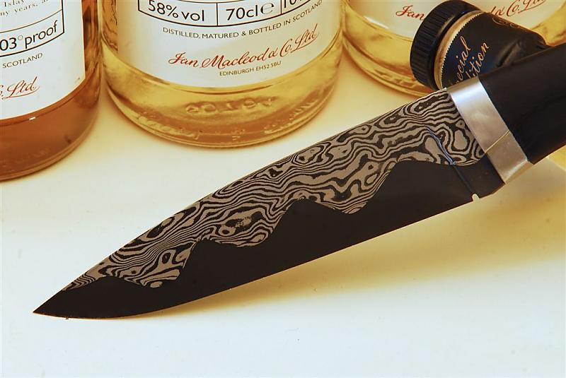

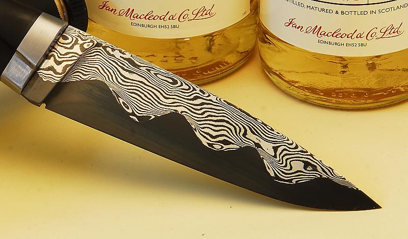

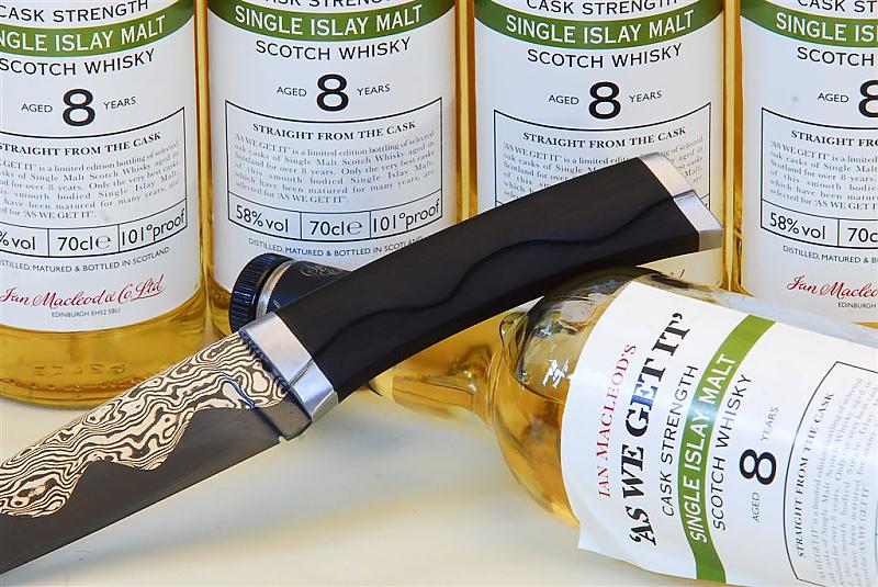

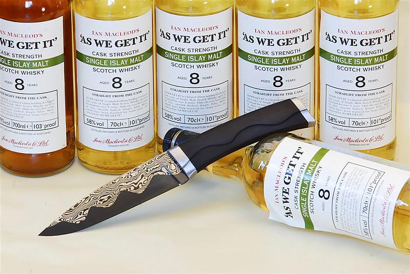

ich möchte euch mal mein erstes dieses jahr vorstellen.
und zwar "DIE WELLE".
sie besteht aus 250 lagen damast 1.2510/c6o/1.2767 und einer verzahnt aufgesohlter schneidleiste aus 1.2510.ich habe die zähne in den damast geschmiedet aber leider sieht man das nicht so stark wie ich's gehofft habe.:(
aber egal.es gefällt mir trotzdem.ich habe versucht den fluss in den griff weiter zuführen.ich hoffe man kanns auf den bildern so einigermassen erkennen.
die daten:
klinge:14.5cm/3,5cm/5-0.5mm
gesammt:27.5cm
der griff ist aus 1.2510 und ebenholz
sorry für die nicht all zu guten bilder (habe nach mehr als 2h probieren die nase voll)
ich hoffe es ist auf eurer "WELLE" und gefällt.
grüsse
hano

hallo zusammen
es freut mich das ihr auf meiner welle mitreitet.:steirer:
danke für das viele lob,ich bin echt überwältigt.

braten:na ja das kommt darauf an was du alles unter "üben" zählen möchtest.wenn du mal das feuerschweissen richtig kapiert hast geht schon viel.den rohling selbst habe ich an einem sonntag nachmitag (ca 3.5stunden)gemacht.und es hat aufs erste mal geklappt.war auch für mich das erste mal.wegen dem "wie" schreib ich dir ein mail.
virus:nein die schneidleiste ist nicht brüniert.die ganze klinge ist in kaffee geätzt und 1.2510 zeichnet schön schwarz.

Hmmm...jaaa...genau?!
ich meinte natürlich nicht die welle selbst,sondern hatte ich gehofft,das die damaststruktur mehr der welle folgt.:)
Dann nenn es noch ganz schnell in "Gipfelstürmer" um;)! Hat doch auch irgendwie was von einer Berg-Skyline mit wolkigem Himmel, oder?
