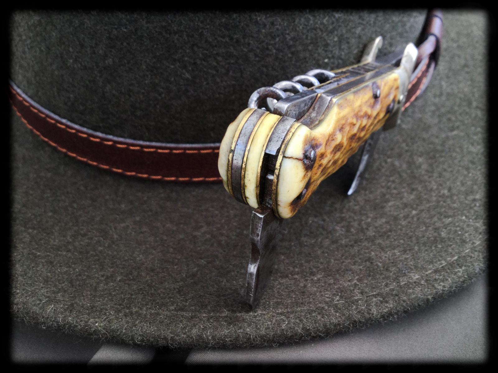

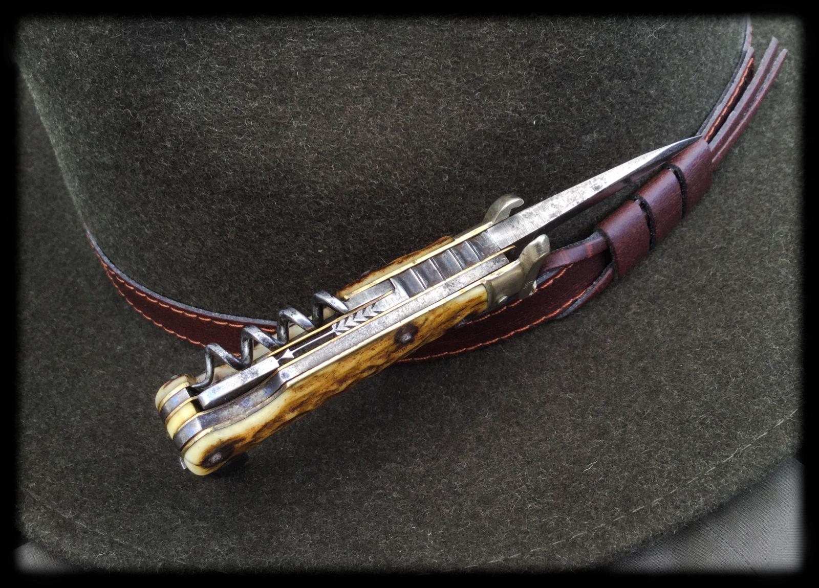

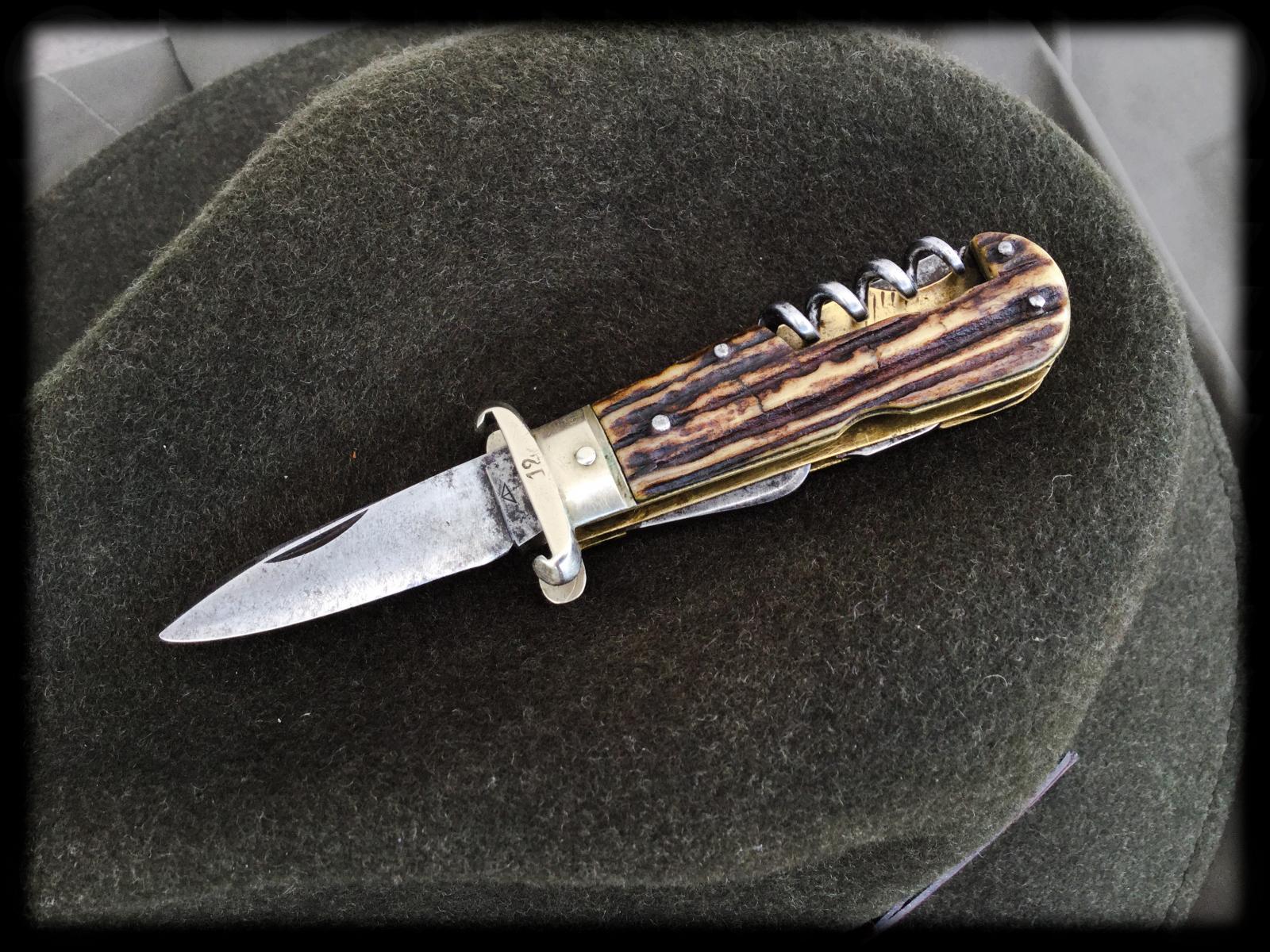

Käme dieser hübsche Winzling aus Solingen, so wäre er wohl der Kategorie „Adelsmesser“ zuzuordnen. Ich würde sagen, dass er sich mit seinen filigranen Merkmalen sogar den Titel „Sächsischer Hochadel“ verdient hätte!
Hersteller: Dittert & Co., Neustadt/Sachsen. Da Dittert bereits 1930 die Pforten schloss, zählt er mindestens 80 Jahre. Evtl. gibt die Reibfläche auf der Rückseite weitere Aufschlüsse über das Alter. Mir wurde gesagt, dass es sich um eine Anreissfläche für Zündhölzer (?) handeln soll. Evtl. weiß jemand mehr.

ab # 43 gehalten, wurde schon einmal zitiert. Auch da wurde auf eine mögliche Nachfolgefirma verwiesen. Nicht ersichtlich ist, wie sie firmierte und mit welchem Logo. Da sollte es Unterschiede zur Ursprungsfirma geben. Aufgrund der Merkmale (Anreißer) an meinem Messer gehe ich von der älteren Produktion aus.

PS-Nachtrag: Auf dem Messer gibt es keinen Schriftzug von Dittert, nur die Setzwaage als Logo. Die 5 cm kurze Klinge folgt mit 5mm Stärke (!!!) dem „Anreißer“, der diese Breite wohl benötigte.

... ich halte mich mal aus der "warum"-Diskussion raus ... :) ... aber das Messer ist klasse. Wieder mal ein Schatz, kein Schätzchen ... die Gravur (wenn man den Pfeil so nennen kann) auf dem Rücken ist phantastisch, finde ich, und diese "Adelsmesser"-Modelle haben das gewisse besondere Extra, wenn man sie in der Hand hält - klein, knuffig, souverän ... aber so'n schönes Teil habe ich noch nicht gesehen. Gute Spürnase, würde ich sagen ... Glückwunsch, Abu!

Danke dir für die Wertschätzung dieses Schätzchens! Ich antworte erst jetzt, weil ich in der Zwischenzeit noch einen Experten konsultiert hab. Er teilt unsere Meinung, dass die Verzierung der Feder ganz außergewöhnlich ist und lobt die Dittertsche Handwerkskunst. Die Wellen auf dem Rücken könnten nach seiner Meinung auch einfach Verzierung sein. Dem folge ich allerdings nicht, weil.....
a. Wellen und Pfeil stilistisch nicht harmonieren
b. Für die Zierde weder die Rückenstärke noch...
c. Die Querrillen auf den „Wellenkämmen“ nötig gewesen wären.
Bin gespannt, ob wir die Funktion noch ermitteln können. Es scheint leider keine alten Kataloge bzw. hier keinen Einblick darin zu geben.
