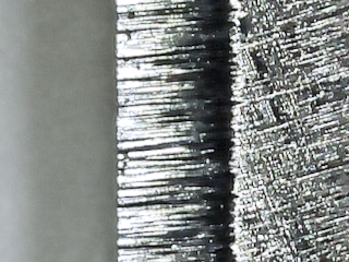

Werksschliff:

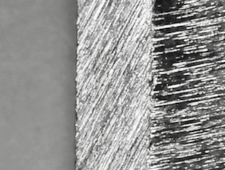

1K-Platte bis Grat-Bildung:

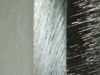

12K- feine Rasier-Schärfe (Bild leider nicht ganz so scharf):

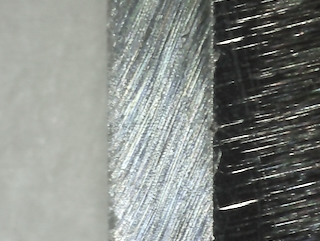

Zum Vergleich 8K Kitayama:

Wie man auf den Bildern erahnen kann, ist der 12k ähnlich dem 8k Kitayama.
