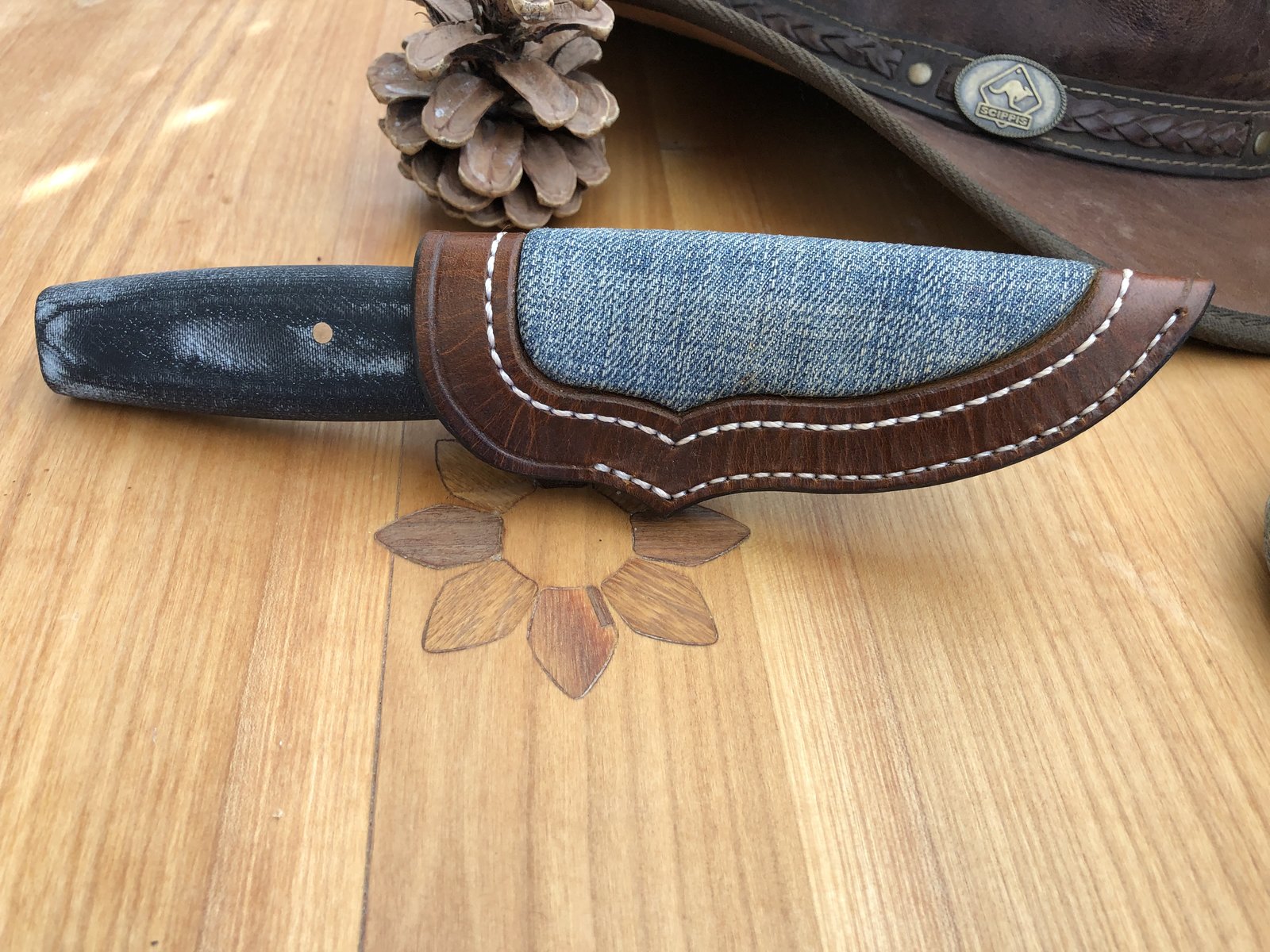

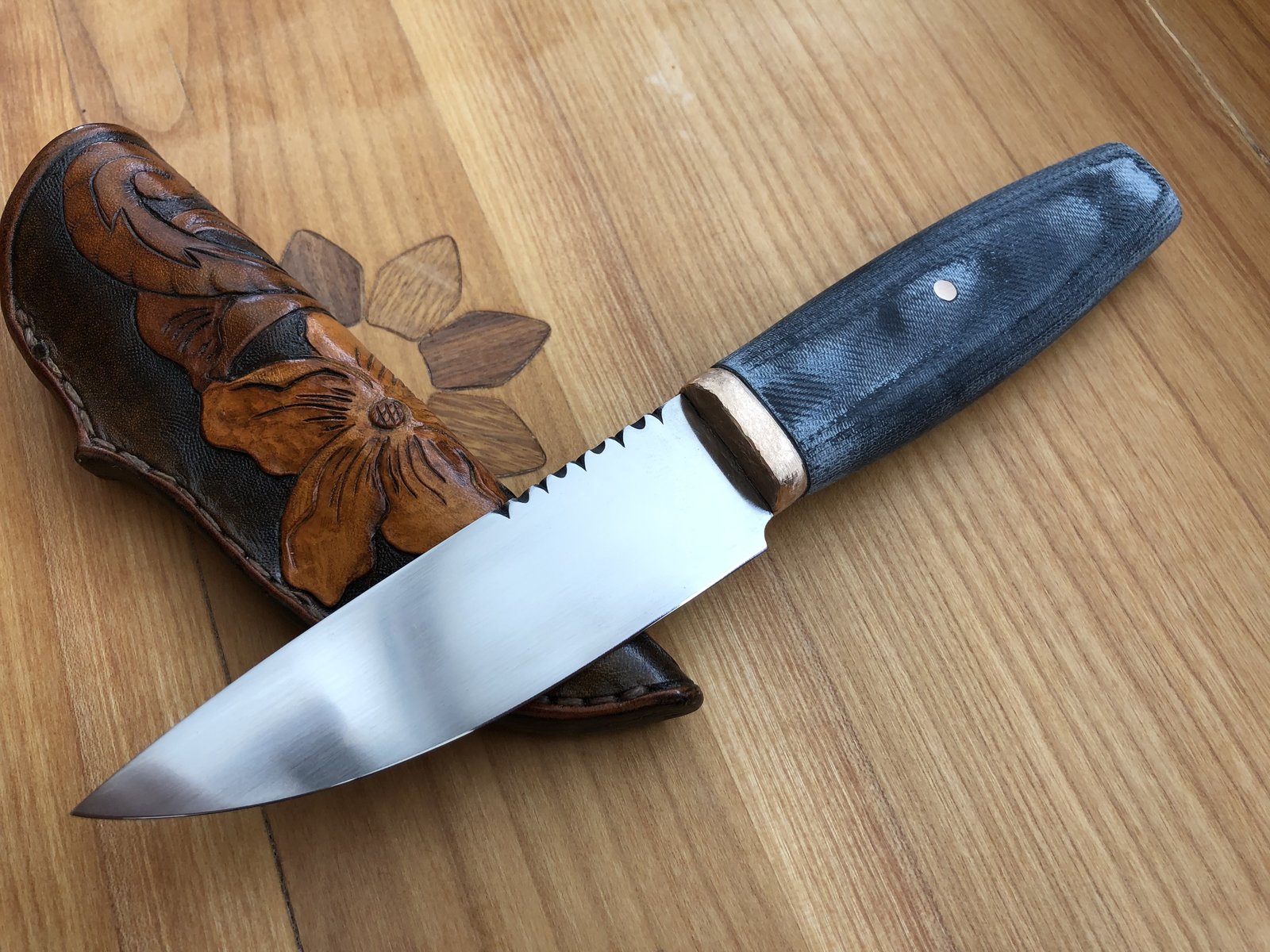

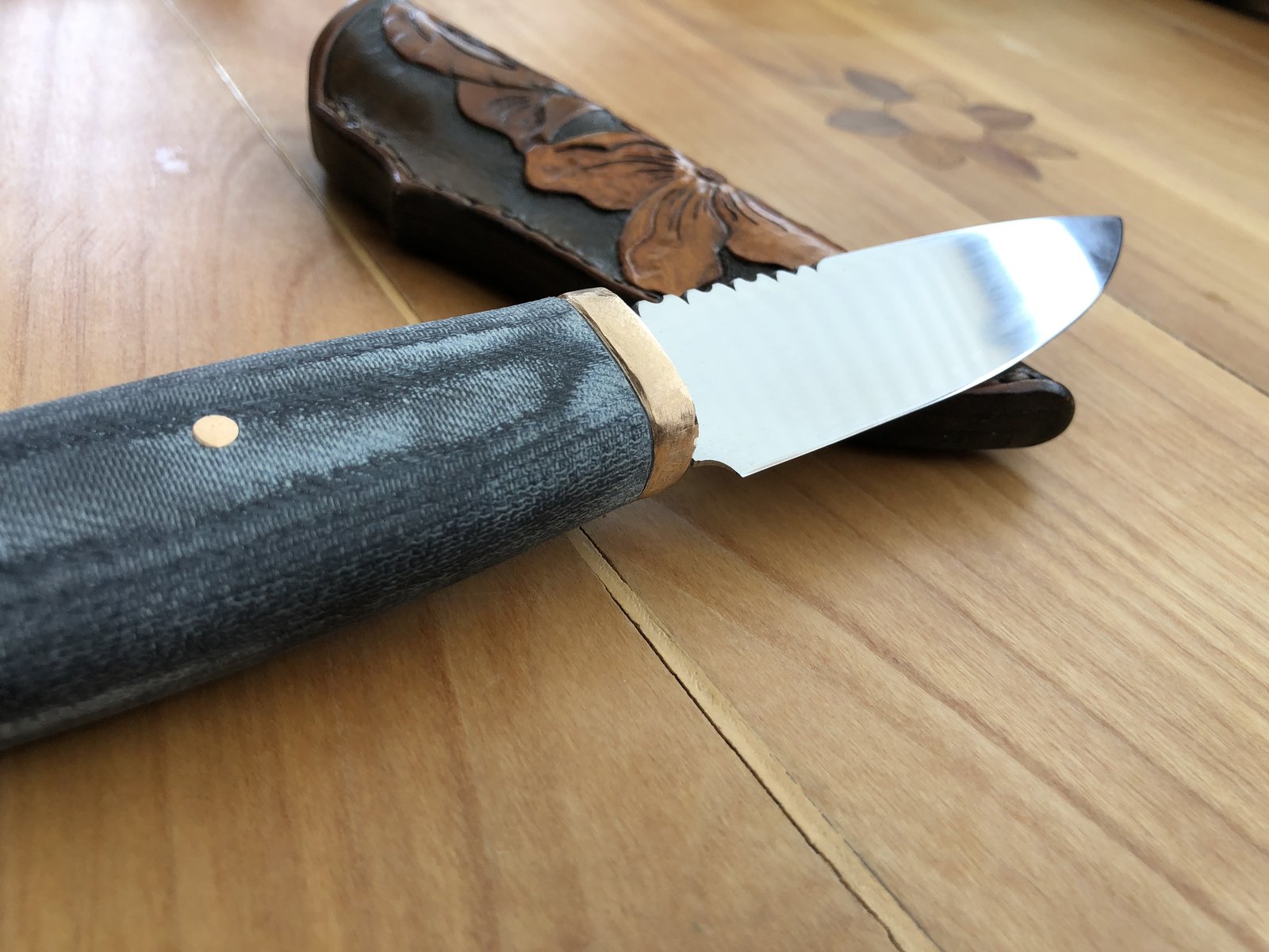

Im Februar habe ich hier: Einmal im Jahr behauptet nur einmal im Jahr ein Messer zu machen, jetzt muss ich mich korrigieren.

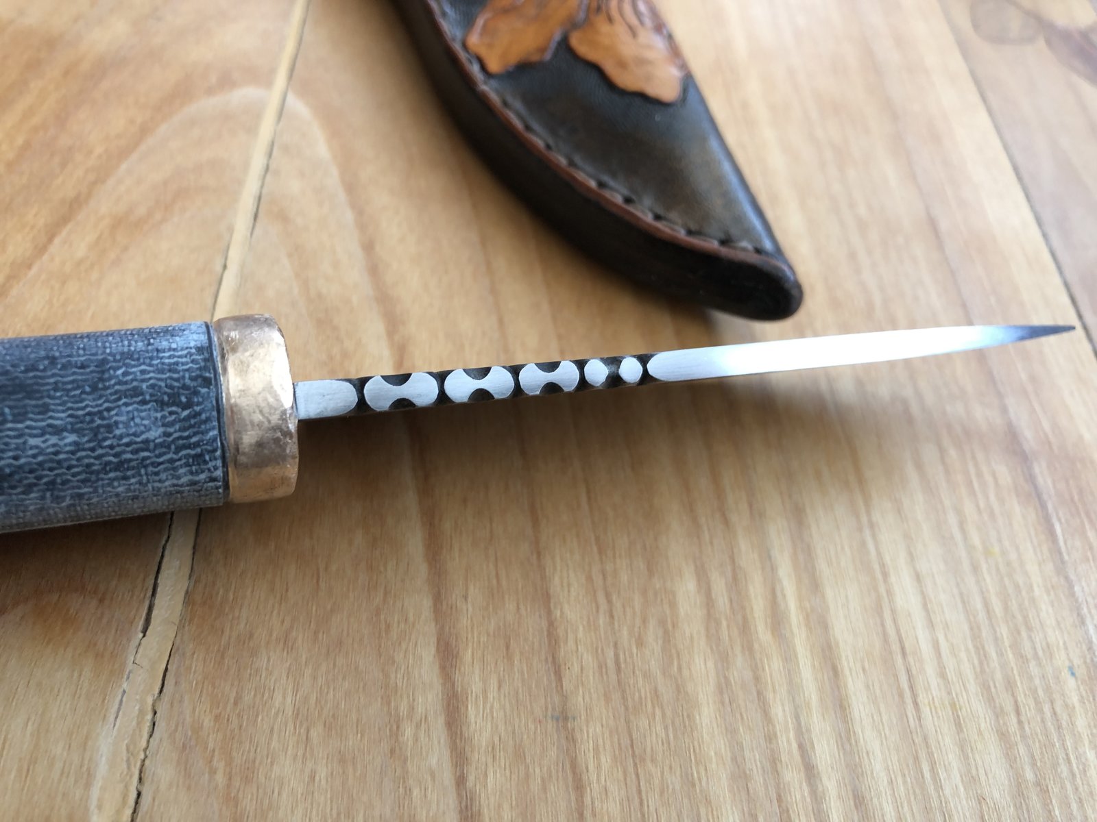

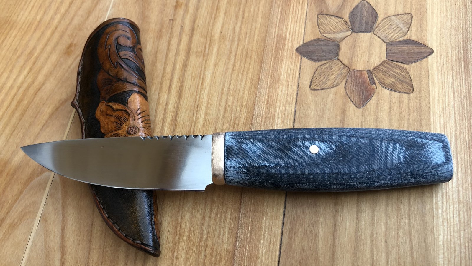

Die Geschwisterklinge aus jenem Thread ist heute fertig geworden, ich hatte sie mit der anderen Klinge beim Härten und habe die letzten Tage das Finish gemacht sowie einen Griff dran gebaut.
Klingenstahl: 1.2235 in 3,4mm Stärke, gehärtet auf ca. 60 HRC
Zwinge aus Bronze, dieses mal in gehämmerter Optik, gefällt mir ganz gut.
Der Griff besteht aus selbst hergestelltem Jeans-Micarta, alte Jeans in Streifen geschnitten, in Kunstharz getränkt, geschichtet und gepresst. Bin gespannt wie sich die Optik verändert.
Pin aus 4mm Bronze
Klingenlänge: 10,2cm
Klingenhöhe: 2,8cm an der höchsten Stelle
Grifflänge (mit Zwinge): 10,7cm
Ich hab mich mal am Filework probiert.
Ich freue mich über Kommentare und Austausch zu dem Messer.

Ein sehr gefälliges Messer, die gehämmerte Bronze passt, das eigene Micarta ist schick und individuell. Zur Scheide sagt du leider nichts. Ist vllt nicht jedermanns Geschmack, aber ich finde ein echtes Kunstwerk und Hingucker!
Abu
Servus,
das ist der "griffigste" Griff den ich je gesehen habe. Das muss sich so anfühlen wie es ausschaut. (y)
Tolles Messer.
Gruß, güNef
@ Abu: Danke! Ja die Scheide… die ist in dem Fall nur Fotomotiv. Für das Messer habe ich noch keine Behausung. Hier habe ich die Scheide vorgestellt, falls sie dich näher interessiert. Lederscheide Manly Patriot
@güNef: Der Griff ist tatsächlich ein Handschmeichler, sieht grob aus, ist aber bis Korn 400 geschliffen und sehr angenehm im Griff.
Markus

Mir war das Messer bereits in der Galerie aufgefallen.
Es gefällt mir sehr gut, sieht nach einem sehr nützlichen User aus.
Viel Freude mit dem Messer
Excalibur
Sehr gelungenes Messer! Klare Linie, schönes Filework und das selbstgemachte Jeans-Micarta ist der Knaller. Dein zuerst gezeigtes Messer gefällt mir auch ausgesprochen gut. Du solltest dir wirklich überlegen, ob Du nicht mehr als zwei Messer im Jahr machst. :super:
Glückwunsch zu diesem tollen Messer!

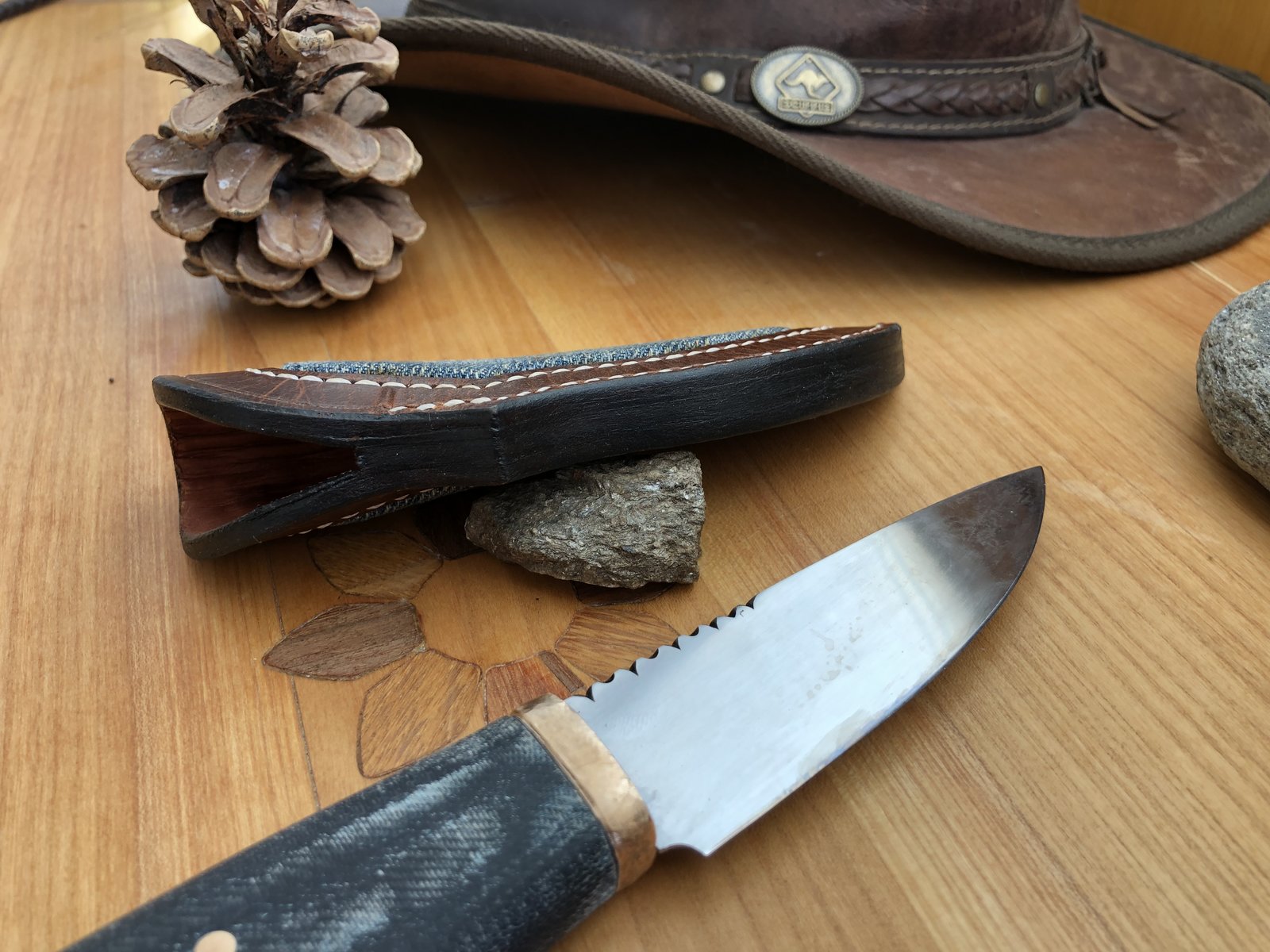

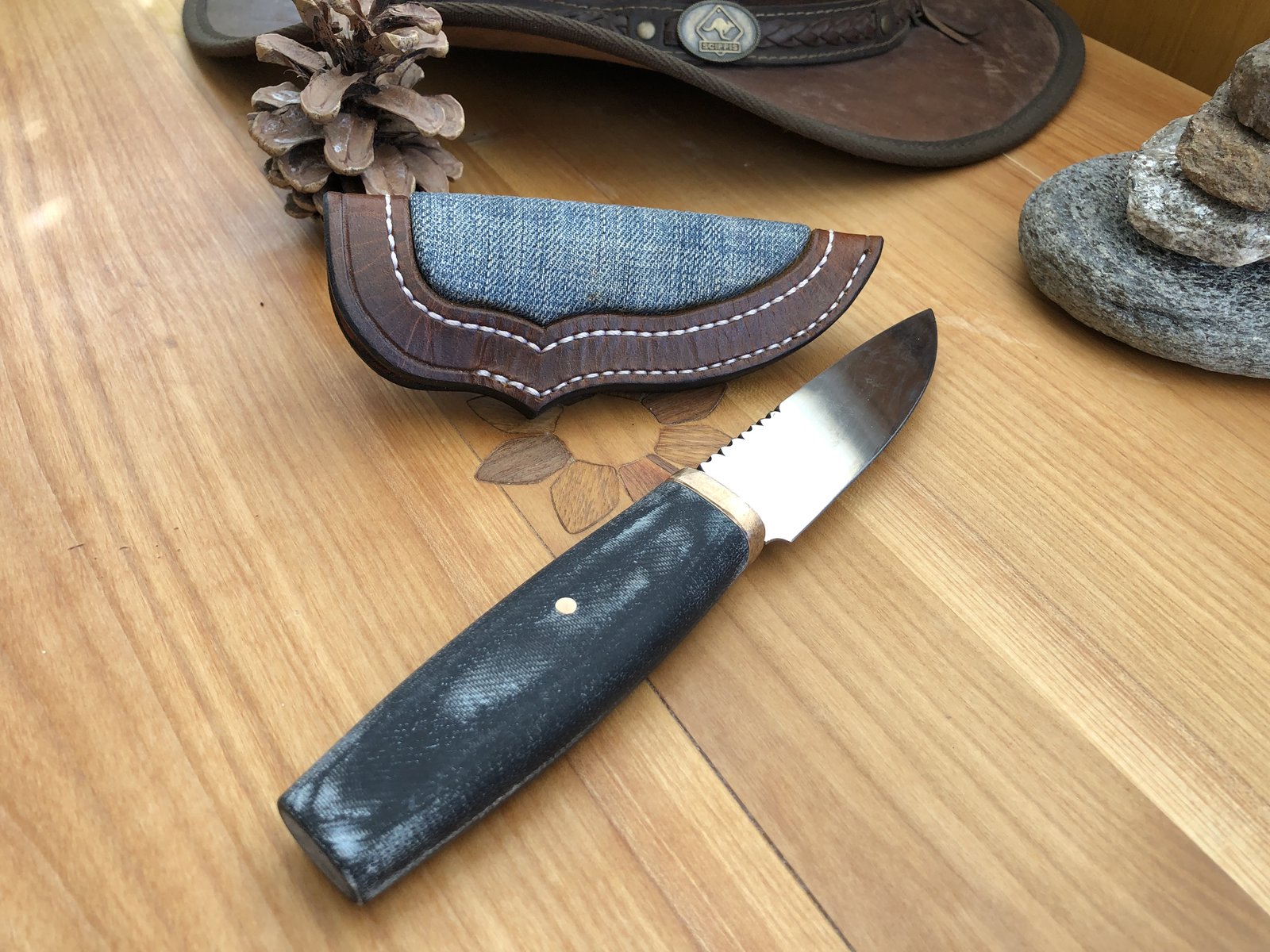

Ein kleines Update.

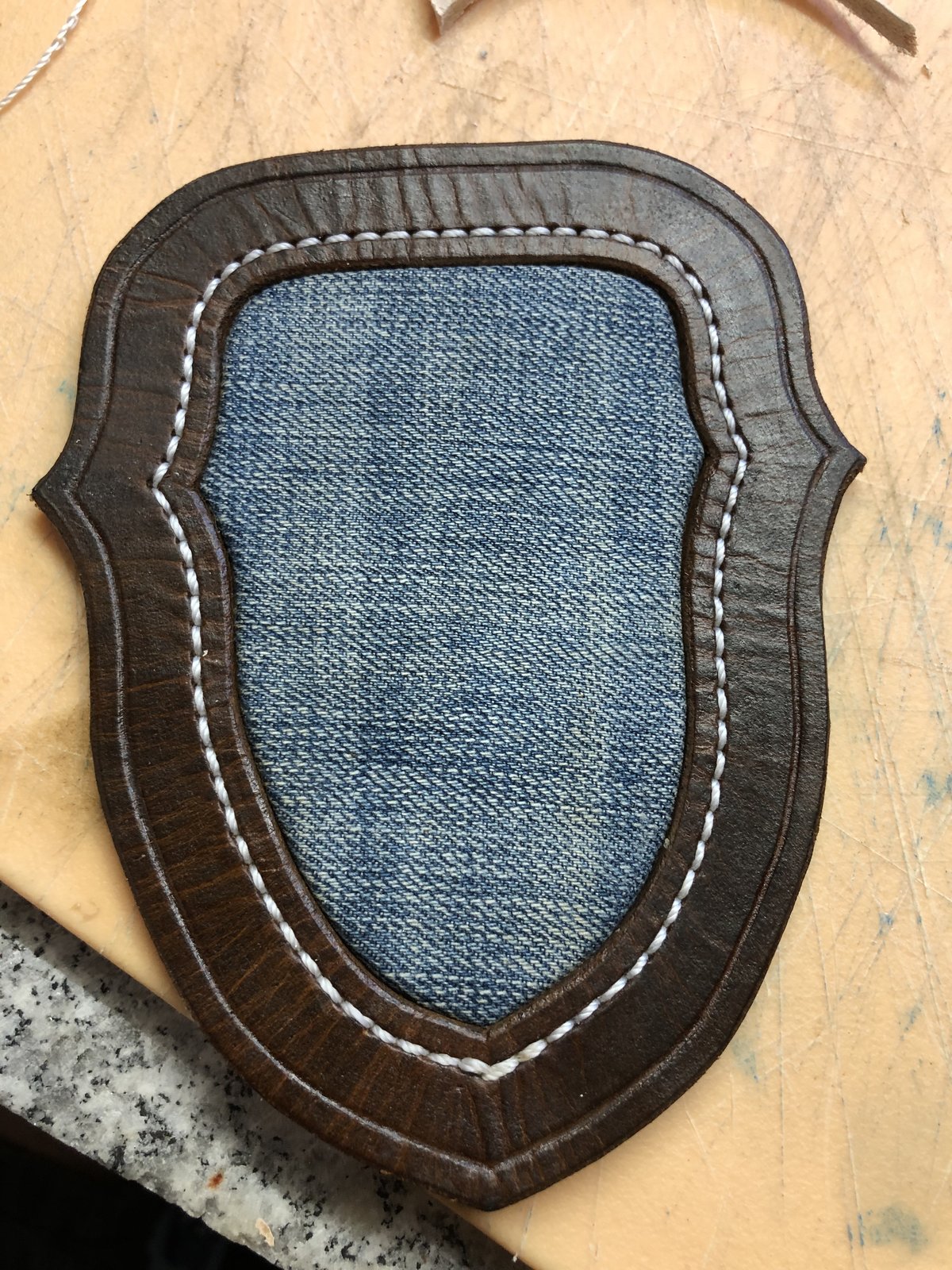

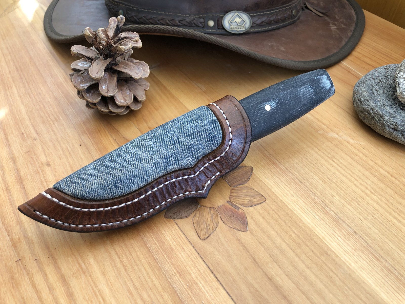

Gestern ist es mir gelungen die Lederscheide anzufertigen. Der erste Versuch war eine Scheide mit Punzierungen, hat mir dann doch nicht gefallen und ich habe die aktuelle gefertigt. Dabei ist der Vorschlag von @-ItsJustMe- mit eingeflossen. (y)
Ich habe während des Baus immer wieder Fotos gemacht um den Fortschritt zu dokumentieren. Es reicht zwar nicht um ein WIP zu erstellen, aber vielleicht interessiert es den ein oder anderen.

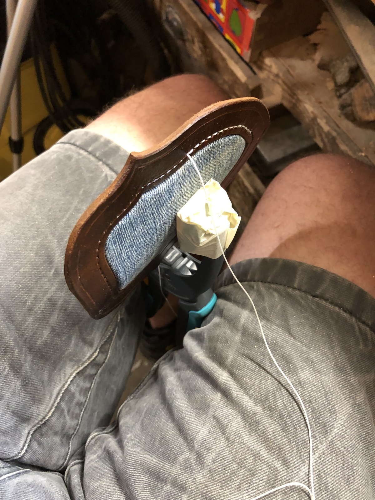

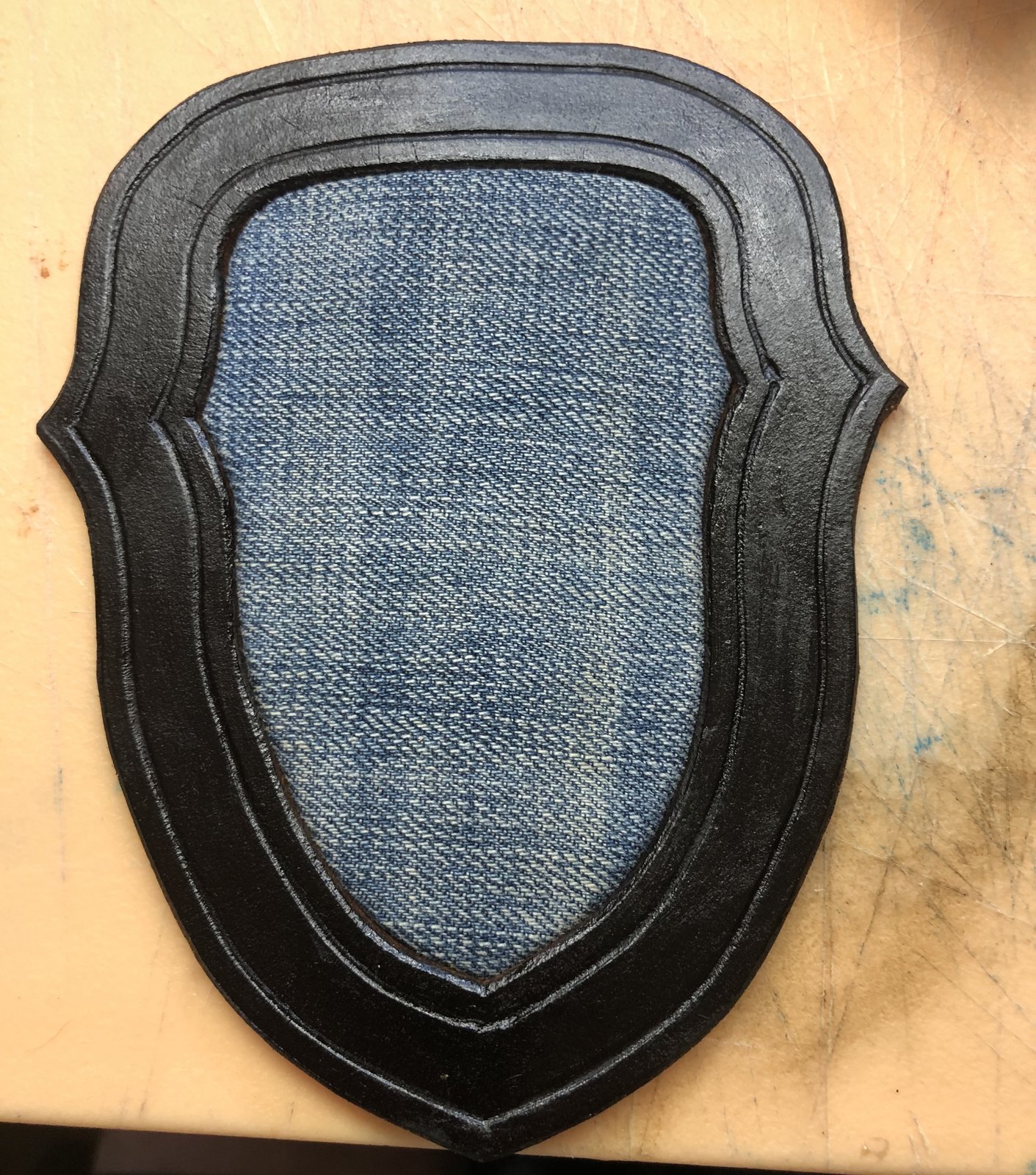

Zuerst habe ich die Form der Scheide festgelegt, aus dem Leder ausgeschnitten, die Innenform festgelegt und ausgeschnitten. Danach die Innenform ringsum um ca. einen Millimeter verkleinert, Kanten gefast und mit dem Jeansstoff beklebt. Dann das Außenteil bearbeitet, sprich Rillen für die Naht gezogen, Kanten gefast und den Rahmen eingefärbt.
Als nächstes das Innenteil mit dem Rahmen verklebt (Jeans auf Leder) sowie das Ganze angenäht.
Hier mein provisorischer Nähkloben.
So sieht das Ganze vernäht aus.
Leider unscharf geworden, der Vollständigkeit halber trotzdem hier drin. Hier sieht man das Futterleder, bereits verklebt. Normalerweise nehme ich dafür sehr dünnes Leder, in diesem Fall habe ich etwas stabileres Leder verwendet um das Inlay zu stabilisieren. Im Bereich der Biegung habe ich das Futterleder später noch ausgedünnt um Falten zu minimieren.
Im vorherigen Schritt habe ich den Keder angepasst, eingeklebt und mit dem Prickrad die Nahtlöcher angezeichnet. Und schon gehts ans Vernähen.
Die Kanten habe ich dann mit schwarzer Kantenfarbe behandelt.
Und hier Fotos von der fertigen Scheide.
Viel Spaß beim Anschauen!
Markus
Super Arbeit! Die Scheide passt perfekt zum Messer und ist sehr sauber gearbeitet, vielen Dank für`s Zeigen!
Matthias
Find ich geil. dass du meine Idee aufgenommen und verwirklicht hast.
Das Resultat sieht noch viel besser aus, als ich mir das vorgestellt habe.
Du hast es wirklich drauf, was Lederbearbeitung angeht, Kompliment, toll umgesetzt!
Vielen Dank an alle für die positiven Kommentare und die Likes, freut mich sehr!
@-ItsJustMe- : War eine gute Idee! Ich habe allerdings auch gebraucht bis ich die Lösung für mich entdeckt hatte, eine Scheide komplett mit Jeans bezogen hat mir nicht gefallen. Irgendwie bin ich dann auf die Variante mit Inlay gekommen.
