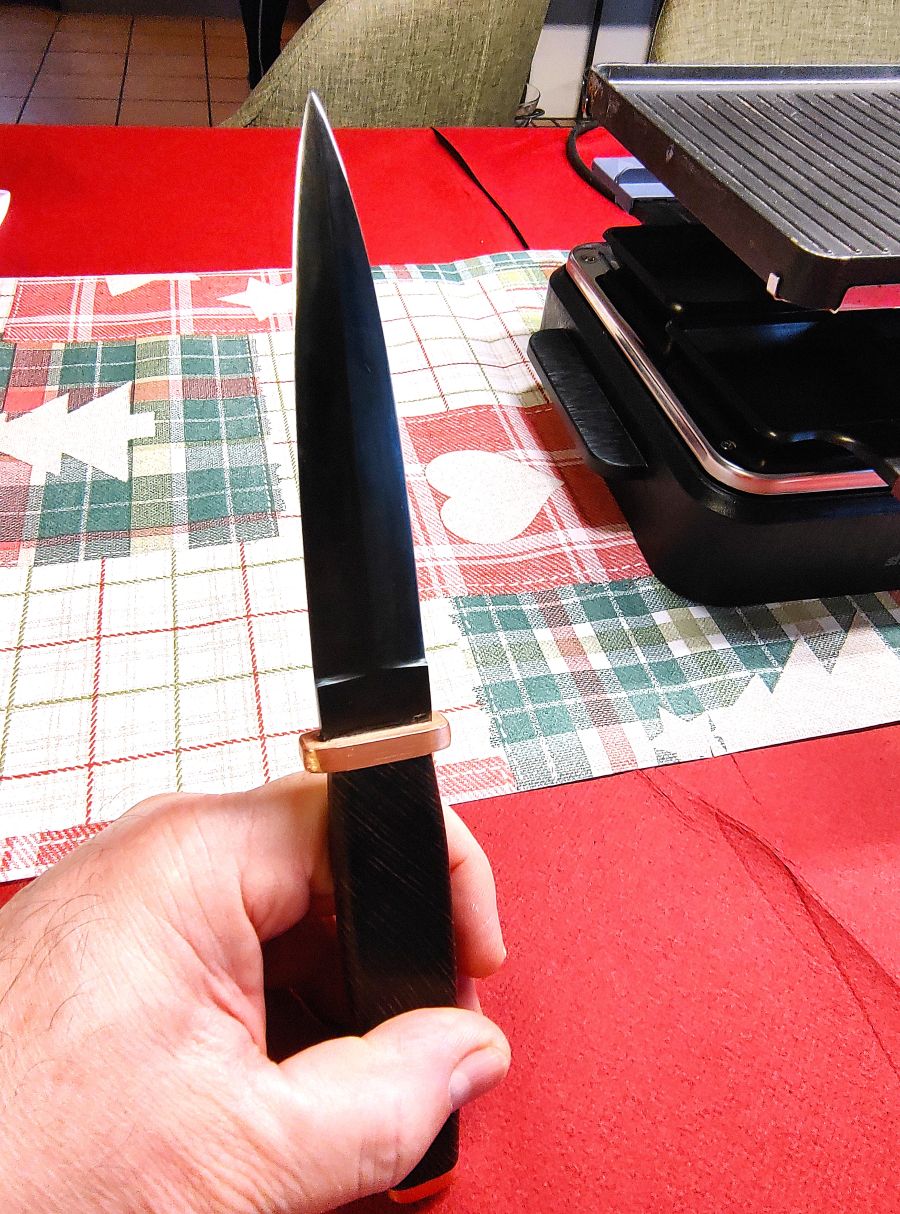

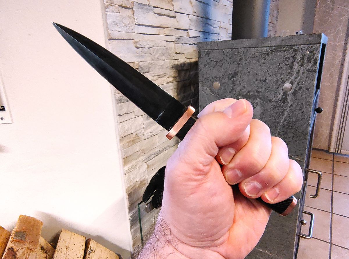

Heute gibt es einen Kurzbericht zu einem nicht § 42a konformen, zweischneidigen Dolch. Manch einer wird sich fragen, warum macht er so ein Messer? Die Antwort ist ganz einfach – weil ich Lust dazu hatte. Man kann ihn ja in die Vitrine legen oder wenn man ein berechtigtes Interesse nachweisen kann, auch anders einsetzen. :)

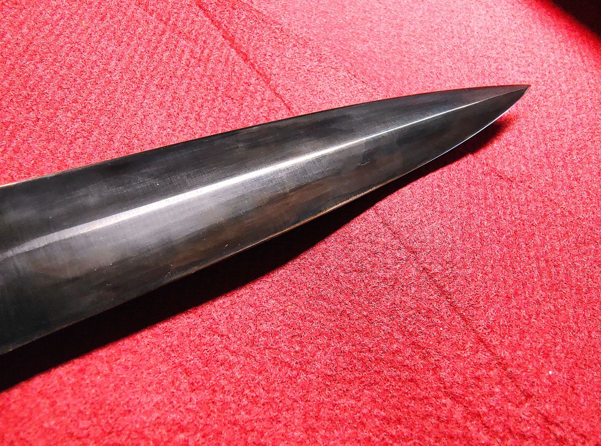

Für die Klinge habe ich einen einfachen Kohlenstoffstahl gewählt. Der 1.2842 ist leicht zu bearbeiten und die Wärmebehandlung ist auch keine Herausforderung. Der Stahl wird sehr gut scharf und seine Zähigkeit ist auch ganz gut. Die Schnitthaltigkeit ist nicht besonders hoch, was bei so einem Messertyp aber auch nicht der Schwerpunkt ist. Das frei Hand schleifen der Klinge war für mich eine kleine Herausforderung. Den Mittelgrat exakt zu halten, ist nicht ganz einfach.

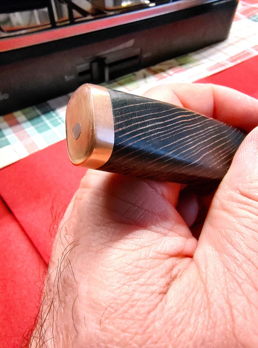

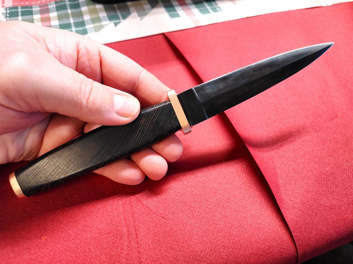

Als Griff habe ich eine 12 mm starke Griffschale aus stabilisiertem Holz genommen. Leider habe ich vergessen das Holz zu beschriften, ich bin mir nicht mehr sicher aber ich denke, dass das Holz im Crosscut geschnittenes Perlholz ist. Das Harz, dass zum Stabilisieren verwendet wurde ist sehr hart, die Bearbeitung der Aufnahme für den Steckerl war ziemlich mühsam. Mit einiger Geduld hat es dann aber ganz gut geklappt. Der Schwerpunkt des Messers liegt ca. 1 cm hinter dem Fingerschutz.
Die Messerdaten:
Gesamtlänge: 22,5 cm
Klingenlänge: 11,1 cm
Klingenhöhe: max. 22 mm
Klingenstärke: max. 3 mm
Stahl: 1.2842 60° HRc
Griff: stab. Holz, Kupferfingerschutz und Griffabschluss aus Kupfer
Griffstärke: max. 12 mm
Gewicht: 102 g

Gefällt mir sehr gut, Matthias 💫
Die Kombination dieser leicht aggressiven Klinge, gepaart mit dem Griff aus klassischen Materialien und dieser sachlich, eckigen Form gibt mir schon fast „Bauhaus-Vibes“ - ich meine nicht die Baumarktkette🤭
Sehr cool
cool - Du hast es echt gemacht mit dem Schwarz-iun-Schwarz plus Kupfer!!! Sehr schöne farbliche Kombi und die Klinge ist auch gut geworden.
...so ein harter Stop wie die Kanten der Platte vorne generiert auch guten Halt. Ich habe spowas auch schon gemacht und bin ein Fan von so harten Stops (auch wenn es manchmal etwas hemdsärmlig daherkommt).
Crosscut macht das ganze ein bisschen dynmischer von der Optik - passt sehr gut!
Danke, Torsten! Ich hatte ja gute Vorschläge zur weiteren Gestaltung bekommen aber dein Vorschlag war der Beste. Das Holz harmoniert ganz besonders gut mit Kupfer, ich musste nicht mehr lange darüber nachdenken, so passt es einfach. Ich habe diese klaren Kanten und stringente Form bewußt gewählt. Die Kanten am Fingerschutz sind leicht überschliffen, so dass sie nicht mehr scharf sind. Der Griff fühlt sich so wie er ist sehr gut an. ;)
