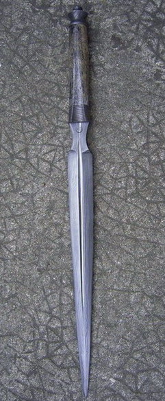

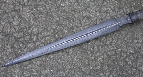

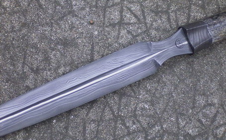

Dieser Dolch "Ing" ist vollendet.
Der Name steht für Vollendung und Neubeginn was sich sehr vielseitig auslegen läßt, da sind viele Interpretationen möglich.
Die Klinge habe ich aus 180 Lagen C100 und Blattfeder geschmiedet, die Lagen stehen wie beim Haardamast senkrecht und umschließen einen dünnen Nickelstreifen in der Mitte.
Die Montierung habe ich aus C60- Nickel Damast gebaut.
Das Griffmaterial ist Oosik.
Gesamtlänge 480mm; Klingenlänge 320mm.
Grüße Uli

Ich schreibe selten in der Galerie, aber: Wahnsinn! Einfach Wahnsinn!
Ich hatte immer schon sehr viel Respekt vor Deinen Sachen. Dieser Dolch ist definitiv die Krönung! Auch unabhängig von Verarbeitung und Materialien: Die Formsprache allein ist sagenhaft!
