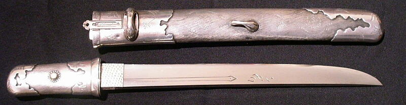

So also wie Mitsutada ja schon angedeuted hat besitze ich einen Tanto mit einer Metallmontur.
In diesem Fall besteht die gesamte Montur aus Silber.
Im Innern ist ,so wie auch bei dem Tanto von Michael K., ein Kern aus Holz für das Griffstück und die Scheide.
Gemacht wurde diese Montur von einem Handwerker welcher mit dem Künstlernamen "Yuki hisa, Nagasaki" die Montur signiert hat.
Das ganze vermutlich Mitte des 19. Jh. Genauer läßt sich das leider nicht sagen da es ziemlich schwierig ist da verläßliche Daten aus der Literatur zu bekommen
Die Klinge hingegen ist signiert mit dem Namen "Kiyo-Mitsu" aus der Provinz Bizen, aus der Stadt Osafune. Zeitlich ist diese Klinge mit der Signatur in die erste Hälfte des 16.Jh. datierbar . Zu dieser Zeit gab es ca 12 Schmiede (Je nachdem in welchen Büchern man nachliest)welche den Namen Kiyomitsu verwendet haben.

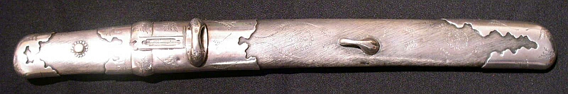

@sanjuro: Das Habaki ist im Schneidenteil geschlitzt, ist das normal?....
Wenn ich das richtig verstehe, ist das HABAKI vorn unter der Schneide offen? Dann ist möglicherweise die Lötstelle aufgegangen (HABAKI werden auf Klingenmaß geschmiedet und vorn zusammengelötet).
Manchmal findet man allerdings auch HABAKI, die nach der Fertigung beim abschließenden Anpassen an die SAYA (Scheide) vorn durch Abfeilen zuviel Material verlieren. Dann kann sich oben im HABAKI ein Schlitz bilden. Das ist nicht schön, aber auch nicht dramatisch.
sanjuro
Den Schlitz im Habaki meine ich auf dem zweiten Bild in Post #9 zu erkennen.
Ein deutlicher Strich in der zur Schneide passenden Länge.
Ciao Sven
Kein Grund das als Fehler oder Beschädigung zu sehen.
Ein Habaki kann auch nicht komplett zugelötet werden da sich an der Stelle die Ha-Machi (Schneide endet hier in einem Absatz zur Angel) befindet. Auf dieser Seite an der Schneide, hinter der Ha-Machi, wird normalerweise ein Keil in das Habaki eingesetzt und dann verlötet.
Wie das gemacht wird und das dann aussehen kann ist nachlesbar in:
Japanische Schwertschmiedekunst von Leon und Hiroko Kapp, Abschnitt Klingenzwinge Seite 138.
