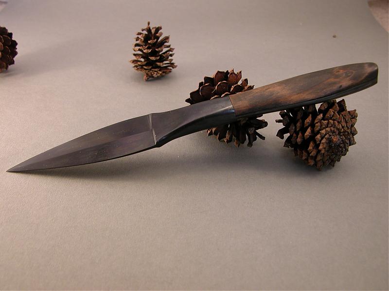

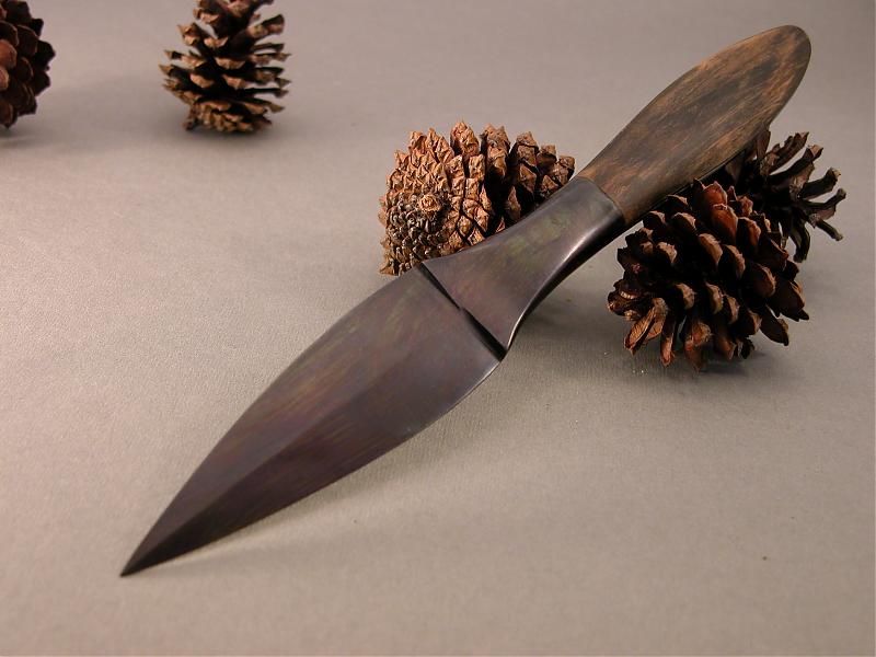

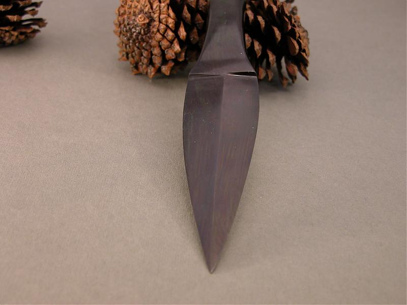

Möchte euch mal einen Dolch vorstellen.
Maße:
Gesamtlänge: 245mm
Klingenlänge: 104mm
Integralteil: 51mm
Griffholz: 90mm
Klingenstärke: 4,3mm am Ricasso, Mitte = 3,0m, 1 cm vor der Spitze = 1,0 mm
Geschmiedet aus C 60. Bewusst fleckig brüniert. Dadurch schimmert die Klinge grün, braun, violett.
Holz ist Eibe dunkel gebeizt.
Falls es jemandem gefällt freue ich mich über Antworten.
Das mit den Photos übe ich noch.
Thorsten

mir gefällt es, es passt schön zusammen, die Brünierung (der Effekt gefällt mir) und die dunkle Eibe. Außerdem sind die Photos klasse. Wie lange hast du daran gearbeitet?
Doch, doch, gefällt sehr gut:super:
Vor allem das Zusammenspiel der Materialien und Farben überzeugt.:super:
