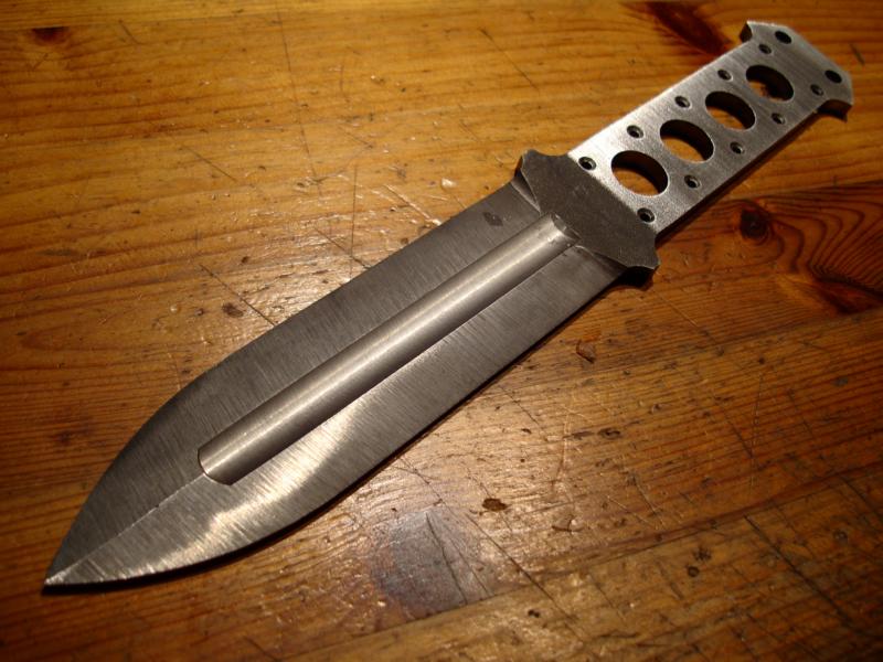

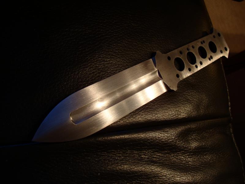

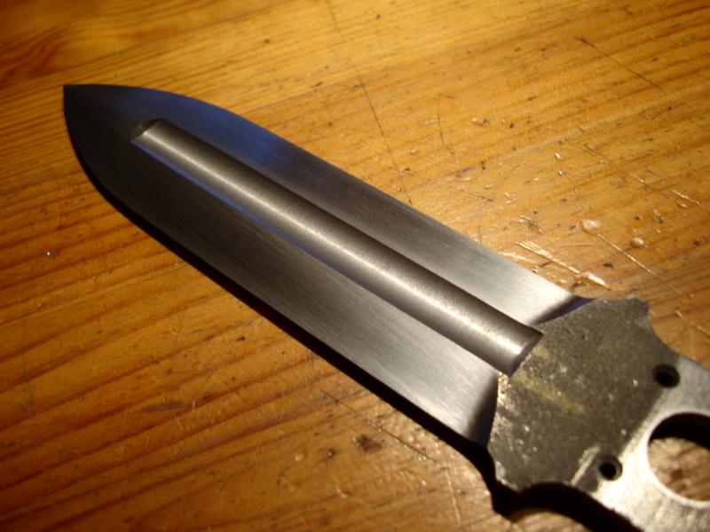

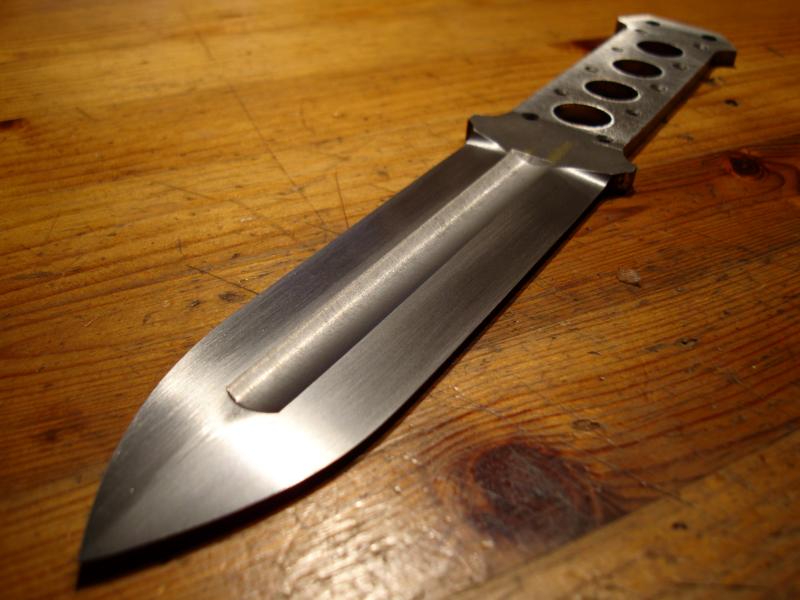

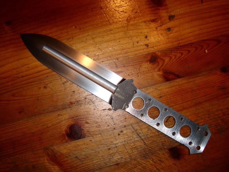

Da mir mal wieder etwas langweilig war......:rolleyes:...... dachte ich , ich muss mich mal wieder mit etwas ganz neuem versuchen. Viel Hoffnung das es klappt hatte ich zwar nicht gehabt, aber wie ich meine kann sich das bisherige Ergebnis sehen lassen.....

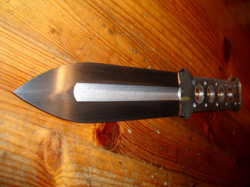

Momentan ist eine Seite fast fertig gefinished, bis auf die Blutrille.....(das wird noch ein spass.....:hehe:)
Die zweite Seite ist erst geschliffen muss noch komplett gefinished werden.....
ich glaube das wird mein neues Lieblingsspielzeug.......:haemisch:
Viel Spass mit den Bildern.....
Gesamtlänge: 280mm
Klinge: 140mm
Dicke: 5,35
Stahl: SB1

Sehr schön.
Ein Dolch steht bei mir als übernächstes an, den ersten hab ich vor 3 Jahren versaut und seitdem nicht mehr viel dran gedacht.
Die "Blutrille" hätte ich am Ansatz allerdings rundlich gemacht.
Falls das Frästechnisch geht.
Zum Finishen würde ich mich nach ner passenden Schleiffeile umschauen, die gibt es teilweise mit recht feinen Körnungen (bis P800 oder so).
Sieht cool aus! :super:
Schleiffeilen aus Keramik gibt es auch von Spyderco, die müssten super gehen.
Ookami
hab dafür nen Rundmaterial genommen dessen Durchmesser ein wenig kleiner ist als der der Rille. Schleifpapier drumherum....fertig.....

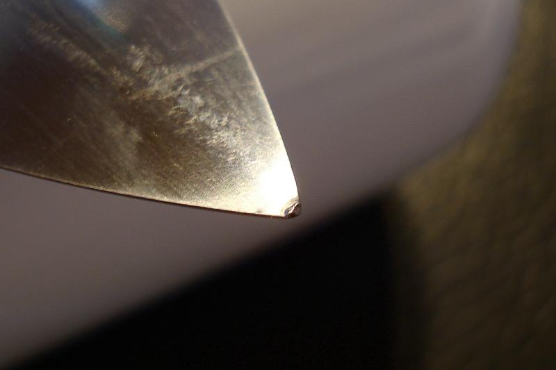

Hi,
mittlerweile ist ist das gute Stück auch wieder zurück vom Härten,......
den allerbesten Tag hatte die Härterei aber wohl nicht......:confused:
Aber ich denk ich kanns noch retten....hoffentlich...
attachment.php
Ging mir auch schon so.
Die vorderen 3 mm waren angedatscht und richtig U-förmig nach hinten umgelegt. Ich frage mich, wie sowas passieren kann.
Das war sehr ärgerlich aber immer noch einfacher zu retten als dein Dolch.
