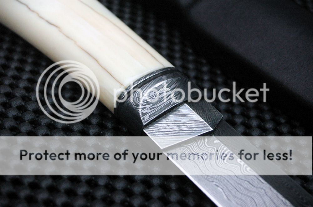

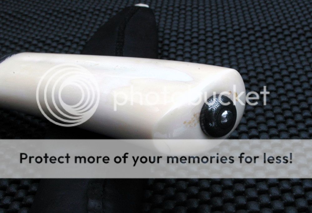

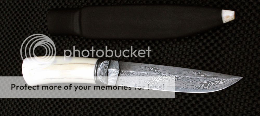

Ein weiteres Messer welches ich in den letzten Wochen angefertigt habe ist dieses hier:
Ein "Dolchmesser", leicht japanisch inspiriert, wie ich schon einige gebaut habe. Ich mag diese Art Messer sehr.

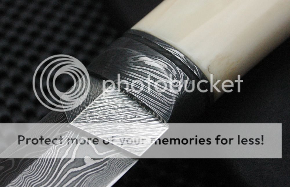

Klinge in "SanMai" aus 400 Lagen Kern und 21 Lagen tordierten Flanken - 150mm lang
Montur aus 935er Sterling und Damast, durchgehend vernietet
Griff Walrosszahn zertifiziert, Grifflänge ca. 130mm

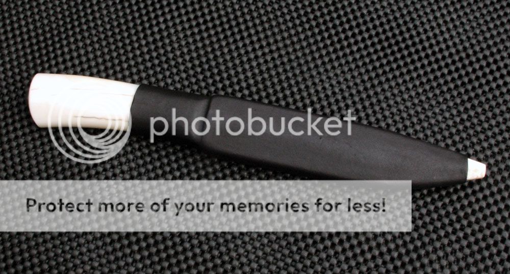

Scheide Eibenkern, mit Leder umnäht ( "Hölter-Style", allerdings von mir angefertigt)
Die Bilder.... naja, muss ich nix zu sagen.
Da war doch was mit Schwarz und Elfenbein, gell....
Die Bilder :miserable:
um es in einem Wort zu sagen: Klassemesserscheißfotos!
Männo :(
Aber das Messer ist trotzdem ein Traum!
Wie hast du denn das Muster in das Habaki gezaubert?
Mit Rubbeln auf der schicken Gummimatte war es sicher nicht getan :glgl: - sieht sehr interessant aus.

gefällt mir sehr gut das Messer und die Fotos finde ich auch gut.
Perfekt und ausgewogen kommt das Material und die Form zu Geltung.
Zudem ist das Messer in der Scheide eher einfach und schlicht.

Aussergewöhnliches und beeindruckendes Messer, ohne wenn und aber.
Eine Frage zur Scheide hätte ich: schaut dort an der Spitze der Holzkern raus, oder hast du dort ein Stück des Elfenbeins eingesetzt?

Fantastisches Messer, die gebeizte Silberzwinge passt Klasse zum Damast und die Lederscheide ist dir auch sehr gut gelungen:super:

Habt Dank für das Feedback!
Virgil - mit die Feile in der Hand :ahaa:
Uli - jo, das ist die Spitze von dem Zahn den ich als Griff verbaut habe
