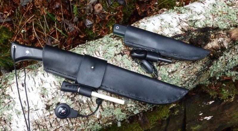

Hallo zusammen.
Ich möchte Euch eine meiner aktuellen Arbeiten vorstellen.
Dieses Set ist ausnahmsweise keine Auftragsarbeit sondern ein reines Spaßprojekt. Der Prototyp des großen Messers hat sich beim mir schon öfters bei Sumpftouren bewährt , bei dem Beimesser gehe ich einfach mal davon aus das es funktioniert :). Ich hoffe man kann noch erkennen das ich mich etwas von den Schweden inspirieren ließ .
Das große Messer hat eine Gesamtlänge von 38cm und eine Klingenlänge von 24cm. Die Klinge ist aus 4mm dickem UHB15LM . Das Beimesser ist 215mmlang und aus 4mm dickem 1.2510 , die Klingenlänge beträgt 110mm . Die Griffe sind aus G10 mit grünen und schwarzen Liner. Das Set ist mit Firesteel , Kermaikstab und Kompass ausgestattet.

Schöne Farbwahl an den Griffen, das Große gefällt mir am Besten. Beim kleinen Messer gefällt der Griff nicht sonderlich da fehlt mir der Schwung von den Konturen die ich beim Großen wahnsinnig toll finde.
Bei der Doppelscheide muss ich noch einmal etwas fragen. Wäre es nicht für die Stabilität empfehlenswert die Scheide für das Beimesser mit einem Extra Riemen unten noch einmal gegen seitliches verrutschen zu sichern?
Auf den Bildern sieht es so aus, dass das Beimesser nur an seiner Gürtelschlaufe am Großen hängt, ich bin mir unsicher ob sich das nicht verdreht.

ein schickes Pärchen hast Du da. Das Große schleicht sich ja schon an die Machetenfraktion heran.
Hast Du die beiden nur für das zweite Foto übereinandergelegt, oder sollen die, wie das Guide, als Doppelpack getragen werden?

Diese Problem hatte ich tatsächlich. Anfangs war der Gürtelriemen des kleinen Messers wie bei dem Großen umgelegt und vernäht. Das Beimesser lag nicht flach auf und verdrehte sich. Ich habe dann die Lasche abgetrennt und oben vernäht so das sie enger wird und flach auf der Scheide aufliegt. Damit war das Problem gelöst und die Scheide liegt flach auf und verdreht sich kaum.
Richtig , es ist ein Doppelpack das man auch getrennt tragen kann. Bei 900 Gramm Gesamtgewicht wird man ein Teil davon wahrscheinlich gerne im Rucksack unterbringen sofern man ihn dabei hat :)
