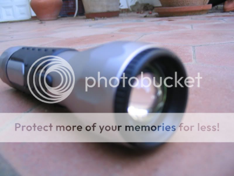

Soeben ist meine Dorcy fertig geworden
Sie besteht aus folgenden Zutaten:
- Lampenkörper
- 27mm Aspherische Linse
- Flupic-Treiber
- Cree P4-star
- Mag-Schalter
- Eigenbau Heatsink
- modifizierte Feder
- Glow-powder grün
- Kleinteile um den Tubusdurchmesser für die LiIon 18650-Zelle zu reduzieren

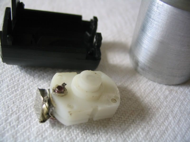

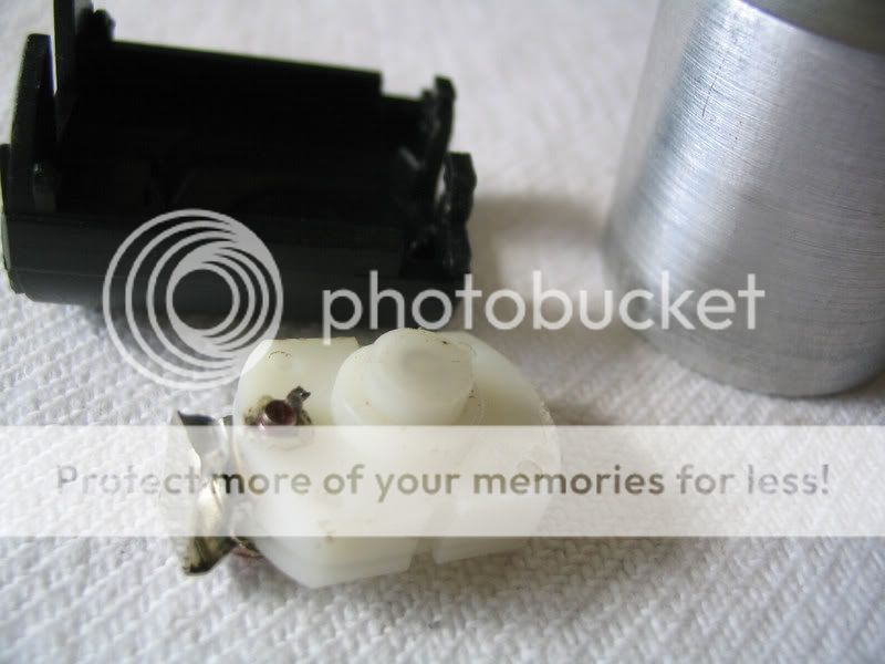

Hier sieht man den Schalter mit Halter und Heatsink:

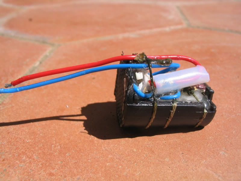

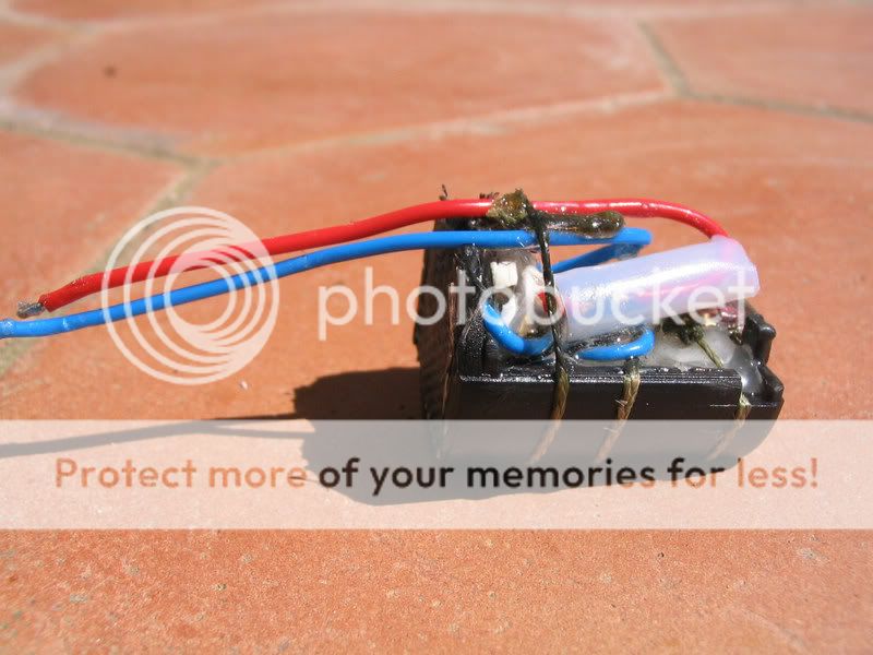

Hier den Halter mit montiertem Flupic und Schalter. Die Schnüre dienen nur zum Fixieren des Klebers, wurden später entfernt:

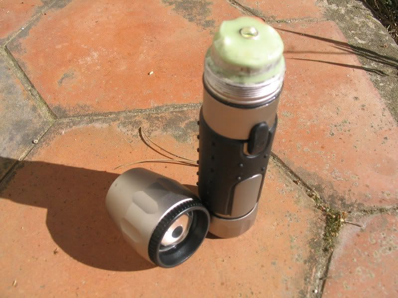

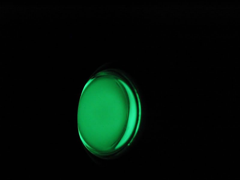

Hier der Blick auf die Leuchteinheit mit Glow-Powder:

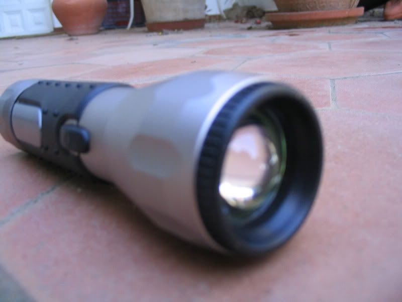

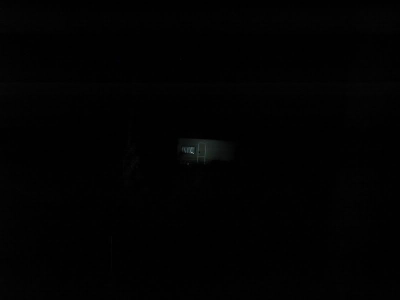

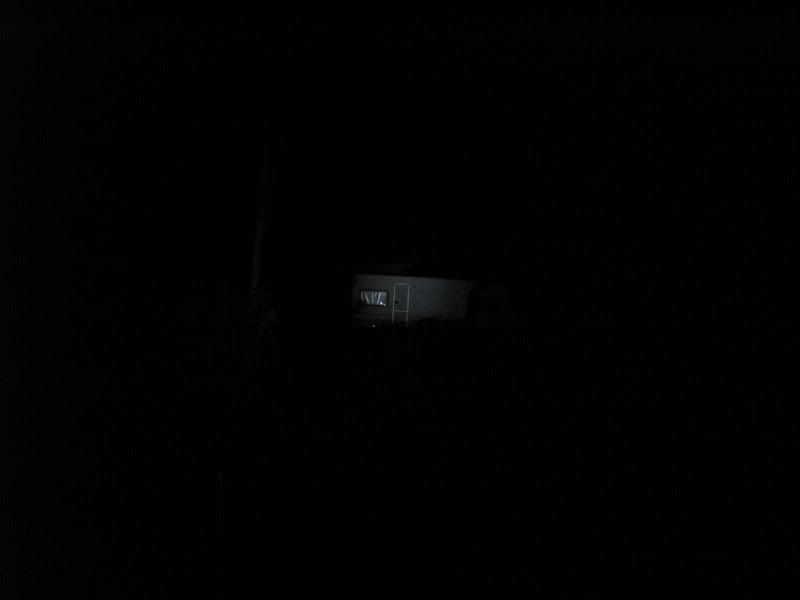

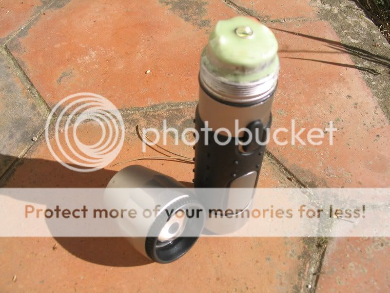

Zu guter Letzt die komplette Lampe
Der Beam projeziert die viereckige Led, ist aber fokussierbar durch Drehen des Lampenkopfes, da die Heatsink auf dem Tubus sitzt und der Kopf abnehmbar bleibt.
Sehr wirkungsvoll ist der Glow-powder, da durch den fehlenden Reflektor eine große Menge aufgetragen werden konnte.
Eine nicht ganz gewöhnliche Lampe mit ungewöhnlichem und stark fokussierten Beam.
Ich bin schon auf die Dunkelheit gespannt.
Viele Grüße
