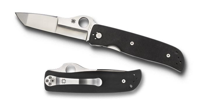

Ich schreib gerade über die aktuellen Spyderco Messer, unter anderem über das Terzuola Double Bevel.
Sieht so aus:
C174G_L.jpg (Quelle: Spyderco.com. Ich darf die Bildchen nehmen, bitte nicht nachmachen, ohne Spyderco zu fragen)
Der Anschliff ist unter dem Spyderhole ein Hohlschliff, vorne Flachschliff, distal tapered.
Kann man machen, weils cool ausschaut, oder weil man meint, dass es cool ausschaut. Ist ein guter Grund, lassmer hier aber mal weg, mir gehts um was anderes. Und zwar darum, ob der Schliff einen praktischen Zweck beim Schneiden haben kann.
Spyderco und Bob Terzuola schreiben beide sinngemäß: Die Klinge bleibt hinten stabiler für schwereres Arbeiten, Hacken etc. Vorne wird sie dünner, für feine Schneidaufgaben.
Ok, jetzt lassmer auch mal die Frage aus, ob Hacken und schweres Arbeiten mit nem recht zierlichen Folder Sinn hat. Und das Loch denken wir uns auch mal weg, Terzuolas mit Duplex Grund haben kein Loch, sondern ne Scheibe. Geht ums Grundsätzliche.
Hinten ist die Klinge tatsächlich stabiler, weil durch den Hohlschliff viel Material in voller Stärke übrig bleibt. Ok. Bloss ist der Hohlschliff an der Schneide weder besonders stabil noch zum Hacken oder generell heavier cutting tasks ;) geeignet. IMO wenn, dann wär das sowas wie ein Scandi sinnvoller.
Der Flachschliff vorne, dünnt die Klinge zwar weiter aus. Dafür ist der Schliff stabiler.
Also wenn double bevel, und wenns tatsächlich einen schneidtechnischen Zweck haben soll, müssts hinten ein Scandischliff sein, vorne ein Hohlschliff.

Passt schon... deren Erklärung;)
Es geht nicht um eine stabilere Schneide sondern um eine stabilere Klinge im Bereich des ollen Spyderhole.
Also da, wo eine Klinge beim Hebeln/Batoning/sonstiger Mißbrauch am ehesten abbrechen würde.
Und klar ist ein Skandi (oder halt ein stinknormaler flacher Säbelanschliff) oder sogar was Balliges in Bezug auf die Schneidenstabilität besser.....du kannst dann das Messer aber nicht mehr wirklich oft nachschleifen,
Der Hohlschliff läuft beim gezeigten Messer halt im unteren Bereich (also kurz über der Sekundärfase) quasi in die Schneidenbreite/Klingenstärke des vorderen Flachschliffs aus.
Ist eine elegante und vor allem coole:D Lösung, damit da hinten Richtung Achse/Öffnungsloch ein bißchen mehr Material stehen bleibt.
War das einigermaßen verständlich? :steirer:

Hmm. Ich glaube, ich hab Sypderco und Bob Terzuola einfach misverstanden. Verstanden habe ich "hinten stabiler, damit man mit dem hinteren Bereich auch mal fester zulangen kann". Gemeint war eventuell "hinten stabiler, damit man mit der Klinge auch mal fester zulangen kann". Ist ein Unterschied ;)

Spyderco (Webseite): " Near the handle, the Double Bevel’s blade is hollow ground and has a full-thickness spine for maximum strength, making this section ideal for demanding cutting chores. Near the tip, the blade is full-flat-ground for superior edge geometry and low-friction cutting performance. The flat-ground section also features a distal taper that terminates in an Americanized tanto-style point for an exceptional balance of tip strength and sharpnes" von der Webseite
Bob Terzuola (hab ihn angeschrieben) schreibt das gleiche. Ich zitiere ihn nicht, weil man mails nicht öffentlich postet, aber es steht sinngemäß das gleiche drin.

Manchmal erschließt sich der praktische Nutzen ja leicht: auch mein altes Puma Automesser hat unterschiedliche Schliffe, wenn auch nicht derart voneinander abgesetzt: Vorn breit und wuchtig zum Hacken, hinten schlanker, am Rücken ne ganz derbe Schneide. Mora hat das auch schon gemacht, hinten Skandi, vorn flach und dünn.
Das ist aber wohl nicht, was Spyderco meint. Ich denke, die haben vor dem inneren Auge eine Tätigkeit gehabt, bei der man das Messer kurz vor dem Griff ansetzt und mit viel Druck irgendwas durchtrennt/schnitzt. Dabei kann es auch schon mal Schub zur Seite geben, dem die Klinge widerstehen soll. Und mit der Spitze macht man feinere Friemelarbeiten.
