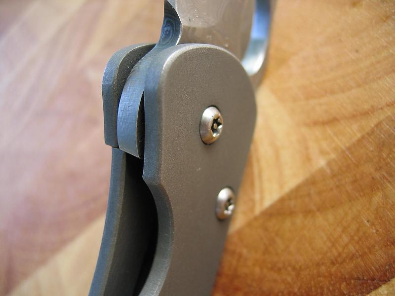

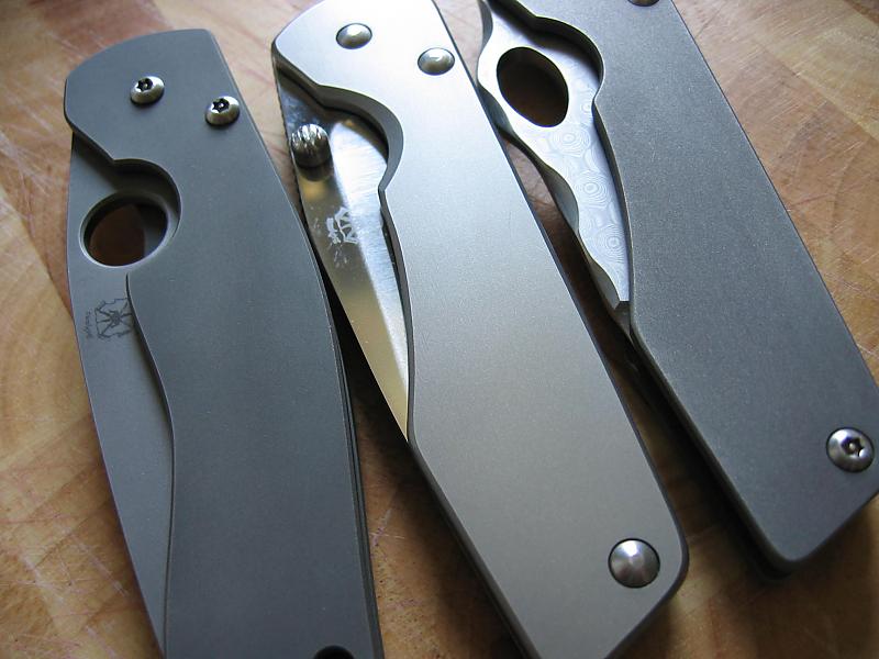

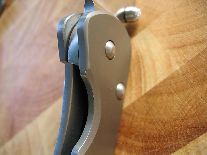

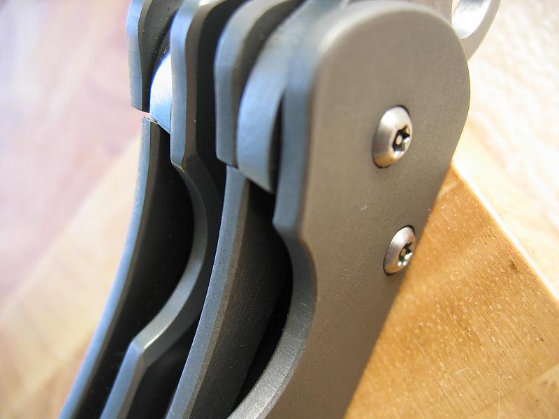

Nachdem ich nun zwei DPPK’s von Jürgen besitze, ist mir aufgefallen, daß diese eine Art Evolution aufweisen, darum hier mein Eindruck :
„Altes“ Modell (Gebrauchtkauf ohne Zertifikat, somit weder Klingenmaterial noch Fertigungsjahr bekannt) :
- Titan-Griffschalen mit glatter Oberfläche, geschmeidig, aber etwas „rutschig“, dafür kaum Schmutzansammlung.
- Zusätzliche Fase an Aussparung für Lösen des Framelocks, sowie leicht gerundete Aussenkanten der Griffschalen insgesamt.
- Framelock mit Madenschraube zum Einstellen der Arretierung im geschlossenen Zustand. „Butterweicher“ Klingengang.
Schalenverschraubung mit Hülse & Schraube.
„Neues“ Modell (Fertigstellung 2007):
- Griffschalen kantig & samtig, etwas mehr Grip, dafür die unvermeidliche Schmutzansammlung an Oberfläche.
- Detent-Ball im Framelock (dieser ist very „smooth“ im Vergleich zu meinem WOLF).
- Sehr praktischer voller „Bauch“ an Klingenwurzel (geht beim öffnen gerade noch um den Bolzen vom Klingenanschlag vorbei), wodurch es zu keinerlei Verzwickung / Klemmung des Zeigefingers beim arbeiten kommt, das größte Plus der Umstellung (oder Zufall ?).
- Beidseitige Schalenverschraubung als Servicefreundlicher Standard.
Fazit : Mich überzeugen beide sehr, und Jürgens absolut bester Service bei Problemen jedweder Art sprechen für weitere Anschaffungen aus seinen Händen.
Herzlichen Dank & Mit freundlichem Gruß aus Bayern nach Baden & überall. Dieter

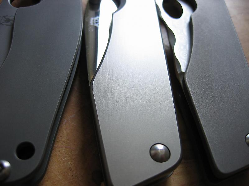

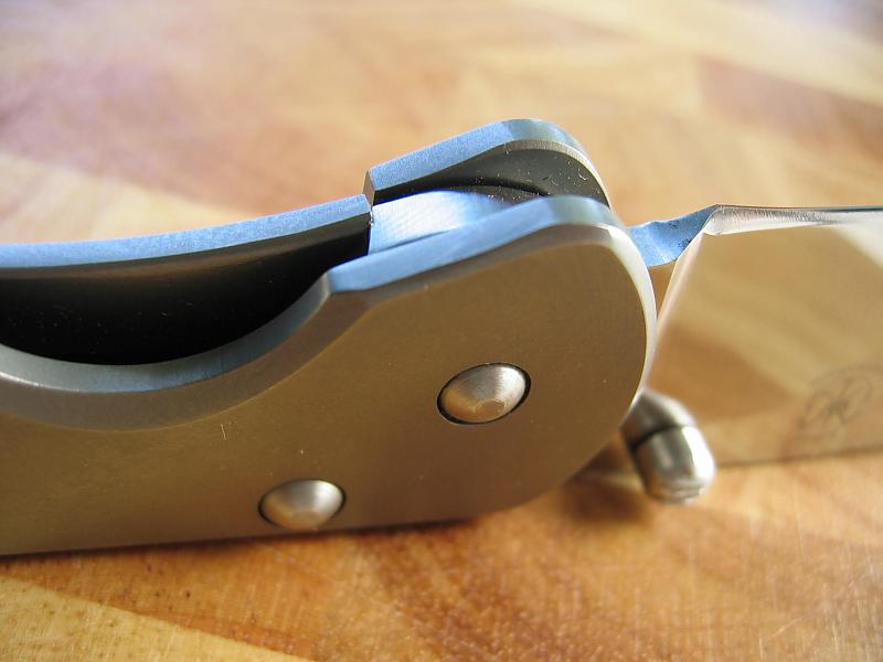

wenn du das "neue" modell benutzen wirst - wird sich die titanoberfläche automatisch glätten und so anfühlen und aussehen wie die "alte" auch :)
Hallo Jürgen,
vielen Dank ! Die unterschiedliche Oberfläche der Griffschalen ist auf meinen oberen Bildern wegen ungünstigem Lichteinfall nicht so exakt zu erkennen, darum hier weitere Bilder zur Verdeutlichung, wobei das DPPK "alt" in der Mitte liegt. Ob sich durch benützen tatsächlich eine so "gleichmäßige" Veränderung entwickelt, wird sich zeigen, ist aber auch nicht relevant.
