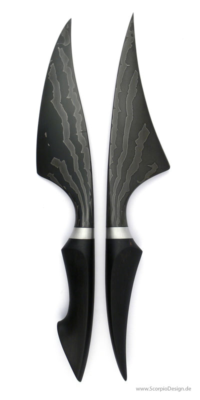

hier ein Paar von Fantasy-Messern: DRAGONFIRE I + II

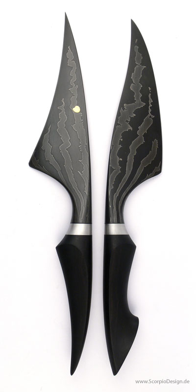

Bei dem einen tat sich leider ein Schlacke-Einschluß auf, da habe ich dann "Himmelsscheibe von Nebra" gespielt und etwas Feingold reintauschiert. Auch das ist leider nicht perfekt gelungen.
Überhaupt ist das Muster nicht ganz einfach hinzubekommen, weswegen ich auch nicht wirklich überrascht war, als ich den Fehler entdeckte.
Der Damast ist aus 1.2842 und 60Ni20 geschmiedet.
Die Zwischenstücke sind aus 1.4301 und die Griffe aus afrikanischem Ebenholz.

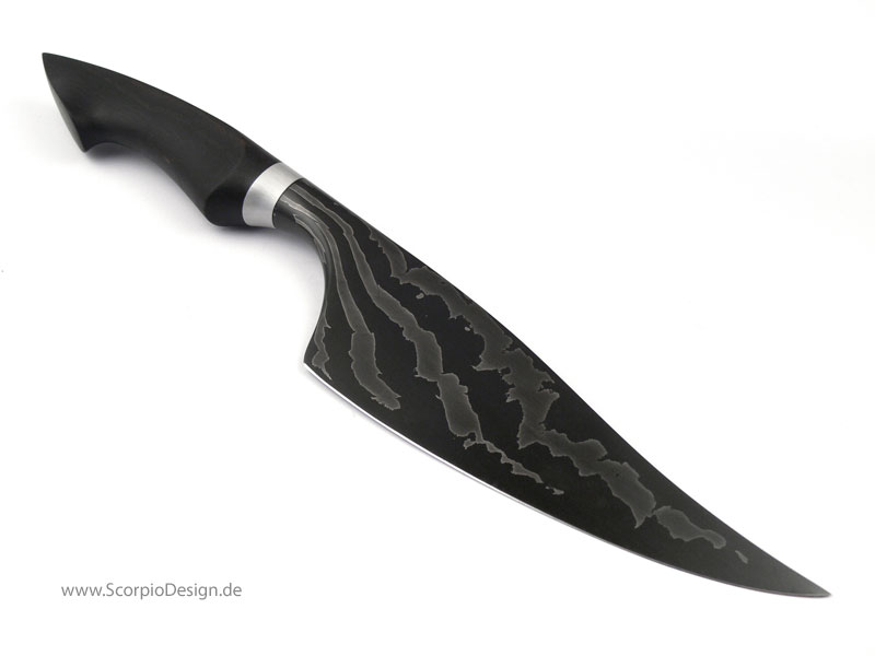

Dragonfire I
DRAGONFIRE I
Gesamtlänge: 34.5 cm
Schneidenlänge: 15.5 cm
Gewicht: 250 g

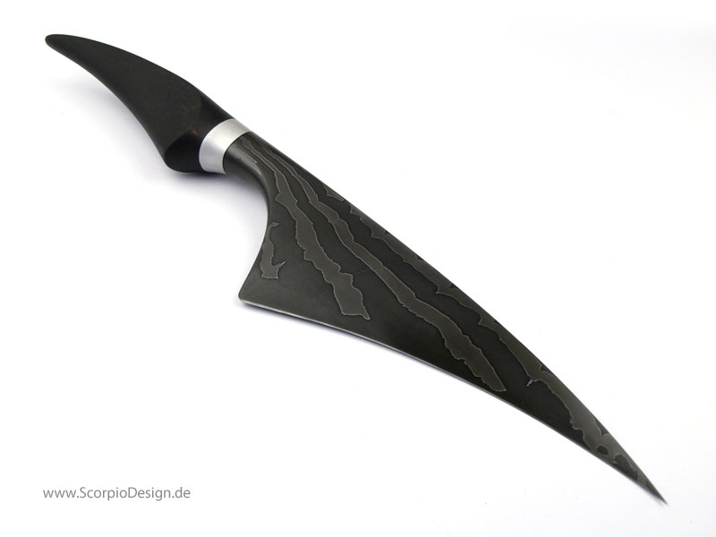

DRAGONFIRE II
Gesamtlänge: 34.0 cm
Gewicht: 249 g

Das Dragonfire 2 ist vielleicht ein bisschen spitz, aber würde doch trotzdem ein anständiges Küchenmesser abgeben. Ich bin ja nicht so der Fantasy-Messer-Freund, weil dabei meistens 9-klingige Dolche aus verchromter Pappe rauskommen, aber das hier ist mal echt Klasse, sozusagen ein Fantasy-User.
Vor allem so grobgezeichnter Damast mag ich sehr und bevorzuge ihn gegenüber den feineren Mustern eindeutig.
Man darf sicher davon ausgehen, dass die Messer auch gehärtet sind und nicht nur als Dekoteile gedacht sind?
Hallo Gunther,
das Design der Messer ist einsame Spitze. Unglaublich harmonische Schwünge, wie bei einer schönen Frau :steirer:
Ich versuche mir gerade vorzustellen wie du das Muster erzeugt hast, aber ich werde wohl noch ein Weilchen grübeln.
Solltest du nochmal tauschieren wollen und ein paar Tipps brauchen, melde dich einfach.
mfg
Ulrik
servus
ja ich mag Drachen.
Und die sind echt Scharf-Sehr genial!
Wüde gerne mal in natura sehen.
lg gerald "der Neidisch ist"
Gunther, Du bist deine eigene Liga.
Die beiden sind zusammen wunderschön.
Wenn Wunschkonzert wäre, würde ich gerne die konvexe Klinge an dem spitzen Griff sehen.
beide Messer gefallen mir sehr gut, sowohl von der Formwahl als auch der Materialausarbeitung :super:
schade das mit dem Schlackeeinschluß :(
