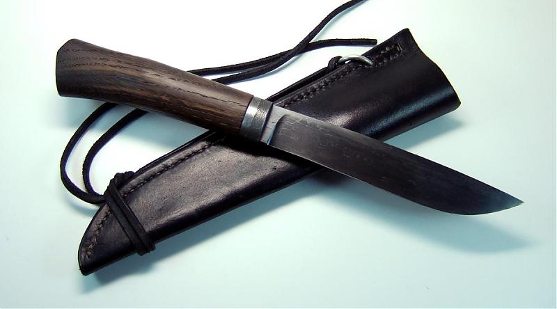

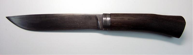

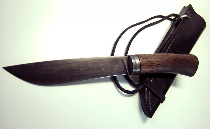

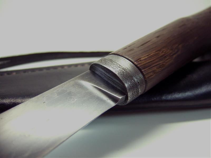

Diese Klinge ist geschmiedet aus dem Drahtseil der Freiburger Schau-Ins-Land-Bahn. Es ist ein Drahtseil mit einem Durchmesser von etwas mehr als 55mm. Der Kern ist rechtsherum, der Aussenmantel linksherum gedreht.
Die Zwinge ist aus einem Stück Maueranker des Staufener Rathauses, aus den späten 17.ten Jahrhundert aller Wahrscheinlichkeit nach.
Der Griff ist aus einem Stück Mooreiche, das ich von David "Eukalypt" Hölter zur Verwendung überlassen bekam.
Scheide wie immer gefärbt und gewachst.
Schönes Wochenende wünscht euch
Mathias 7* Maresch

Schlicht und schön! Sehr stimmig!
Ist der Drahtseildamast soweit härtbar? Weißt du wie hart das "Teil" geworden is?
ABER: hellere Fotos wären noch schön :hehe:
Mfg Markus
- weiter so :super:

Klingenlänge 132mm, 3,4mm am Ansatz, 3,9mm 2cm vor der Spitze;
Griff inkl. Zwinge 112mm;
Das Drahtseil hat einen überdurchschnittlich hohen Kohlenstoffanteil, ich denke ca. 0,8% (Funkenbild). Nach dem Härten Glashärte, auf ca 160°C angelassen, dürften so ca 60HRc sein - nagelt einwandfrei.
Preis 630.-€ inkl. Porto und Verpackung und MWSt.
