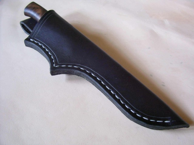

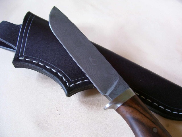

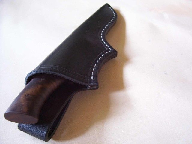

So, nun zeig Ich endlich auch mal ein fertiges Messer, damit ihr seht, dass ich auch noch was anderes mache als Maschinen bauen und Damast schmieden.
Das Messer hab Ich Anfang des Jahres gebaut, bin nur erst jetzt dazu gekommen Bilder zu machen.
Leider sind meine Photoskills bisher nicht so überragend, aber man erkennt noch einigermaßen was ;-)
Was haltet ihr von den Bildern (von der Qualität her) noch in Ordnung, oder soll Ich das posten von Bildern erst mal lassen, und lernen gescheite Photos zu machen? :glgl:
So, jetzt aber was zum Messer:
Damast Jagdmesser „Dreamcatcher"
Meistens bekommen meine Messer keine Namen, aber bei diesem passt irgendwie der Name, Ich musste es nämlich jedes mal in die Hand nehmen, wenn Ich an meiner Vitrine vorbeigelaufen bin :D
Jetzt die Fakten:
Damast 120 Lagen (1.2002+1.2842, 1:1)
Ca. 62 HRC
Klingenlänge 132mm
Klingenbreite 27mm
Klingenstärke 5,5mm getapert (läuft bis zur Klingenspitze auf 0 aus)
Grifflänge 115mm
Gesamtlänge 247mm
Das Parierelement besteht aus V2a, ebenso die Pins.
der Griff ist aus Walnussmaßerholz, das inzwischen zu einem meiner Lieblingshölzer geworden ist, es passt meiner Meinung nach perfekt zum Damast.
Ein paar wenige hatten das Messer auf dem Asperger Hammer In ja schon in der Hand.
Was haltet ihr von dem Messer?
Jetzt mal schauen, ob das mit den Bildern Klappt, falls nicht findet ihr sie im Fotoalbum, oder direkt hier:
http://www.messerforum.net/fotoalbum/showgallery.php?cat=500&ppuser=1914
Falls es nicht klappt, bitte nicht gleich hauen ;)
Alexander

wunderbar, hat gleich auf Anhieb mit den Bildern geklappt :super:
also braucht ihr mich nicht zu hauen, höchstens wegen der Bilder :D
Alexander

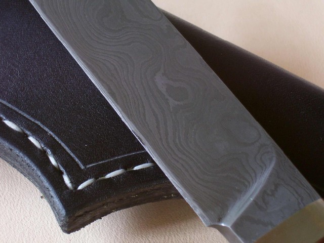

Gefällt mir ausserordentlich gut :super:
Den Damast würde ich gerne nochmal auf etwas helleren Bildern sehen.
Ansonsten sieht das ganze Messer sehr stimmig und toll verarbeitet aus.
Auch die Scheide hast Du super hingekriegt! Respekt!!! :cool:
Gefällt mit sehr gut, ich hab´s leider versäumt es in Alperg anzusehen. :rolleyes:
Sehr schöner Damast und sehr sauber verarbeitet. Bei der Scheide ist mir der Schwung allerdings zu sehr ausgeprägt, das sag ich aber nur ganz leise, meine Scheiden sind nicht ansatzweise so gut verarbeitet. :D
@Wrangler
das Detailbild vom Damast ist relativ nah an der Realität.
Die Kombination 1.2002+1.2842 ist vom Kontrast her nicht so extrem.
Dafür aber von den Schneideigenschaften ;)
Man hätte den Kontrast durch abschleifen noch etwas steigern können, aber mir gefällts so.

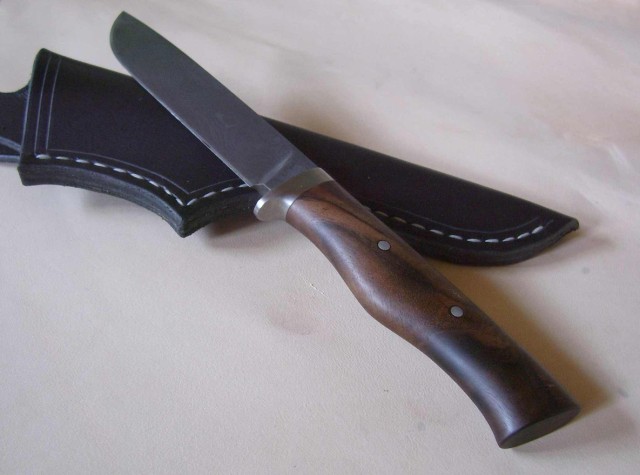

Ich hab hier noch mal ein Bild aus einer etwas anderen Perspektive für dich, da erkennt man den Damast etwas besser.
Alexander

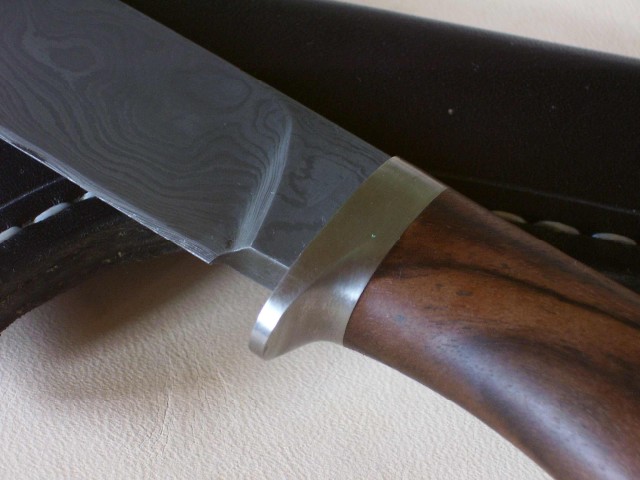

Hallo Survivor,
dein Damastmesser gefällt mir sehr gut,auch die dazu passende Scheide sieht sehr gekonnt aus.Einen einziges Wermutströpfchen gibt es aus meiner Sicht: Warum eine Parrierstange bei einen so gekonnten Messer? Ohne diesen " Handschutz " wäre das Messer aus meiner bescheidenen Sicht.............perfekt.

Das mit dem Schwung ist Geschmackssache, denke Ich.
Mir gefällt es mit so starkem Schwung eigentlich sehr gut.
Die schwarzen Lederscheiden dieser Art sind beinahe schon mein Markenzeichen :D .
An dieser Stelle auch noch mal einen Dank an Eukalupt (David) :super: , der mir und bullet101 im Mai mal gezeigt hat, wie man gescheite Scheiden baut, ohne den würde es noch nicht so gut Klappen.
@Dizzy
:D Ist; denke Ich auch hier so: Das ist Geschmackssache, und bei diesem Messer hat es sich irgendwie angeboten, den Handschutz so zu machen, aber keine Angst, in den nächsten Tagen kommen Bilder von 2 Messern ohne Handschutz :hehe:
Mir gefällt es meistens auch besser ohne solch ausgeprägten Handschutz, aber Ich finde bei dem Messer passt es schon.
